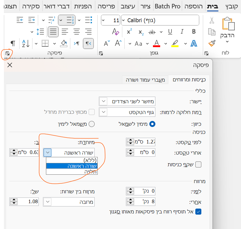

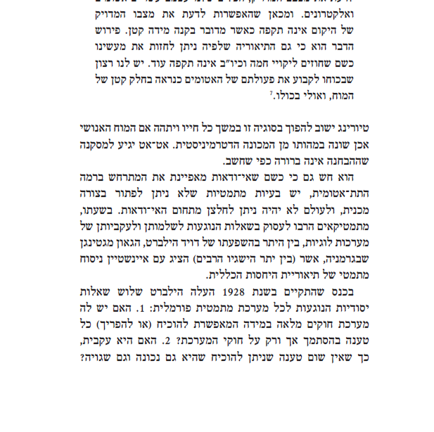

    איך להכניס מעט את המילים בכל תחילת קטע בוורד ?
    כמו לדוגמא בתמונה, שבכל תחילת קטע השורה מוכנסת מעט:
    ע תגובה 1 תגובה אחרונה

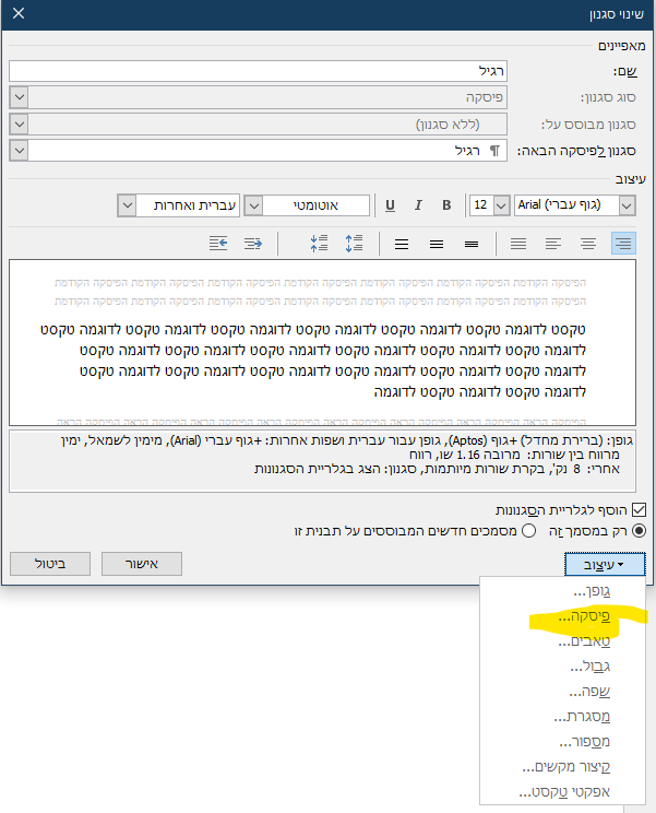

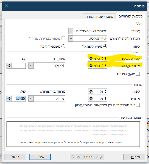

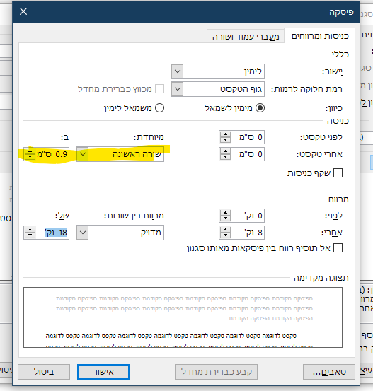

      @לשכת-הרב פותחים את תיבת הדו שיח פיסקה בחץ הקטן כמו בתמונה, ובוחרים במיוחדת שורה ראשונה.
      ל תגובה 1 תגובה אחרונה
      • ע ע"ה דכו"ע

        @ע-ה-דכו-ע זה עושה לי רק על אותה פיסקה, איך אני מגדיר זאת על כל המסמך?

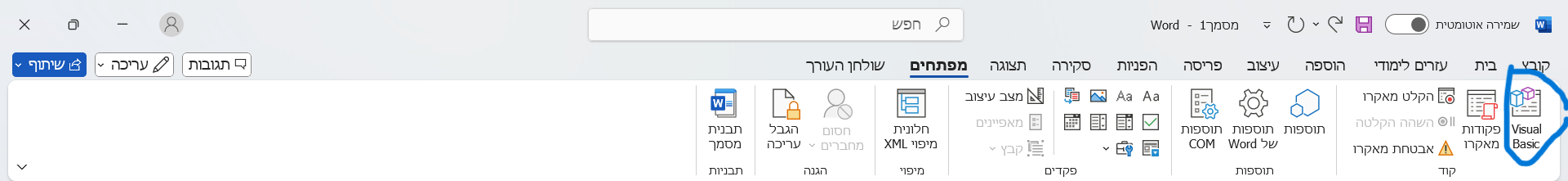

                @לשכת-הרב יש לי את זה בפקודת מאקרו אם אפשרות בחירה בלי נדר אבדוק לך היכן זה ואשלח בעזה"י
                • ל לשכת הרב
                  מישהו יודע דרך לעשות שבכל הקובץ חוץ מכותרות וכו' אלא רק על הטקסט הרגיל, שיוכנס השורה הראשונה?
                  U מנותק
                  U מנותק
                  u88
                  כתב נערך לאחרונה על ידי u88
                  @לשכת-הרב
                  Sub כניסה_לתחילת_השורה_הראשונה()
                      Dim פסקה As Paragraph
                      Dim מספר_שורות As Integer
                      ' בקשת בחירת מספר השורות
                      מספר_שורות = InputBox("הכנס את מספר השורות הרצוי לפסקאות עליהן תוחל הכניסה (1, 2, 3, או יותר):")
                      ' מעבר על כל הפסקאות במסמך
                      For Each פסקה In ActiveDocument.Paragraphs
                          ' בדיקה אם הפסקה מכילה את מספר השורות הנדרש
                          If פסקה.Range.ComputeStatistics(wdStatisticLines) = מספר_שורות Or (מספר_שורות >= 3 And פסקה.Range.ComputeStatistics(wdStatisticLines) >= 3) Then
                              ' הגדרת כניסה לתחילת השורה הראשונה ב-10 מ"מ (שווה ל-1 ס"מ)
                              פסקה.Format.FirstLineIndent = CentimetersToPoints(1)
                          End If
                      Next פסקה
                  End Sub
                  תגדיר כמה אתה רוצה שהוא יכנס באדיבות צ'אט gpt
                  ותעדכן

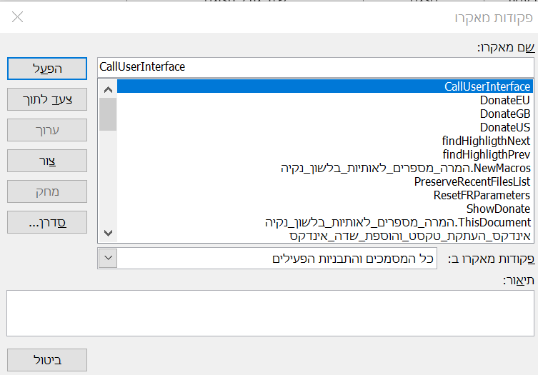

                      לאן אני מעתיק את זה? תוכל להסביר עדיף עם תמונה

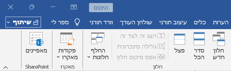

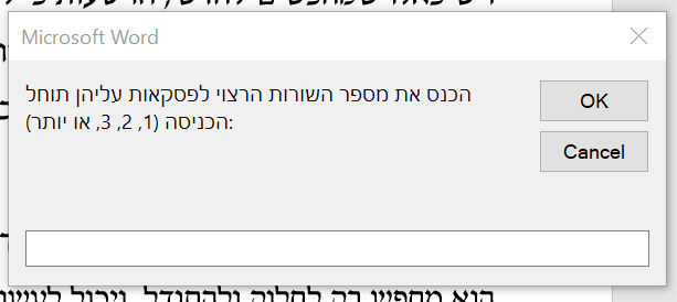

                                בחלון שהעלית את התמונה שלו תכתוב משהו בשורה של השם מאקרו (לא משנה מה, בכל מקרה השם כתוב כבר במאקרו עצמו), ותלחץ על צור בצד שמאל, ואז תמחק את כל מה שכתוב שם, ותדביק במקום זה את הקוד ש @u88 הביא.
                                אח"כ כבר יהיה לך ברשימה את המאקרו ותוכל להפעיל אותו.

                                  @u88 כתב בבקשת מידע | איך להכניס מעט את השורה בכל תחילת קטע?:
                                  מה הכוונה? @ע-ה-דכו-ע היכן להגדיר?

                                    @לשכת-הרב כתב בבקשת מידע | איך להכניס מעט את השורה בכל תחילת קטע?:
                                    אחרי שתפעיל את המאקרו ייפתח לך חלונית קטנה, ששם תוכל להגדיר כמה המספר המינימלי של שורות צריך להיות בפסקה בשביל שהשורה הראשונה תיכנס, בגלל שאם הפסקה היא רק של שורה אחת אז אין צורך להכניס את המילה הראשונה, רק אם זה פסקה של כמה שורות, וזה נתון לבחירתך כמה.

                                      @ע-ה-דכו-ע כן זה קל
                                      אבל להיכן אני מכניס את המאקרו
                                      למה אתה צריך דווקא את המאקרו אם אתה יכול לעשות חיפוש והחלפה פשוטים?
                                      אם יש לך ענין דווקא אני אוכל להסביר לך.
                                      כתבו כאן שבמאקרו זה יותר קל, וגם יש אופציה להגדיר שם על מה זה יחול.
                                      אשמח להסבר אם תוכל, תודה

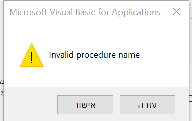

                                        ניסתי לכתוב משהו ולעשות צור, וזה מה שכותב לי:
                                        ע מנותק
                                        ע מנותק
                                        @ע-ה-דכו-ע כתב בבקשת מידע | איך להכניס מעט את השורה בכל תחילת קטע?:
                                        @ע-ה-דכו-ע כן זה קל
                                        כנראה עשית עם רווחים או משהו אחר שלא יכול להיכנס בשם מאקרו, תכתוב שם רק אות אחת, לדוגמא א', כמו שכתבתי בכל מקרה השם כבר כתוב בתוכו.

                                          ל מנותק
                                          לשכת הרב
                                          @ע-ה-דכו-ע צריך לכתוב כאן מספרים, נכון? עשיתי ולא עשה שום שינוי
