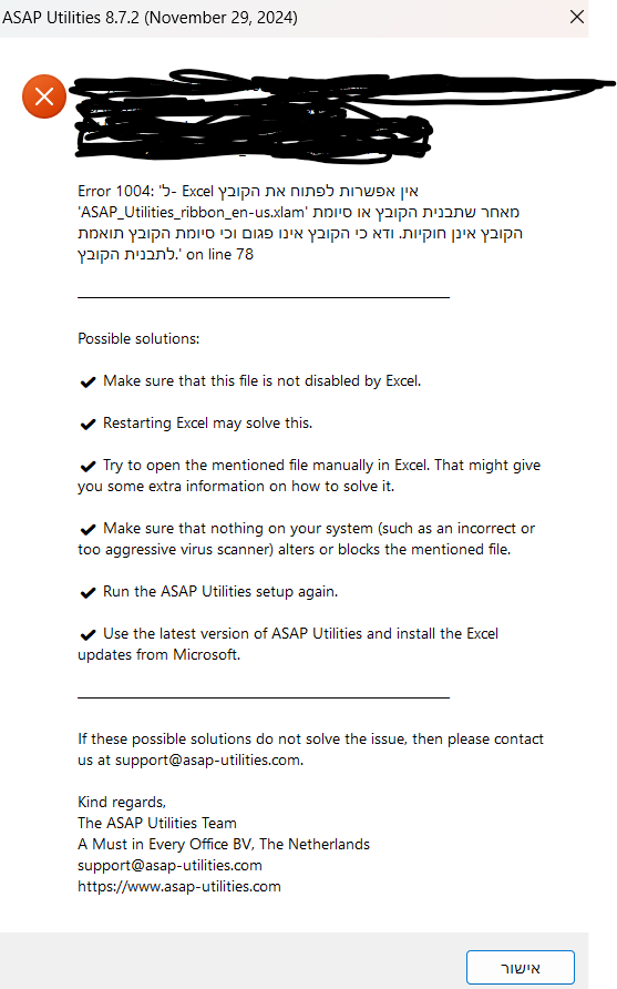

      @ע-amp-amp-amp-quot-ה-דכו-amp-amp-amp-quot-ע החלפתי רק מילה אחת ושאני מנסה להפעיל את התוכנה הוא כותב מה שבתמונה7db04771-2a10-4939-b96c-16389def39d6-image.png

        שינית בחזרה את הסיומת ל.XLAM?

            מאה אחוז שהשם של הקובץ אותו דבר כמו שהוא היה לפני?
            ובטוח שינית רק מהטקסט של הכפתורים ולא מההגדרה שלהם עצמם?
            זה מוזר ההודעה הזו, כי אפילו אם יש שגיאה בCUSTOMUI זה לא אמור לעשות שגיאה בפתיחת הקובץ, רק לא להציג את הכפתורים.

              @ע-ה-דכו-ע מאה אחוז אותו שם, לא נגעתי בהגדרות.

                הסתכלתי עכשיו בקובץ CUSTOMUI וראיתי שאפילו בהגדרות של הטקסטים שם הם מערבבים את זה עם כל מיני קודים, לדוגמא זה:
                 label="Favorites && Shortcut keys"
                אולי זה הסיבה לבעיה.

                      @ע-ה-דכו-ע @סוד-כמוס
                      הכי נח זה לעבוד עם תוכנת officeribbonxeditor, לינק להורדה והסברים נוספים כאן:
                      https://mitmachim.top/topic/54139/מדריך-מדריך-איך-להכין-תוסף-לוורד-בקלות
                      לגבי הקודים מדובר בדרך כלל בתווים שמורים של xml, כך שצריך להכניס קוד מיוחד
                      ראה עוד כאן:
                      https://he.wikipedia.org/wiki/XML
                      שים לב לא להסיר גרשיים, רק לשנות את הטקסט שמופיע בתוך הגרשיים מייד אחרי screentip ו label
