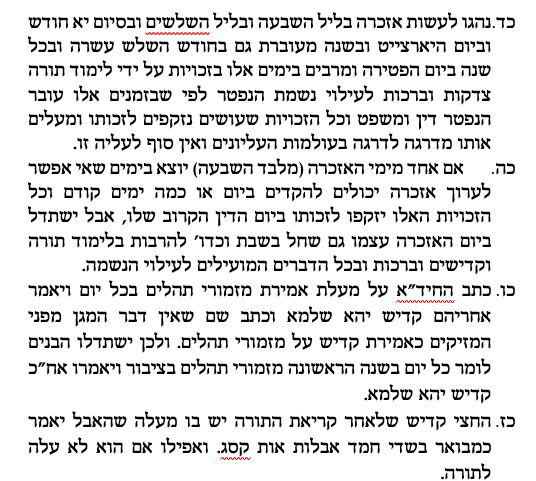

    אשמח אם מישהו יכול לתת לי פיתרון איך להסיר את הרווח שנוצר בחלק מהקטעים הממוספרים בין המיספור לטקסט (בחלק יש ובחלק אין)

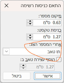

      @ezerphone כתב בבעיה | רווחים מיותרים במספור:
      אני לא מצליח לראות את התמונה (נטפרי) אבל בעיקרון מגדירים את זה בלחיצה ימנית על הרשימה > התאמת כניסות רשימה.

        @ע-amp-amp-amp-quot-ה-דכו-amp-amp-amp-quot-ע איך מגיעים לתיבת הדו שיח הזו
          לוחצים על המספר של הרשימה לחיצה ימנית, ויש שם בתפריט התאמת כניסות רשימה.

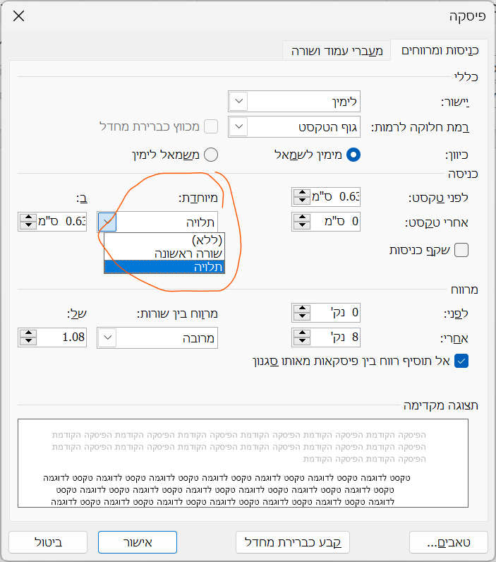

            בנוסף יש לי בעיה שבשורה הראשונה הטקסט זז קצת שמאלה (כמ"מ) אשמח לעזרה! 619f1581-6150-4925-b234-639d30b79351-image.png
              עזרת לי מאוד
              תפתח את תיבת הדו-שיח פיסקה, ותשנה שם את מיוחדת ל"ללא"
