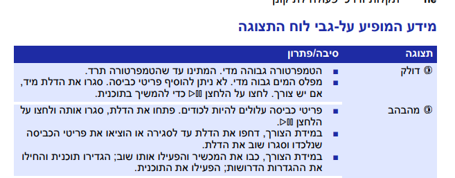

                  נמס_בגשם
                  @שטיגליץ זו מכונה בת 5 דגם CWF10W47IL מנוע ללא פחמים
                  הנה תמונה מהמדריך שלה עם איור של הנורה, אין בעיה של טמפרטורה ואין פריטים לכודים.
                  אגב, למאוורר גם יש מהירויות ועדיין יש לו קבל, אשמח להסבר.

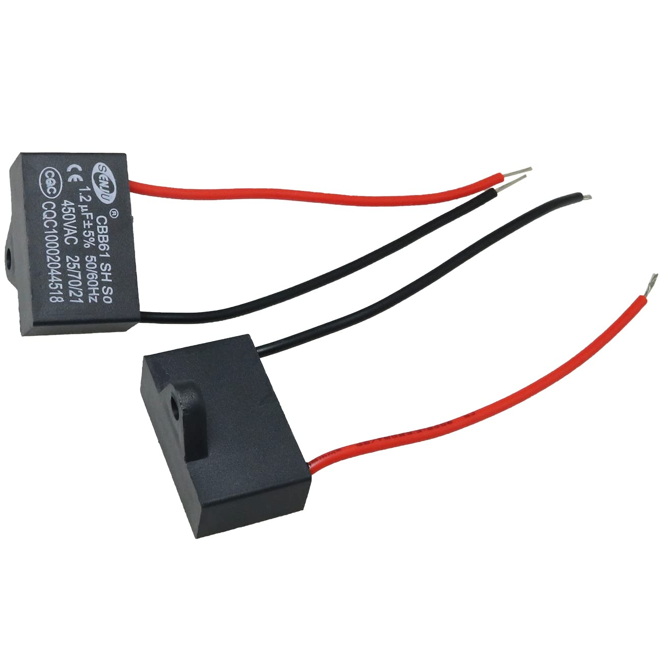

                      נמס_בגשם
                      @שטיגליץ
                      א. ניסיתי גם את זה ולא עזר, בכל אופן קניתי כבר מכונה חדשה, תודה רבה על העזרה.
                      ב. פתחתי הרבה מאווררים ותמיד ראיתי רק קבל אחד (כמו בתמונה המצורפת), אשמח להסבר.
