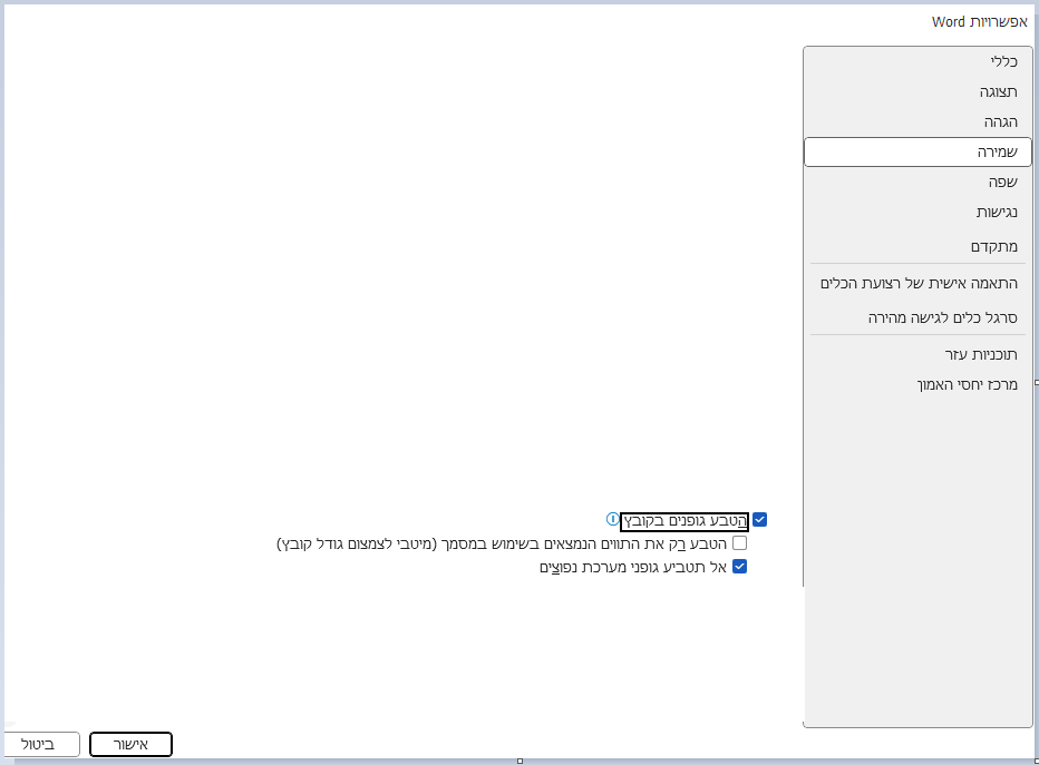

        @לשכת-הרב אולי הגופנים מוטמעים בקובץ ראה באפשריות שמירה

            @לשכת-הרב
            ל תגובה 1 תגובה אחרונה
            • 9 975
              @לשכת-הרב

                975
                @לשכת-הרב
                זה מיועד אם כותבים קובץ ושולחים אותו לאחר ולא רוצים שיתבלבל בגלל שחסר לו גופנים שאין לכותב הראשון אבל זה מכביד על הקובץ.
                לכן שאלתי האם זה כזה קובץ שאם כן פה הבעיה ואם לא צריך לחשוב על משהו אחר שהוא הסיבה
