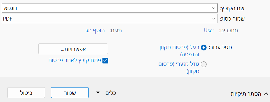

        לא הבנתי איך כתבת שאפשר להגיע לכלים לאחר שמירה כפידיאף? אשמח להסבר
        בחלון שמירה בשם צריך להגדיר 2 דברים: א. כנ"ל. ב. מטב עבור: רגיל.

          @יוסי-מחשבים כתב בלהורדה | "שולחן העורך" - תוסף עימוד חדש לוורד!!!:
          בחלון 'שמירה בשם' או ב'קובץ'??
          תוכל לשלוח צילומסך, כי לי לא מופיע אופציה כזו בשמירה בשם
