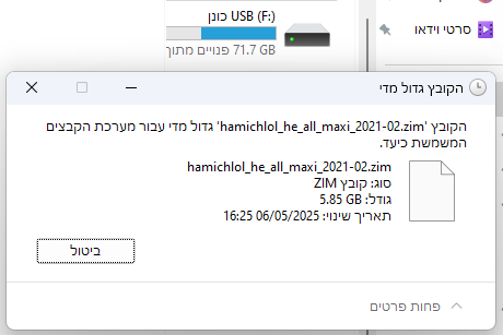

  4. באג | אונקי 128GB סאנדיסק עם 71 GB פנויים כותב על קובץ של 5GB שאין מקום בדיסק האונקי נקנה בארץ והוא של סמסונג רשמי

      @shishko לפי הידוע לי מערכת הקבצים הבסיסית של התקנים אלו-FAT32 לא קולטת קבצים הגדולים מ4 GB שהמומחים יתקנו אותי אם אני טועה

        @מנעמע צודק במאה אחוז

          אם אין בו חומר חשוב לפרמט למערכת קבצים אחרת
          אם יש חומר בלי גיבוי לעשות גיבוי בלי קשר....

              @דוד-משה-1 אמנם ניתן לצרוב למערכות אחרות אבל לא נקלט בנגנים פשוטים (לפחות בזה שלי)

                @מנעמע נכון לגבי נגנים או מדפסות

                  @shishko הוא לא נותן לך בגלל שזה לא מוגדר בתור NTPS אפשר להגדיר זאת כNTPS ע"י אתחול, או ע"י תוכנה.
                  תחפש פה בפורום תוכנה לזה.

                      אין מה לעשות.
                      אתה צריך מערכת קבצים NTFS בשביל זה.

                          @shishko ככל הידוע לי אין פתרון (מלבד לדחוס את הקובץ לחלק אותו)

                            לא יעזור, הוא צריך את זה למכלול - לפי התמונה שלו

                                  א"א לפרמט את הדיסק על NTFS?

                                    @aiib היא לא עובדת אצלו בנגן...

                                      אני זה שכתבתי שלא עובד בנגן אני לא יודע למה @shishko צריך את זה (יתכן שלא לנגן ואז הוא יוכל לפרמט לNTFS)
                                      בדרך כלל קבצים מעל 4 GB אינם קבצי שמע ולכן זה כנראה לא יפריע לו אלא אם כן הוא מאלו שמשתמשים באותו כרטיס להכל (כמוני)
                                      (נראה לי שבתקיה מעל 4 GB אין בעיה אלא רק בקובץ בגודל זה)

                                        גם אני צריך את זה לנגן, תודה רבה!!!

                                          כדאי שתבדקו את exFAT מאפשר קבצים גדולים מ 4GB
                                          אין לי מושג אם זה נתמך בנגנים
