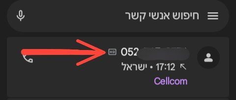

    @דוד-המלך-3 וכתוב לך LTE או VOLTE תוך כדי השיחה? כי יש כזה דבר 3ע HD
