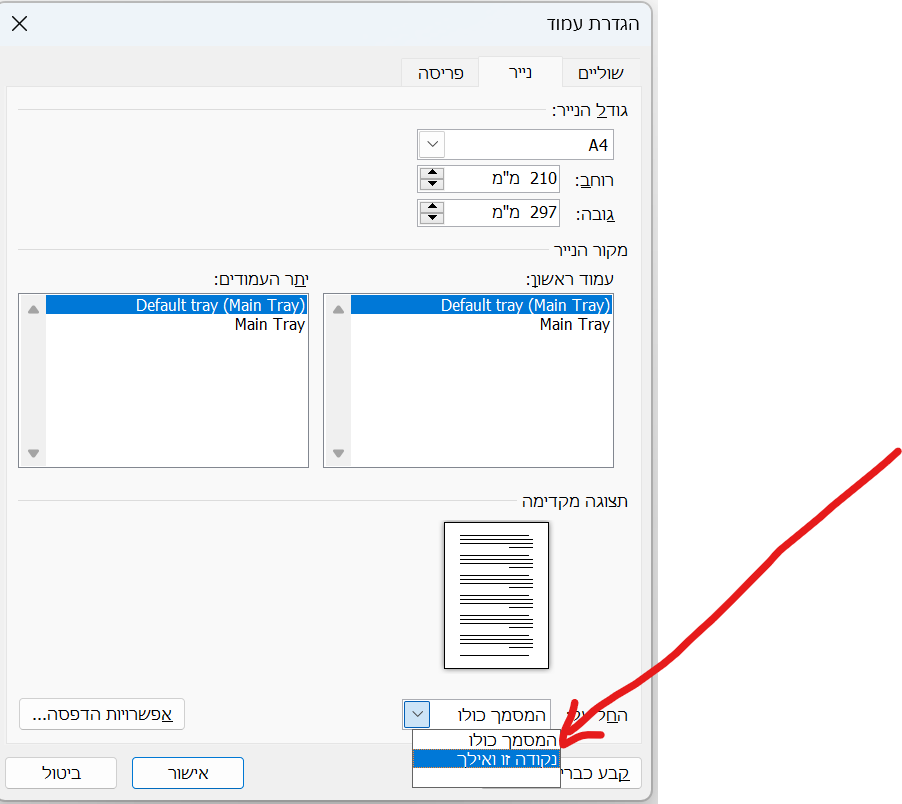

              @אמר-מר כתב בשאלה | כרזה בעמודים הפנימיים של העלון:
              @מניין זה משנה את הגודל של כל העמודים
              יש שם אפשרות לבחור שישנה את הגודל מנקודה זו ואילך, ואחר העמוד הזה הרחב דהיינו העמוד האחרון תשנה שוב לגודל של העמוד הראשון.

                • מ מניין

                              מניין
                              ניסיתי ולא מצאתי, אם אתה מדבר מידיעה, אשמח שתביא צילו"מ.
                              בבקשה
                              9 תגובה 1 תגובה אחרונה

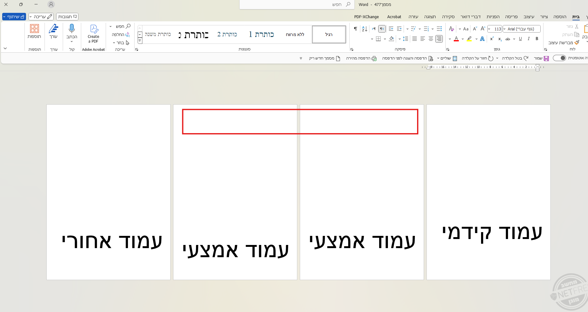

                                  מניין
                                  כתב נערך לאחרונה על ידי מניין
                                  @975 לא בוחרים A3, משנים רק את הרוחב שיהיה כפול מהרוחב הקודם, אם הרוחב היה 210 מ"מ, משנים ל420, והגובה נשאר אותו דבר, ואז לא צריך לשנות את הפריסה לרוחב.
                                  ואתה צודק שאם יש בחירה על עמוד מסויים, נוספה אפשרות של לפי בחירה, וזה משנה ר את העמוד האמצעי בלבד.
                                  א 9 2 תגובות תגובה אחרונה

                                  • מ מניין

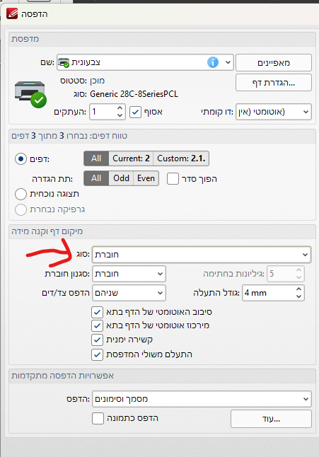

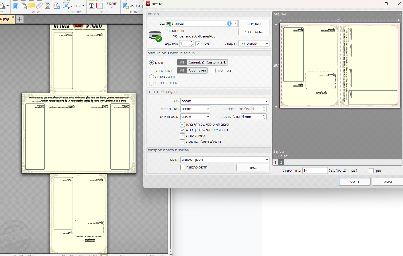

                                      עכשיו כשאני מדפיס אני לא יכול לסדר את העמוד האמצעי שיהיה כביכול על שני עמודים (תכל'ס זה אמור להיות מחובר על העמוד הפנימי)
                                      אשמח אם מישהו שמבין בהגדרות של ההדפסה יוכל להכווין אותי מה לעשות.

                                        @אמר-מר אתה מדפיס את זה על A3 מקופל? או על 2 A4?
                                          אמר מר
                                          כתב נערך לאחרונה על ידי אמר מר
                                          @ע-ה-דכו-ע A4 מקופל, אולי בהמשך על A3 מקופל, לפי התקציב...
