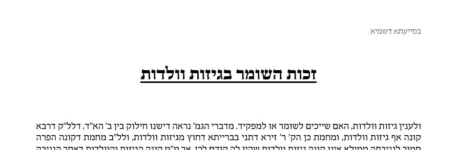

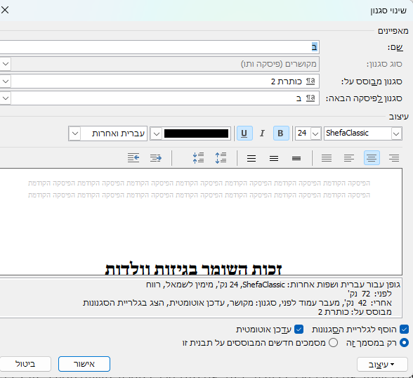

    יש לי כותרת שמוגדרת במרחק של 72 ובכ"א היא נמצאת בראש העמוד. ולא עוזר גם להגדיל את המרחק מבפיסקה הקודמת.
    האם זה קשור לכך שזה בתחילת עמוד, וא"כ מה הפתרון?

        @אברהם-0 אני לא מתכוון לכותרת עליונה

            @אברהם-0 לא, גם ככה 72 זה הרבה זה אמור להיות הרבה יותר למטה

              @יאיר-דניאל בדקתי אצלי ואם זה בתחילת עמוד זה באמת הכי למעלה [כפוף לשולי העמוד].

                @אברהם-0 נו, ו...

                    בעיה מוכרת
                    1. זה לא עמוד ראשון בספר
                    2. אין מעבר פיסקה לעמוד אחר בסוף עמוד קודם
                      כי אם היה אחד מאלו אז היה מוצג בצורה הראויה
                      הפיתרון או (הכי פשוט) לעשות מעבר עמוד או (יותר מסובך) להכניס את הכותרת למסגרת ואז למקם אותה במקום הראוי (יש עוד רעיונות אבל זה די ויותר)
                      בהצלחה רבה
                      להכניס למסגרת נעשה בתוך שינוי הכותרת עיצוב למטה בימין מסגרת

                      @975 תודה על התגובה.
                      אגב איך אני מגדיר שבאופן קבוע המסגרת תתחיל בעמוד חדש לא תמשיך במרחק מסוים מהעמוד הקודם?

                        @יאיר-דניאל הגדרות פסקה מעבר עמוד לפני ואחרי זה עדכן את הסגנון לפי
                        אלא שאם עושים כבר מעבר עמוד - פיסקה לא צריך למסגרת בעניין הזה
