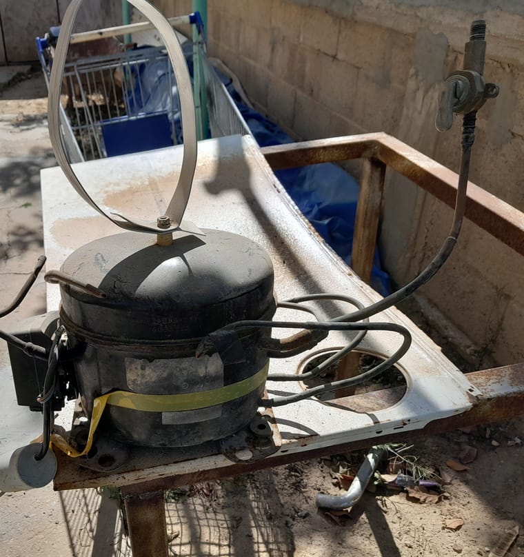

                    ejay
                    @יאיר-דניאל
                    אני עשיתי אחד ממדחס של מקרר
                    • E ejay
                      @יאיר-דניאל
                      @ejay כתב בבקשה | מכשיר ואקום להתקנת מזגן אינוורטר:
                      כלומר ...
                      תלת פאזית E 2 תגובות תגובה אחרונה
                              כלומר ...
                              תלת פאזית מנותק
                              תלת פאזית מנותק
                              תלת פאזי
                              @יאיר-דניאל כתב בבקשה | מכשיר ואקום להתקנת מזגן אינוורטר:
                              כלומר ...
                              לוקחים מדחס של מקרר ומלחימים לו בצד של השאיבה קצה צינור עם הברגה,
                              והוא משמש ממש כמו משאבת וואקום
                              tlata.gam@gmail.com
                              אין לי צ'אט!

                                ejay
                                @יאיר-דניאל
                                • A מנותק
                                  ARI
                                  גם מדחס של מזגן, פשוט יותרר זמין למי שמתעסק במזגנים
                                  • E ejay
                                    @יאיר-דניאל
                                    כתב ב נערך לאחרונה על ידי יאיר דניאל
                                    @ejay לא כל כך הבנתי מהתמונה אשמח להסבר יותר מפורט אם אפשר, תודה!
                                    E תגובה 1 תגובה אחרונה
                                    • יאיר דניאלי יאיר דניאל
                                      E מנותק
                                      E מנותק
                                      ejay
                                      כתב ב נערך לאחרונה על ידי ejay
                                      @יאיר-דניאל
                                      תלת פאזי ענה לך
                                      "לוקחים מדחס של מקרר ומלחימים לו בצד של השאיבה קצה צינור עם הברגה(3/8),שאותה מחברים לסט שעונים
                                      והוא משמש ממש כמו משאבת וואקום"
                                      https://www.youtube.com/watch?v=V1xaE3S12Ic
