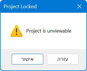

                          @שלמה11 אופס! אכן דבר מעניין ממש: כשאני נכנס לתבניות שיש שם, הוא נותן לי להפעיל את כל המאקרואים שהיו, אבל כשאני מנסה לצעוד לתוך הקוד של המאקרו אני מקבל שגיאה. ותימה.
                          [הסגנונות שהשתנו בתבנית הנורמל לא נמצאים שם. חזרתי לגופן arial 🤦‍♂️ ]

                            @יאיר-הבהיר כתב בבעיה | נתונים אישיים שנעלמו מהוורד:
                            איזה שגיאה? אולי תעלה צילו"מ.
                              ניסית לפתוח את זה בזיפ? תוכל לנסות להעביר את הפרוייקט VBA לקובץ אחר ולראות מה קורה.
                              יאיר הבהיר
                              @ע-ה-דכו-ע כתב בבעיה | נתונים אישיים שנעלמו מהוורד:
                              כמו בפוסט הראשון.

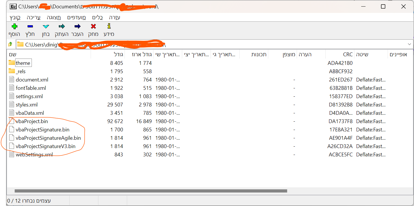

                                    @יאיר-הבהיר אחרי שפותחים את הקובץ כזיפ אמור להיות שם תקיה שנקראת WORD, ובתוכה הקבצים של הVBA
                                    הדוגמא שבתמונה זה מפתיחה ע"י ZIP7 אבל אותו דבר אם פותחים ע"י הסייר.

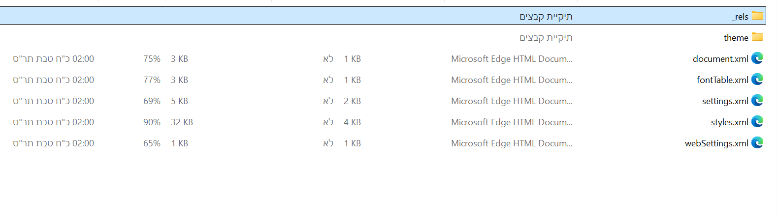

                                      יאיר הבהיר
                                      @ע-ה-דכו-ע וואלה, אז כנראה אין את זה שם, כי יש שם רק אקסמלים
                                      שמשום מה נוצרו בשנת תר"ס.
                                      היו אז מחשבים???
                                      ע"ה דכו"עע יאיר דניאלי 2 תגובות תגובה אחרונה
                                      • י יאיר הבהיר
                                        היו אז מחשבים???
                                        @יאיר-הבהיר לא יודע איך לעזור לך יותר מזה, זה אומר לכאו' שאין זכר.
                                        אולי כדאי שתבדוק וירוסים במחשב לראות מה מחק לך (אם כי קשה להאמין שקיים וירוס חיצוני שימחק רק את הVBA, אולי זה כן קשור לקוד בעייתי בתוספים שהתקנת)
                                        גם אצלי רשום תר"ס, כנראה כיון שהקובץ נוצר מראש בפורמט זיפ ולא נדחס לאחר היצירה אין לו תאריך יצירה אמיתי
