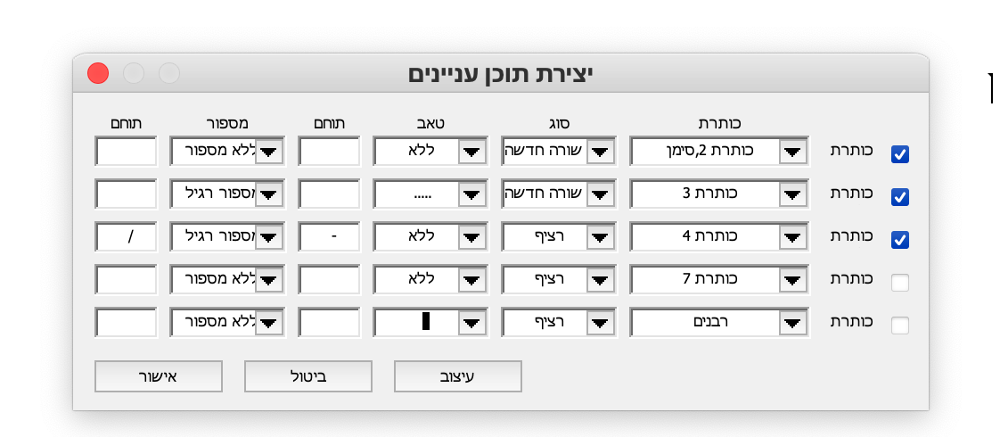

                          @לשכת-הרב לא זכיתי להבין מה הבעיה?
                          בתוכן עניינים הנ״ל למשל סימנתי כך:
                          5c7042c3-5564-4d82-a1d5-bd71c21bd2bf-צילום מסך 2025-11-03 ב-20.20.41.png ‎⁨צילום מסך 2025-11-03 ב-20.20.41⁩
                          אם כבר אעיר כמה הערות שעלו לי במהלך יצירת תוכן ענינים אמש, ויבחנם אם ולכשישוב אלינו בע״ה @שלמה11
                          1. בקובץ גדול (כ900+ כותרות) הוא לא הצליח לעשות לי את כולם, ועשה רק איזה שליש מסמך.
                          מה שגרם לי לפצל אותו לכמה, ואז להעתיק את כל התכנים למסמך המקורי, מה שכמובן גרם שהקישורים לא היו אמיתיים, ולא היה ניתן לעדכן את מספרי העמודים, והייתי צריך לעדכן אותם ידנית.
                          2. ברשימת כותרות שניתנת לבחירה כלולות רק הסגנונות שמוגדרות כסגנון ״פיסקה״.
                          מה שתקע אותי כשרציתי לכלול בו גם כותרות שהם ״תו״ בלבד. הייתי צריך לשבש את כל המסמך ולעשות ע״י חיפוש והחלפה ״אנטר״ אחרי כל כותרת כזו, ושוב להחליף אותה לסגנון ״פיסקה״, והרבה הרפתקי עדו עלי.
                          3. עוד שתי הערות בקשר לטאבים,
                          א, הטאבים מקוטעים משום מה, כלומר כל איזה עשר נקודות חסרה אחת, (שימו לב בקובץ שהעלתי מקודם, בקובץ שלהלן החלפתי חלק מהם כמבואר באות ב׳.)
                          ב, הטאבים מיושרים לשמאל ביחס לשוליים ולא ביחס לכניסה. נקודה מרגיזה במקרה שרוצים לעשות כמה דרגות של תכנים, ורוצים לעשות אחד יותר קצר.
                          בקובץ שלהלן הייתי צריך להחליף הרבה טאבים ידנית (משום מה לא הצלחתי לעשות זאת ע״י חיפוש והחלפה)
                          בסוף, אחרי קצת עמל יצא התוכן שלהלן:45aac7c2-2fab-457e-917d-854f9673abaf-תוכן ענינים.zip ‎⁨תוכן ענינים⁩.zip
