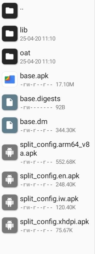

          פיני10
          כתב ב נערך לאחרונה על ידי פיני10
          @אביי מציאות בשטח
          אבייא תגובה 1 תגובה אחרונה
          • פ פיני10
            @אביי מציאות בשטח
            אבייא מנותק

            אביי
            @פיני10 אני לא מבין מה אתה רוצה, אני לא רואה שם שום קובץ xapk,
            לא כתבתי שאין דבר כזה אפליקציה שיורדת ככמה קבצי apk, איני יודע לגבי זה, אבל אני יודע בוודאות שxapk זה פורמט לא רשמי, מה שאומר שאין סיכוי שאפליקציות מגוגל פליי יורדות ככה,

              פיני10
              @אביי קבצי xapk זה apk עם apk נלווים בד"כ הם מכילים סטרינגים של שפות מסוימות או קבצים לארכיטקטורה הספציפית של המעבד או לרזולוציות המסך וזה מה שאתה רואה בתמונה
              וזה הגיע מגוגל פלי..
              • פ פיני10
