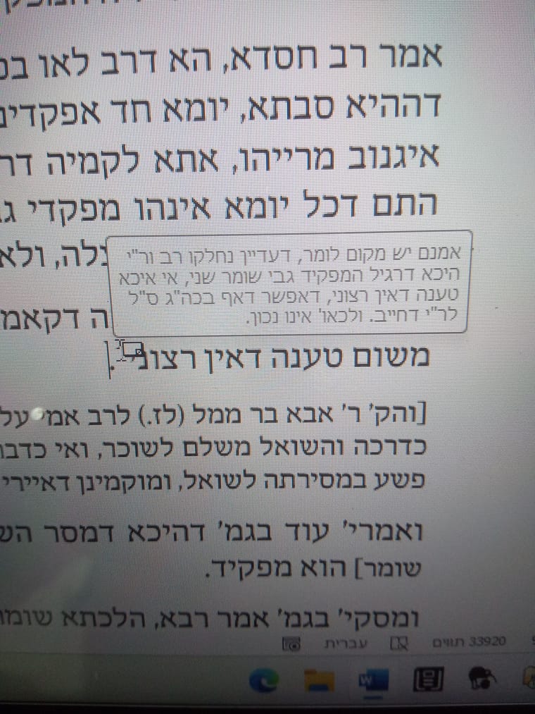

    האם ישנה אפשרות לכתוב פקודת מאקרו, או האם יש קיצור מקשים, בשביל לראות הערות שוליים בריחוף, כמו זה:
    פשוט, תוך כדי הקלדה אני רוצה לראות הערות שוליים, בלי להרים את הידיים מהמקלדת, ובלי לרדת להערות.

    • יאיר דניאלי יאיר דניאל
      @שלמה11 ממש מוצלח המאקרו שעשית!
      רק שאלה קטנה יש אפשרות שהמאקרו יפעל גם אם עומדים עם הסמן לפני מספר הערת השוליים ולא רק אחרי?
      ועוד משהו, יש אפשרות שההודעה שנפתחת תיסגר באופן אוטומטי לדוגמא - אחרי כמה שניות, ולא יצטרכו ללחוץ על אישור?
      נ.ב. שתי תיקונים:
      א. צריך להחליף את המילה הערה בשוליים כמו בתמונה, תראה - צילום מסך 2025-04-17 235647_010635.png
      ב. אולי יש אפשרות לסדר שהנקודה בסוף המשפט לא תקפוץ ימינה? (עיין בתמונה)

                                    אומנם לא לזה התכוונתי אלא למה שכתב @שלמה11.
                                    אבל זה ממש מרשים ויכול להיות מאוד שימושי, תודה רבה.
                                    אגב למה זה על העמוד הקודם אי אפשר לעשות על העמוד הנוכחי?

                                      @יאיר-דניאל תראה את הקוד שעשיתי לך למעלה, כשאתה נמצא על הערת שולים ומפעיל אותו (אפשר כמובן לעשות את זה עם קיצור מקשים) הוא מציג לך בחלון את ההערת השולים שאתה נמצא עליה
                                      נ.ב. שתי תיקונים:

                                        @יאיר-דניאל אפשר לעשות את כל הנ"ל באמצעות טופס UserForm
                                        יצרתי לך את הקובץ הזה
                                        בשורה הבאה ניתן לשלוט בזמן הסגירה של הטופס:
                                        Application.OnTime Now + TimeValue("00:00:05"), "CloseMyForm"

                                          @שלמה11 תודה רבה רבה תזכה למצוות!
                                          אממ'ה כשאני מנסה להעתיק את הפקודת מאקרו שכתבת לוורד שלי. הוא כותב לי את השגיאה הבאה, למה?
                                          נ.ב. א. העיצוב הקודם - של ההודעות של וורד, יותר יפה.
                                          ב. אפשר להסיר את הלחצן של ה"אישור"?
                                          תודה רבה על הטרחה.

                                            @יאיר-דניאל
                                            הענין הוא כזה: בקוד הזה השתמשתי בטופס UserForm (שמאפשר לעצב את ההודעה) ולכן לא ניתן להעתיק את הקוד בפ"ע, אלא צריך להעתיק גם את הטופס.
                                            בשורה המסומנת בצהוב בתמונה, הטקסט של הערת השולים מוכנס לתוך טופס הUserForm ולכן אם הטופס לא מופיע נגרמת שגיאה.
                                            הלחצן אישור מיועד כדי שתוכל לכבות את הטופס באמצעות לחיצה על אנטר - לא מבין למה להסיר אותו.
                                            אם תרצה לגשת לטופס ולעצב/לשנות אותו הוא נמצא כאן: (זה קצת מסובך...)
