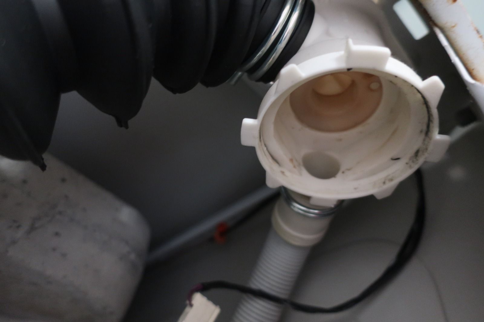

            צבי
            צ תגובה 1 תגובה אחרונה
            • צ צבי
              צ מנותק
              צ מנותק
              צבי
              כתב ב נערך לאחרונה על ידי צבי

                              צבי
                              @שטיגליץ זמין עכשיו?
                              • שטיגליץש שטיגליץ
                                @צבי
                                אם אתה רוצה, מה ש @יוסי-שווארץ הסביר מצוין, רק עם תמונות:
                                https://mitmachim.top/topic/66669/מדריך-תיקון-תקלות-במכונת-כביסה-פרק-א-המים-לא-יוצאים-חלק-3-פילטר-לא-נפתח
                                עריכה: @צבי אבל זה לא נוגע למקרה שלך אתה כבר הגעת לנקודה שעליה מדבר @יוסי-שווארץ כמו שרואים בתמונה את החור שאליו הגיע יוסי ואליו מגיעים במדריך שהבאתי
                                אתה תצטרך לפרק את המשאבה
                                צ מנותק
                                צ מנותק
                                צבי
                                @שטיגליץ יכול להיות שחסר איזה חלק במשאבה?
                                כי כאן רואים רק ברזל קטן שזה מסתובב, איך זה אמור לדחוף את המים לצינור האפור?
                                בבדיקה ברשת במשאבות מים נראה שיש כזה מאוורר, הגעתי אפילו לתמונה של אותו מוצר לפי הקוד מוצר ונראה שיש מאוורר ואצלי אין כזה דבר, מצורף תמונה.
                                אצלי נראה כך
                                שטיגליץש תגובה 1 תגובה אחרונה

                                  שטיגליץ
                                  כתב ב נערך לאחרונה על ידי שטיגליץ
                                  @צבי
                                  סליחה על העיכוב.
                                  באמת היה מוזר לי משהו... כמו שכתבתי...
                                  בדרך כלל רואים את הפרופלור אחרי פתיחת הפילטר, בדגם הזה ככל הנראה הפילטר בנוי אחרת וכדי לנקות אותו צריך לפרק את המשאבה.
                                  אבל המציאות עולה על כל דמיון, כעת אני מבין שהפלופלור התרסק לגמרי...
                                  לא זיהית כנפיים של מאוורר בתוך החוטים?
                                  בקיצור המאוורר נשבר לגמרי, תקח את המשאבה לחנות חלפים שיביאו לך חדשה
                                  רק אני ממליץ לפני שמרכיבים אותה לוודא שלא נשארו חוטים בצנרת שבכביסה הראשונה ירדו למשאבה החדשה ויהרסו גם אותה...

                                    צבי
                                    @שטיגליץ תודה רבה על העזרה המקצועית חינם אין כסף.
                                    החלפתי משאבה והכל חזר לעבוד כרגיל.
                                    אגב, לא ראיתי בתוך החוטים כנפיים של מאוורר, כנראה לא הסתכלתי מספיק טוב.
                                    עלה לי 100 ש"ח - אם זה מעניין
