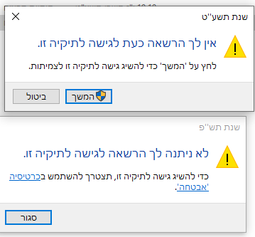

    הבעיה:
    מתרחש בד"כ בעת שדרוג OS או שימוש בכונן של WIN ככונן חיצוני.
    פתרון 1:
    מאפיינים אבטחה
    תרשום שם את השם משתמש שלך של עכשיו, תעשה אישור על הכל ותפתח שוב
    קרדיט
    חיסרון: גיליתי שיש עוד תיקיות ותתי תיקיות שכל אחד מהם דורש לחזור על הפעולה הנ"ל.
    האם יש דרך לשנות את השם בפעם אחת?
    פתרון 2:
    תשתמש בתוכנה הזאת:
    NTFSAccess_2.5.zip
    לחץ על Browser ובחר את התיקייה שלה אתה רוצה לתת הרשאות, לחץ על Grant והמתן לחלון הסיום
    יתרון: גם תתי התיקיות של התיקיה שבחרת יקבלו הרשאה
    קרדיט
    פתרון 3:
    TakeOwnership Heb.exe
    ואז בתפריט קליק ימני:
    קרדיט: @ייייי לקמן.

      משחזר מידע
      @הנני-העני כתב במדריך | פתרון ל - "אין לך הרשאה" בכניסה לתיקייה לאחר פירמוט:
      אפשרי עם פקודות takeown או icacls
      Hex editor חינמי

        ייייי
        @הנני-העני
        יש לך גם את זה ישר בתפריט קליק ימני
