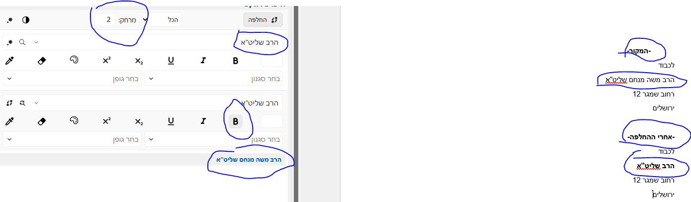

                    @pcinfogmach תודה רבה!!
                    בעת חיפוש 2 מילים עם מרווח בין המילים הוא מוצא את כל המילים,
                    השאלה היא איך מחליפים את כל המשפט,
                    לדוג' יש לי רשימה של מוזמנים לחתונה - לכבוד הרב משה מנחם שליט"א רחוב וכו',
                    עכשיו אני רוצה להגדיר בתוך כל המסמך שהשם יהא מודגש,
                    אז אני מחפש הרב ושליט"א ומגדיר בחיפוש מרווח של 2 מילים, אז הוא מוצא את כל המשפט הרב משה מנחם שליט"א,
                    עכשיו כשאני עושה החלף במודגש אז יוצא לי רק המילים הרב ושליט"א במודגש.
                    ראה דוגמא:
                    @pcinfogmach אני לא בטוח שהבנתי, אבל אם התכוונת לתמונה הזאת אז זה לא עובד!
                    אני רק יחדד - אני התכוונתי שאני יחפש רק מילה ראשונה ואחרונה של משפט, וזה יחליף את כל המשפט למודגש!
                    דאנציגד pcinfogmachP 2 תגובות תגובה אחרונה

                      @נפתלי-צבי-יהודה

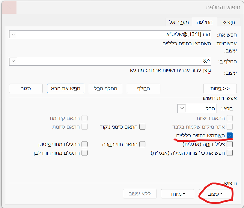

                      במסך 'החלף' בחיפוש רג'קס אל תכתוב 'הרב שליט"א', אלא תשאיר ריק, ותסמן B.

                        @נפתלי-צבי-יהודה
                        אתה רוצה להחליף משפט למודגש לפי מילה ראשונה ואחרונה
                        השאלה היא האם תמיד במשפט מוםיע מילה ראשונה ואחרונה מסויימת?
                        אם ככה זה די פשוט תעשה כך בחיפוש והחלפה של וורד

                          #72
                          @pcinfogmach
                          תודה רבה!!!
                          עבד מצויין!!
