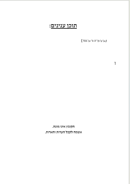

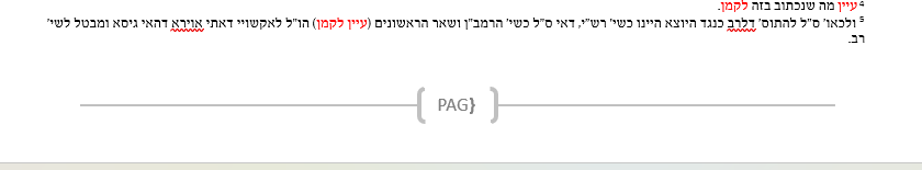

    פתחתי קובץ ישן שעשיתי בוורד - ופתאום אני מגלה שכל התוכן עניינים נעלם לי, כל המספרי עמודים השתבשו, וכמו"כ כל היקשום (היפר קישור) שעשיתי במסמך, השתבשו - כתוב במקום הקישור (באנגלית) "היפרלינק" ואז מספר.
    מצוטרף תמונות.
    אשמח לעזרה בעניין:
    • א. למה זה קרה.
      ב- מה הפתרון, איך אני מחזיר את מספרי העמודים, את התוכן עניינים, וכן את הקישורים. תודה.
      (זה קרה לי בשני מסמכים - באותה התבנית. מחקתי תוכן עניינים ומספרי עמודים ועשיתי מחדש, וזה חזר בדיוק אותו דבר).

      @יאיר-דניאל תלחץ על ALT + F9 , זה אמור להציג את המספרי עמודים והתוכן עניינים כשורה.
      אם זה לא עזר, מה הסיומת של הקובץ?
      doc? או docx?
      האם התקנת גירסה חדשה של וורד מאז שיצרת את הקובץ עליו אתה מדבר?

        @יאיר-דניאל תנסה ג"כ לעמוד על מספרי עמודים ולעשות החלף מצב קודי שדה

          @אלישי כתב בבעיה | בעיות בקישורי וורד:
          docx

            @אלישי כן, התקנתי ווינדוס מחדש, כולל אופיס כמובן

              @אלישי תודה! רק עכשיו עשיתי את מה שאמרת, וזה הסתדר.
              אגב מה זה אומר הצירוף מקשים הזה - סתם בשביל הידע, הוא מקודד את התוכן עניינים, או מה?

                @יאיר-דניאל שמח שזה עבד לך.
                קיצור מקשים של ALT + F9 מחליף בין הצגת הקודים הפנימיים של השדות לבין התוכן האמיתי שלהם.
