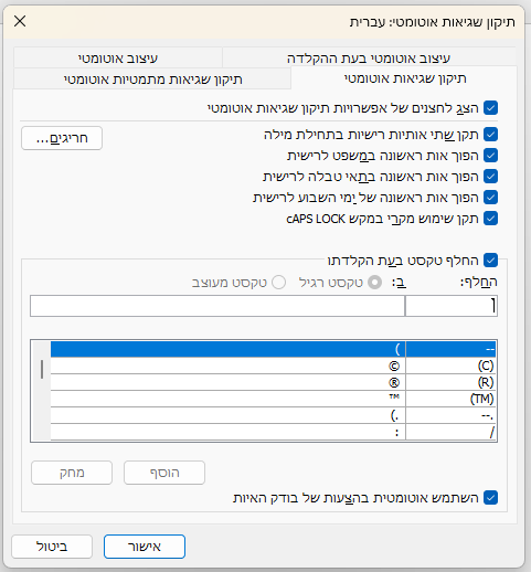

                      ישנה אפשרות בוורד שלא הרבה מכירים, וגם הרבה שמכירים לא כ"כ יודעים שאפשר להשתמש בה לדברים טובים...
                      (ולא אל תגיבו לי, זה כבר פורסם/זה מוכר וכדו' אני כותב את זה בשביל מי שלא מכיר...)
                      לאפשרות הזו קוראים "תיקון שגיאות אוטומטי"
                      במקור אפשרות זו נוצרה בכדי לתקן אוטומטי שגיאות נפוצות וכן להחליף כיתוב לסימנים
                      (כגון ש"ח ל ₪)
                      אממה שאפשר להשתמש בזה לעוד דברים טובים, כגון להכניס ראשי תיבות בצורה אוטמטית, ועוד.
                      דוגמא: שכל פעם שתכתוב רשבא - בלי גרשיים, זה אוטמטי יכתוב לך רשב"א, או כשתכתוב כמוכ - זה יכתוב לך כמו"כ. וכן על זה הדרך.
                      נסו ותיהנו.

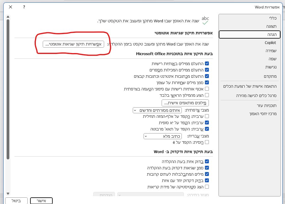

                      אפשר להגיע לזה, דרך וורד ב- בקובץ, אפשרויות, הגהה: "אפשרויות תיקון שגיאות אוטומטי"

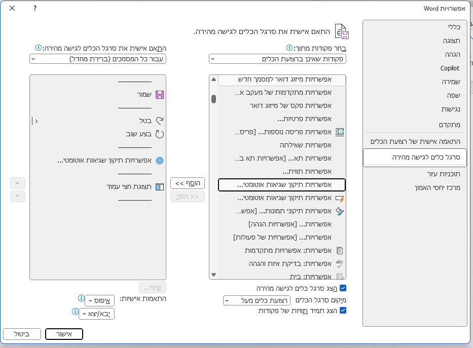

                      או למי שרוצה שיהיה לו קיצור דרך על שולחן העבודה, אפשר לעשות זאת דרך "התאמה אישית של סרגל כלים לגישה מהירה" וליצור קיצור דרך כך (בלשונית "פקודות שאינן ברצועת הכלים"):

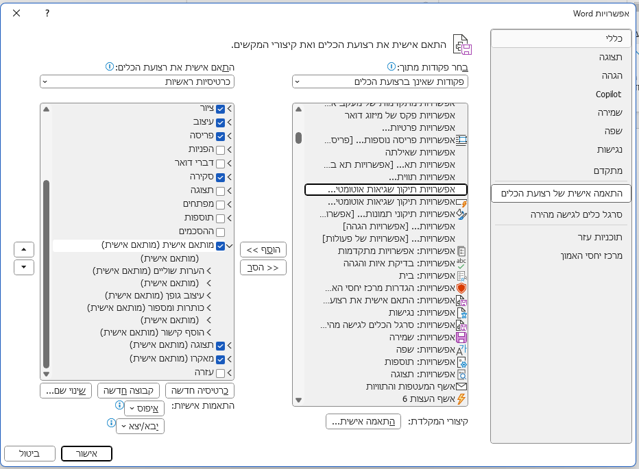

                      או להצמיד אותו לרצועת הכלים, ע"י "התאמה אישית של רצועת הכלים".
                      זה נמצא כאן (בלשונית "פקודות שאינן ברצועת הכלים"):
