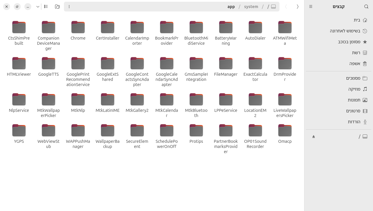

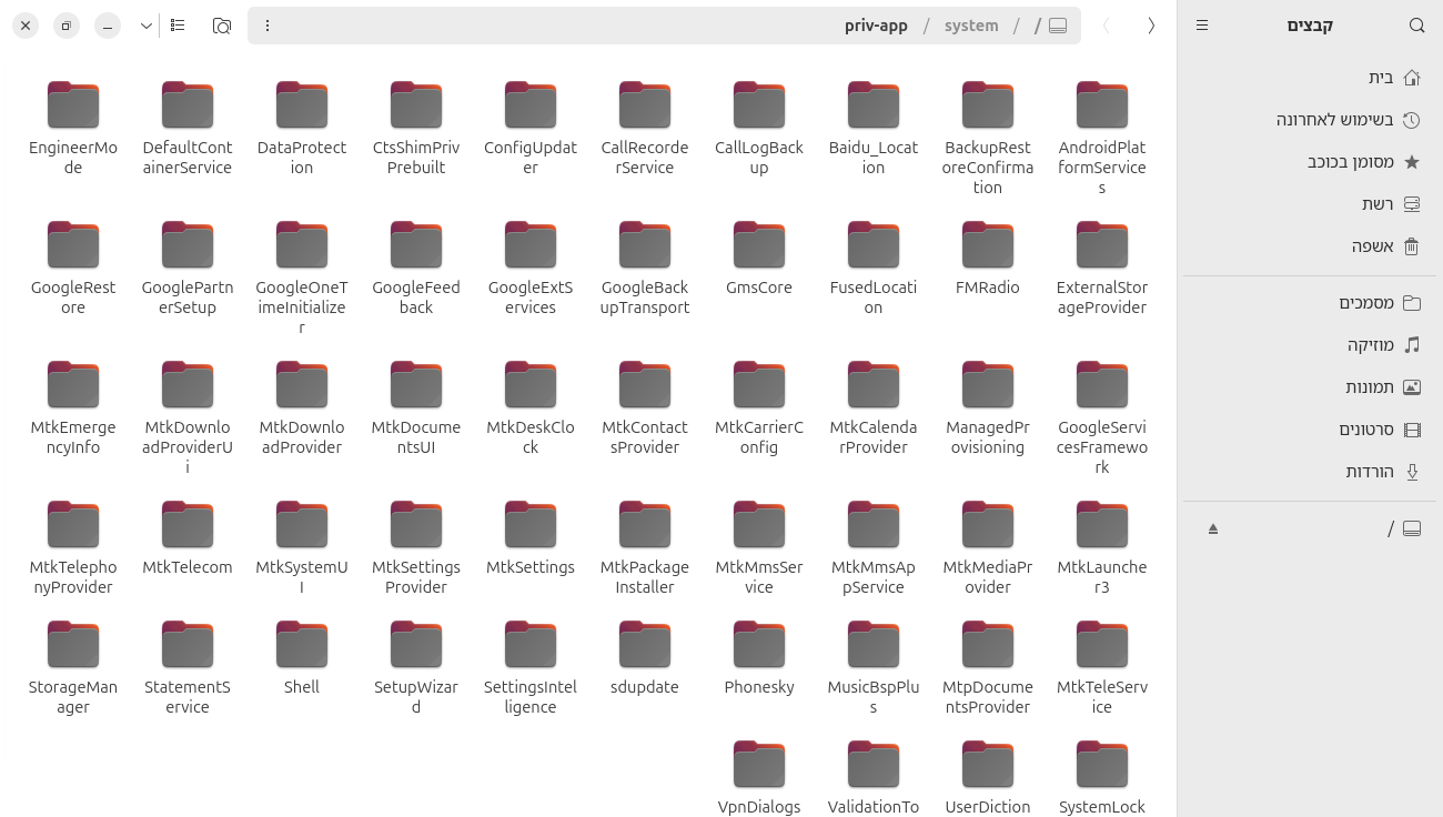

        @מישהו12 @אני-אני-אני
        אני אני אני
        @למה-באתי
        בתמונה השניה 3 שורות מלמטה 5 קבצים ימינה (mtkpackageinstaller)
        • א אני אני אני
          @למה-באתי

              כעת פירקתי את הסיסטם ורואים שבתקייה של מתקין החבילה חסר קובץ APK אבל אני לא יכול להעתיק לתקייה הזו כלום |(הוא אומר לי שאין לי הרשאות עריכה והסרה של הקבצים) למרות שאני על המשתמש הראשי.
