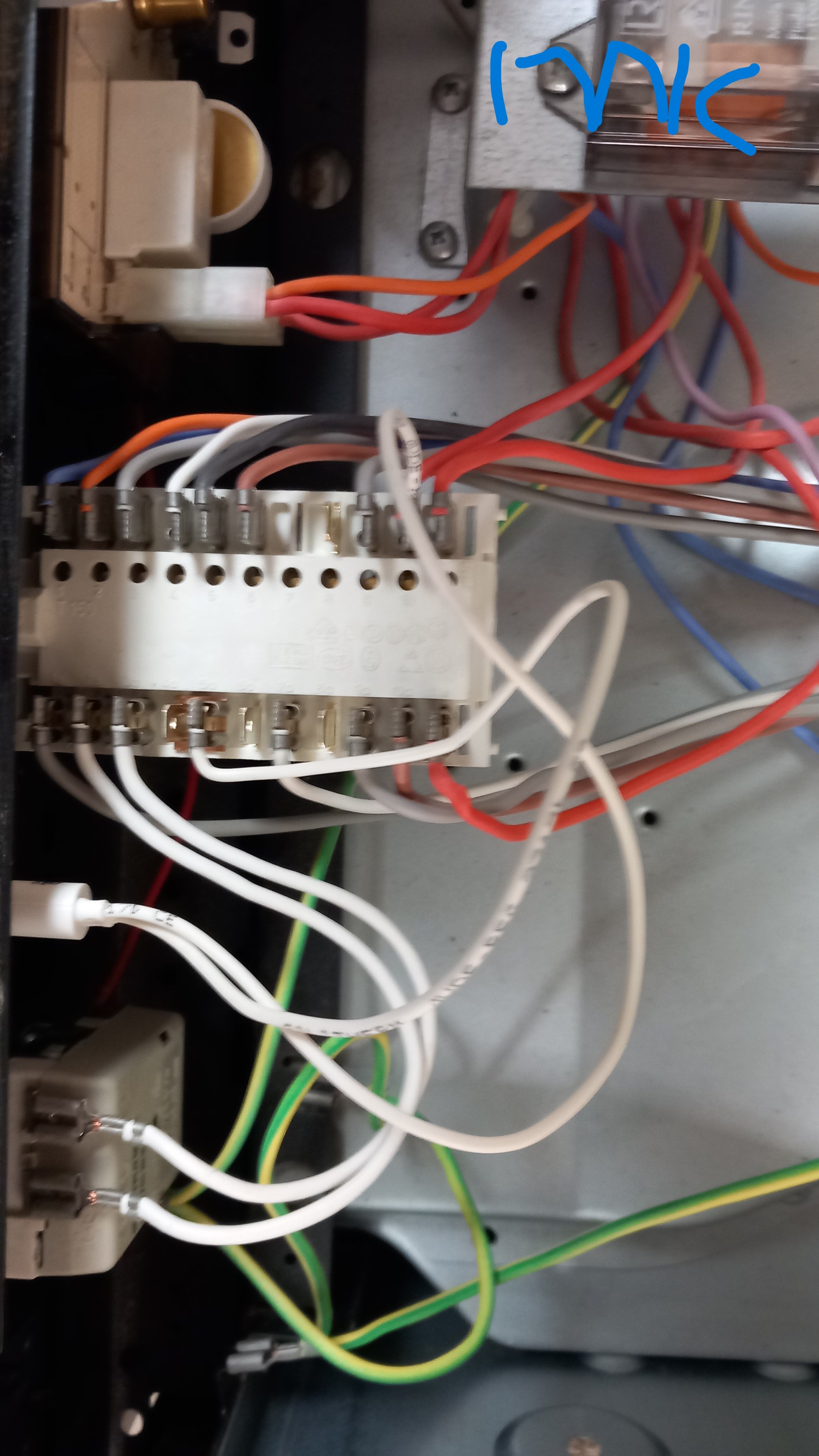

    שלום רב!
    היום בבוקר הלך לי הבורר מצבים בתנור דלונגי דו תאי- הוצאתי את הבורר וראיתי שהחלק של הבור שאחרי על ההפעלה שרוף,
    יש לציין שהמנורה של התנור עבדה לפני החלפת הבורר רק אחרי שהחלפתי את אותו הבורר בדיוק שקניתי מגל בקרה באשדוד,
    התנור לא נדלק כלל, החפתי ממש חוט על גבי חוט,
    אשמח לעזרה בנושא בדחיפות, ערב שבת!
    וגם אשמח מאוד אם יש למישהו צילום של החיבורים הנכונים של החוטים במדוייק, או שרטוט או דיאגרמה כל שהיא
    תודה רבה רבה!
    הדגם המדוייק של התנור הוא: NDB 6870 X
    מתייג כמה משתמשים מקווה שזה לא מפריע אבל ראיתי שאתם מבינים בזה אולי תוכלו לעזור זה ממש דחוף, תודה וסליחה על התיוג:
    @קטונתי
    @בנימין-מהדרום
    @khpni
    @eitcok-grafik ראיתי ששאלת באחד השרשורים את אותה השאלה, אולי יצא מזה משהו? איך הצלחת?
    @שטיגליץ
    @אלישי
    @מגדלים
    @רפאל-0
    @תלת-פאזי
    צילום של הבורר לפני ואחרי,
    לפני:
    אחרי: אחרי.jpg
    אשמח שתבדקו האם חיברתי משהו לא במקום,
    תודה רבה! שבת שלום

      @מוגן-נטפרי
      אוי, רחמנות...
      ה' יעזור שיסתדר לך.
      א. אני לא טכנאי, אני חשמלאי, ולכן קבל נא את דברי בהסתייגות.
      ב. אתה בטוח שהתנור לא עובד? אולי הנורה פשוט לא במקום (הם נוטים ליפול), אבל באמת הוא מחמם?
      ג. תבדוק שיש לך חשמל. כלומר, שהפיוז למעלה, שהתקע בפנים, ועם טסטר תבדוק שאתה מקבל חשמל לבורר (תבדוק בעדינות כל אחד מהמגעים. מישהו אמור לדלוק.
      ד. יש עוד תקלה שיכולה להיות - בעיה בטרמוסטט ובטרמוסטט ביטחון. עיין במדריכים של @שטיגליץ .
      בהצלחה ושבת שלום. תעדכן.

        @מוגן-נטפרי כתב בבעיה | עזרה דחוף!! בורר מצבים לתנור דלונגי:
        התנור לא נדלק כלל, החלפתי ממש חוט על גבי חוט,
        התרשמתי שהחלפת טוב (מלבד כמה חוטים שאינני יודע כי הם לא נראים בתמונה הראשונה.)
        אני מבין שזהו תנור עם צג, מה מראה הצג?

          מוגן נטפרי
          @שטיגליץ בהחלט, התנור עם צג רואים רגיל את השעה....
          תודה רבה!

            @מוגן-נטפרי
            תתקשר ---------- ונראה מה ניתן לעשות

              מוגן נטפרי
              @שטיגליץ לא יאומן! אני מדליק כעת את התנור בפעם הראשונה אחרי שבת, והתנור עובד!!
              אין לי מושג מה קרה! אתה יודע?
              עכשיו אני גם רואה שהוא מחמם!

                @מוגן-נטפרי
                אתה יכול להפעיל שני תאים יחד?
                • שטיגליץש שטיגליץ
                  @מוגן-נטפרי
                  מוגן נטפרי
                  @שטיגליץ כן!
                  מוזר?!?! לא?

                    @מוגן-נטפרי
                    בהתחלה חשבתי שלא העברת אותו למצב ידני ולכן הוא ככה, אבל אחרי שאמרת שהוא מציג רגיל את השעון חשבתי שזה קשור לזה שבחלק מדלונגי יש מערכת שמונעת הפעלת שני תאים יחד, לפעמים היא עושה שמח אחרי תיקונים, אבל אתה אומר שאצלך אין את המערכת הזו .
                    כעת אין לי רעיון, כנראה אור השבת האיר עליו לעזור ליהודים

                      @מוגן-נטפרי
                      @שטיגליץ כתב בבעיה | עזרה דחוף!! בורר מצבים לתנור דלונגי:
                      גם התפילות של כל הרשימה המכובדת שתייגת בטח פעלו ישועות 😉...
