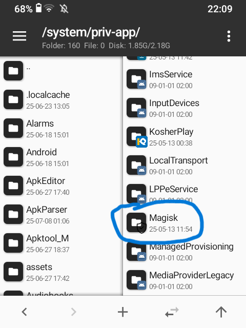

                איך אפשר להגיע להתקנת מודלים במג'יסק (לצורך תעודות אבטחה נטפרי) בM5s? במג'יסק במכשיר הזה אין כניסה למסך האפליקציה יש רק אפשרות למעלה כשנכנסים דרך ההגדרות 'להסרת התקנה של עידכונים' ובלחיצה ע"ז כתוב 'להחליף את האפליקציה הזאת בגרסת היצרן? כל הנתונים יוסרו' אני חושש לעשות את זה...
                נוחעם FMנ למה באתיל 2 תגובות תגובה אחרונה
                • א אגסי
                  נוחעם FMנ מנותק
                  נוחעם FMנ מנותק
                  כתב ב נערך לאחרונה על ידי נוחעם FM

                    @אגסי
                    @אגסי כתב בשיתוף | סקירת פלאפון TIQ M5s החצי טאצ החדש:
                    תמחק את זה מהסיסטם..
                    ותתקין מגיסק רגיל..
                    או שתנסה להתקין רגיל ישירות..

                      @אגסי
                      ותתקין מגיסק רגיל..

                            @מזכירותי זהו. שאני לא יודע.
                            בכל אופן גם עם מג'יסק V29 הוא כותב לי שזה מתנגש עם חבילה קיימת...
                            האמת שכל מטרתי זה להתקין את המודל עם התעודות אבטחה של נטפרי כי למרות שדחפתי לסיסטם לתקייה של תעודות אבטחה, האפליקציות לפעמים עובדות לפעמים לא והיות שזה אנדרואיד 13 רציתי להשים, אולי זה יעזור, השאלה אם יש עניין וזה שווה את כל המאמץ?

                              @אגסי תתחיל לבדוק במג'יסק עצמו, כתוב שמה איזה מס' גירסא זה בדיוק
                              תעלה תמונה לכאן
                              אחר כך תעשה חיפוש עד שתמצא את הגירסא המדויקת להורדה
                              אחר כך עם מה ש @נוחעם-FM הביא כאן פרטי יישומים, תגלה איפה בדיוק זה נמצא בקבצי המערכת
                              אחר כך תיגש לנתיב הזה באמצעות סייר קבצים טוב, עדיף מט מנג'ר ופשוט תעשה החלפה ביניהם
                              כמובן שיש סיכון, אבל אם אתה רוצה לתקן את המצב זה הדרך.

                                לא להחליף ביניהם.. למחוק מהסיסטם ואז להתקין רגיל.

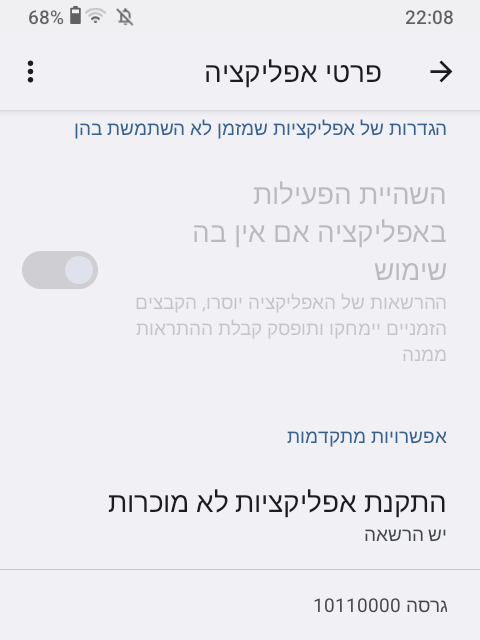

                                  @מזכירותי כתב בשיתוף | סקירת פלאפון TIQ M5s החצי טאצ החדש:
                                  זה מה שכתוב למטה גירסה 10110000.
                                  @למה-באתי האם הכוונה למחוק את זה (כך נראה הסמל של מג'יסק בגירסה הזו)?
                                  אגב יש עוד אפליקציה עם אותו סמל שנקראת אבטחת המכשיר אין לי מושג מה היא עושה... אבל אולי זה יכול לדפוק אותה כך זה נראה מבפניםScreenshot_20250713-221933.png

                                    @אגסי נראה לי זה סיכון רציני,
                                    יש לך מכשיר אחר לגמרי ממה שמכירים פה בפורום עם הגדרות שונות לחלוטין.
                                    אני גם כן עכשיו עם מכשיר לא מוכר ולא הייתי עושה את זה, רק אם מבטיחים לי צריבת גירסא מחדש אם קורה משהו
                                    תעלה צילום מסך מפרטי יישומים איך נראה שמה מג'יסק
                                      זה משם. מתוך ההגדרות.

                                        האם יתכן שגירסה 10110000 שכתוב במג'יסק קשור למשתמש @10110000 ?
                                          מזכירותי
                                          #400
                                          תעלה צילום מסך מפה
                                          פרטי אפליקציה.zip
                                          האם יתכן שגירסה 10110000 שכתוב במג'יסק קשור למשתמש @ 10110000 ?
                                          בוודאי
