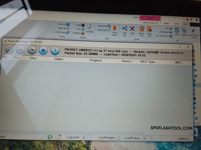

                      #168
                      יש לי בעיה שהתוכנ הלא עובדת והאנטי וירוס מכובה 2a324b26-b96d-442d-a3df-97341cbd1b5b-20251022-1910-58.8471756.mp4
