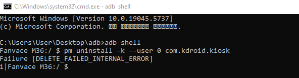

    כשאני מריץ את הפקודה pm uninstall -k --user 0 com.kdroid.kiosk ב adb shell הוא כותב Failure [DELETE_FAILED_INTERNAL_ERROR]

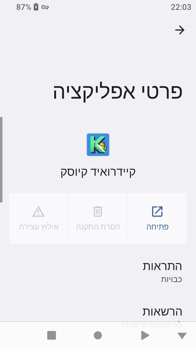

                שניאור שמחש 2 תגובות תגובה אחרונה
                • א אין

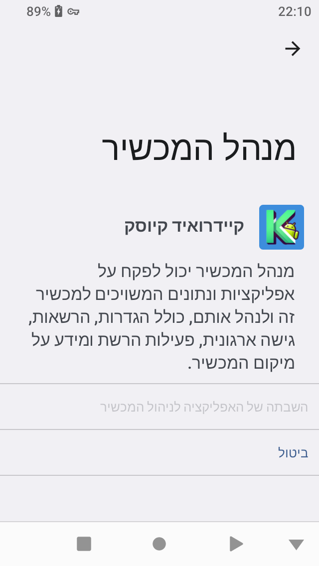

                  #168
                  @אין תכנס להגדרות תחפש ניהול מכשיר ותבטל אותו
                    אין
                    #169
                    @שניאור-שמח כשאני לוחץ על ביטול הוא חוזר דף אחורה מבלי לבטל

                      #170

                        #171
                        @אין לפי איך שזה נראה הפעלת את הmdm
                        רשמת בadb הפקודה שהוא רושם באפליקציה?

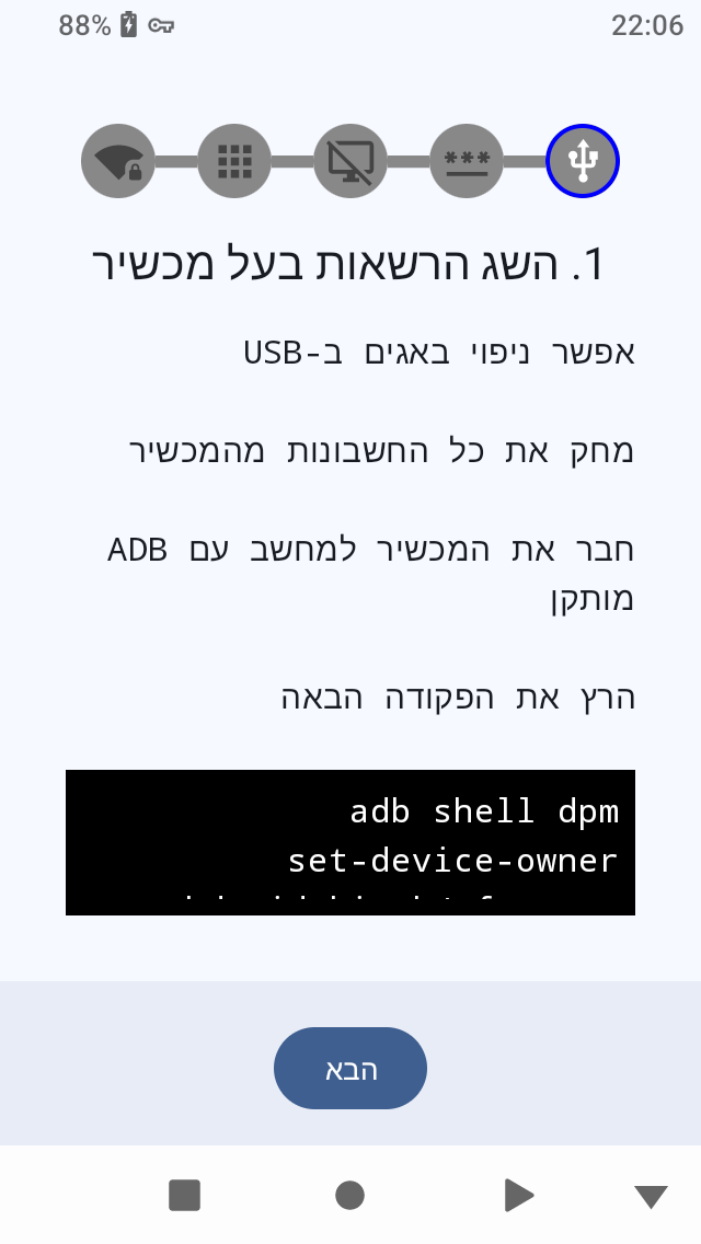

                                #175
                                @אין יש לך אופציה ללחוץ על הבא?
                                  אין
                                  #176
                                  @שניאור-שמח כן
                                  • א אין
                                    @שניאור-שמח כן
                                    #177
                                    @אין כתב בשיתוף | להגביל מכשיר אנדרואיד לכמה אפליקציות בלבד - האפליקצייה החדשה שלי:
                                    @שניאור-שמח כן
                                    תשלח צילום של זה
                                      @שניאור-שמח כן
                                      תשלח צילום של זה
                                      אין
                                      #178
                                      @שניאור-שמח
                                      הוא דורש לבחור סיסמא, אחרי הסיסמא?
                                      • א אין
                                        @שניאור-שמח
                                        #179

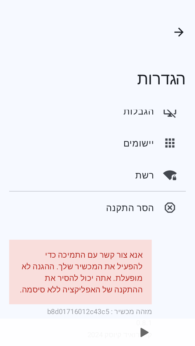

                                          #180
                                          @שניאור-שמח Screenshot_20250423-222901[1].png Screenshot_20250423-222908[1].png
                                          אחרי שאני לוחץ הסר התקנה הוא יוצא לדף הבית ולא נותן להסיר את האפליקצייה
