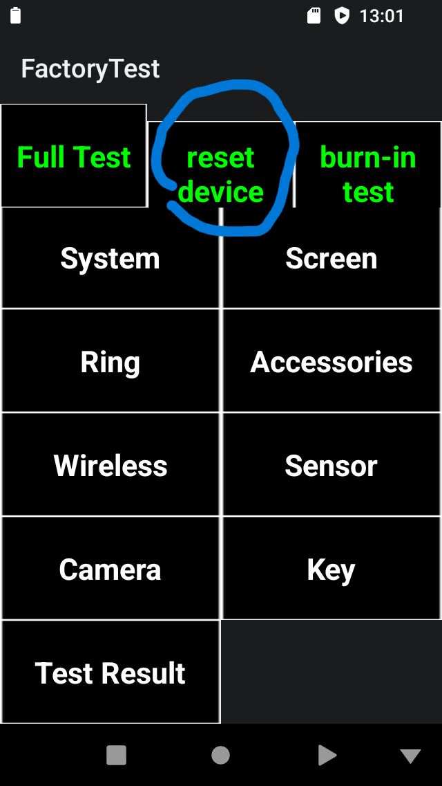

    @שניאור-שמח Screenshot_20250423-222901[1].png Screenshot_20250423-222908[1].png
    אחרי שאני לוחץ הסר התקנה הוא יוצא לדף הבית ולא נותן להסיר את האפליקצייה

      @שניאור-שמח M36

          @שניאור-שמח אותו דבר
          כשהמכשיר נדלק זה מיד נפתח עם האפליקציה של קיידרואיד

            @אין כתב בשיתוף | להגביל מכשיר אנדרואיד לכמה אפליקציות בלבד - האפליקצייה החדשה שלי:
            טוב, אם אין לך חומר חשוב תנסה לאפס אותו דרך ההגדרות או ריקוברי

              @שניאור-שמח איפסתי והצליח תודה רבה

                  @שניאור-שמח במכשיר הזה כשלוחצים 7 פעמים על מספר הבוליד נפתח המסך הבא f843c45f-e4dc-4bdb-8269-61c1d66cbfe3-image.png

                      לוחצים על הדגם 7 פעמים
