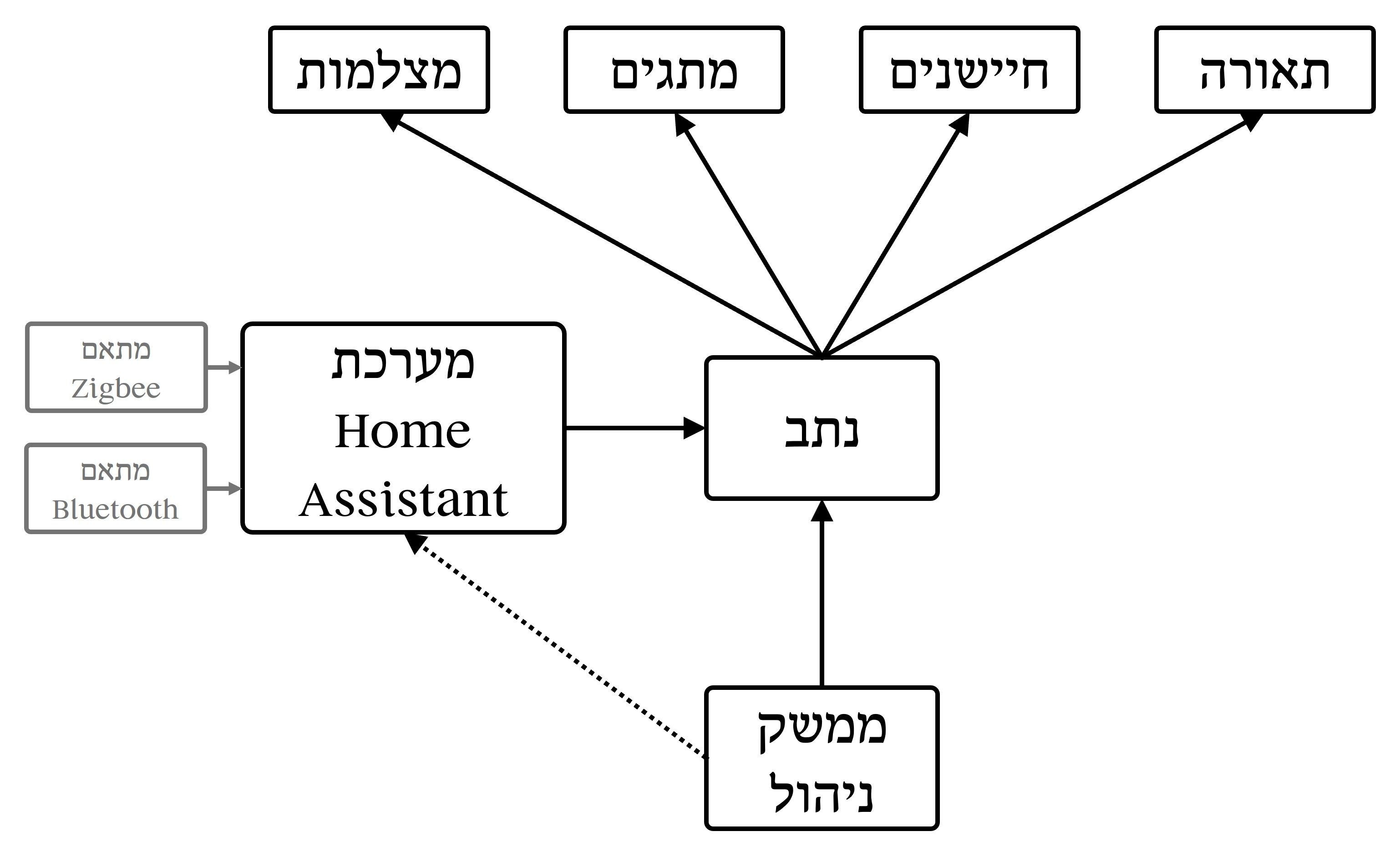

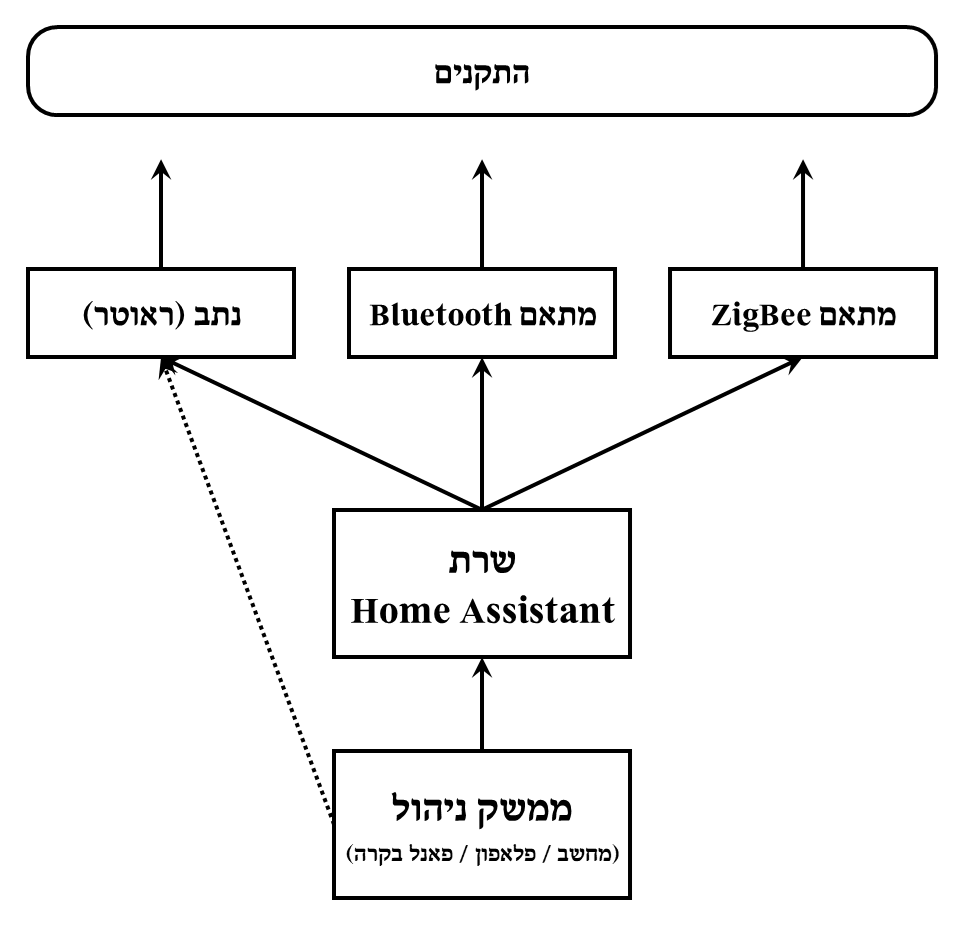

    מבנה המערכת:
    מושגים:
    מערכת הום אסיסטנט: מערכת Home Assistant היא מערכת חינמית בקוד פתוח מבוססת לינוקס לשליטה במכשירי הבית החכם, החומרה הנדרשת היא לפחות אחסון של 32GB וזיכרון של 2GB RAM (מומלץ מאוד שיהיה גם חיבור של USB), ניתן להשתמש ב-Home Assistant Green הרשמי של הום אסיסטנט (ניתן לרכוש מכאן), או ב-Lincoln Link ISG Max בהם המערכת מותקנת מראש, או להתקינה ידנית על חומרה אחרת בהתאמה אישית (הכי זול זו 4 Raspberry Pi, או על מכונה וירטואלית במחשב).
    נתב (Router): מאפשר יצירת רשת ביתית מקומית ומקשר בין שרת Home Assistant למכשירים בבית החכם, מומלץ לבחור בנתב עם תמיכה במספר רב של מכשירים, טווח קליטה רחב לכל הבית ותמיכה ב-Wi-Fi מהיר עם תדרי 2.4GHz ו-5GHz (רוב מוצרי הבית חכם תומכים רק בתדר 2.4GHz כדי לקבל טווח קליטה רחב יותר).
    זיגבי (ZigBee): פרוטוקול לתקשורת אלחוטית מקומית עם טווח של כ-50 מטר המתאפיין בצריכת חשמל נמוכה ומשמש הרבה מהמכשירים בבית חכם, כדי לחבר למערכת מכשירים המשדרים בזיגבי יש לוודא שיש לכם את החומרה הנדרשת, או לרכוש מתאם ולחבר אותו לחומרה שלכם (ניתן לרכוש מכאן, או דרך עלי אקספרס).
    Z-Wave: פרוטוקול ותיק לתקשורת אלחוטית מקומית לטווח גדול יותר מ-ZigBee עם צריכת חשמל נמוכה ומשמש מגוון מכשירי בית חכם, כדי לחבר למערכת מכשירים המשדרים ב-Z-Wave יש לוודא שיש לכם את החומרה הנדרשת, או לרכוש מתאם ולחבר אותו לחומרה שלכם (ניתן לרכוש מכאן או דרך עלי אקספרס).
    בלוטוס (Bluetooth): חלק מהמכשירים בבית החכם משדרים באמצעות בלוטוס, כדי לחבר למערכת מכשירים המשדרים בבלוטוס יש לוודא שיש לכם את החומרה הנדרשת, או לרכוש מתאם ולחבר אותו לחומרה שלכם (ניתן לרכוש גם דרך עלי אקספרס).
    Matter: פרוטוקול חדש וסטנדרטי לתקשורת אלחוטית בבית חכם על גבי Wi-Fi או Thread באופן מקומי בצורה אחידה ללא תלות בפלטפורמה ספציפית.

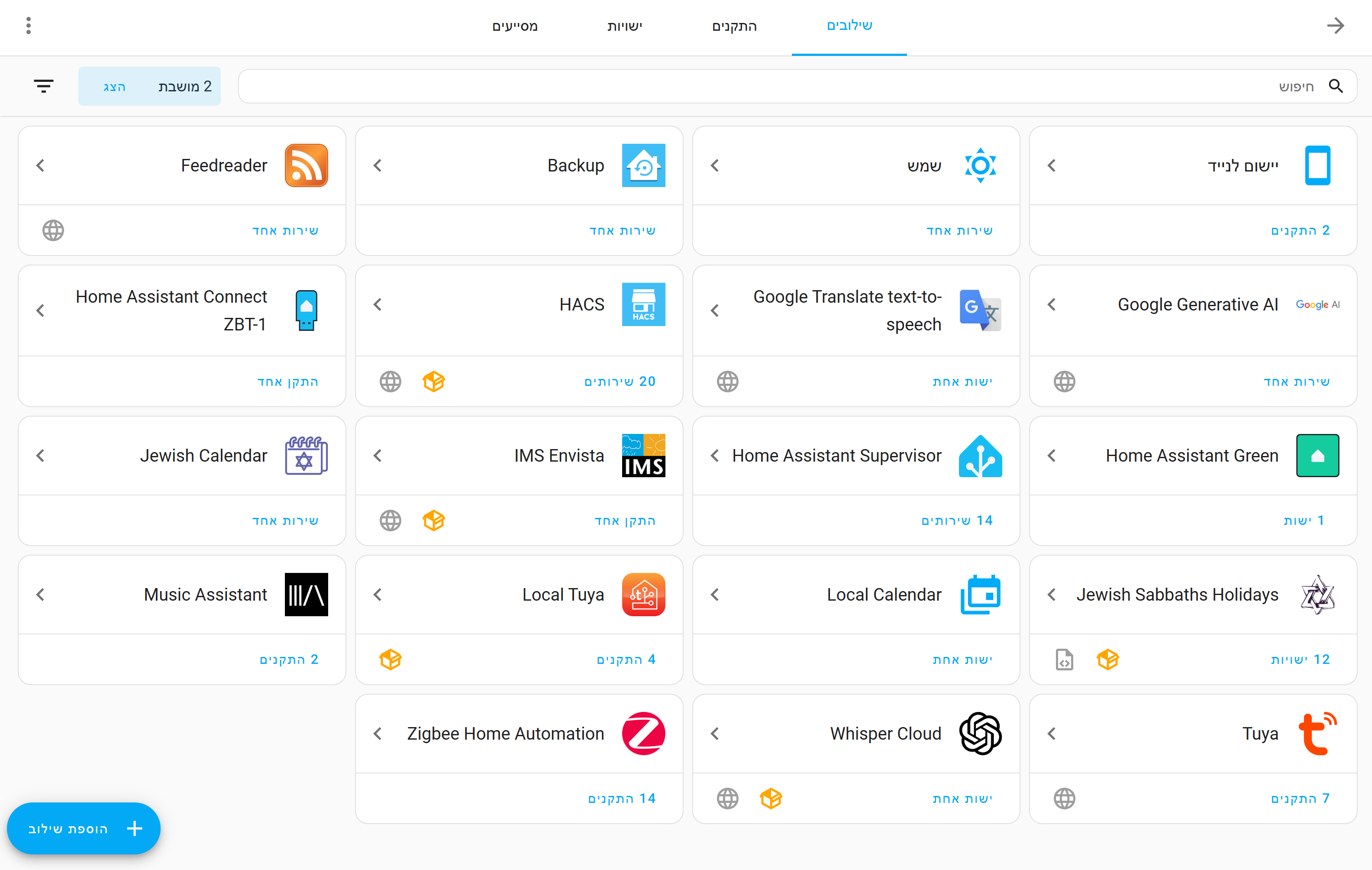

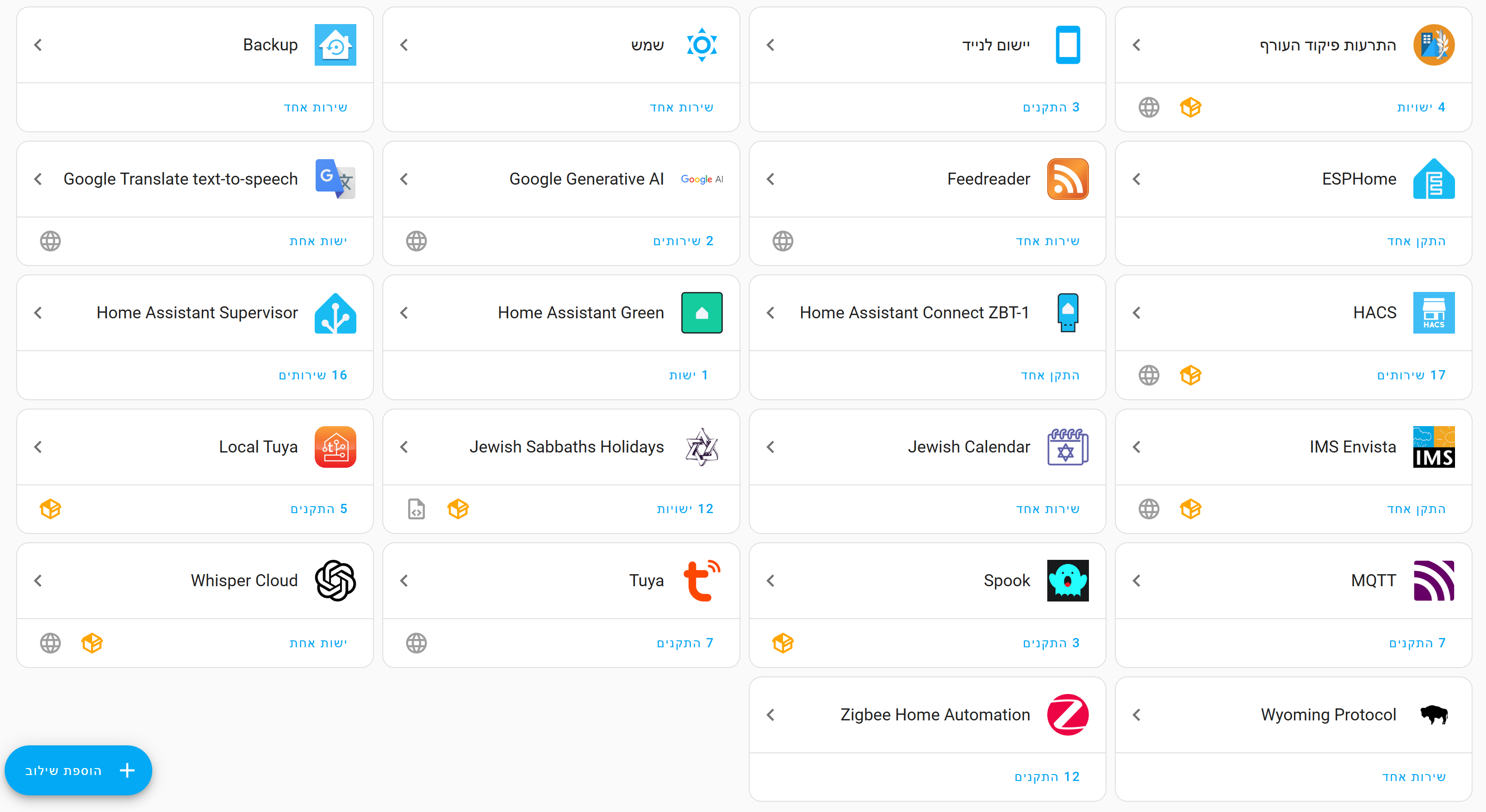

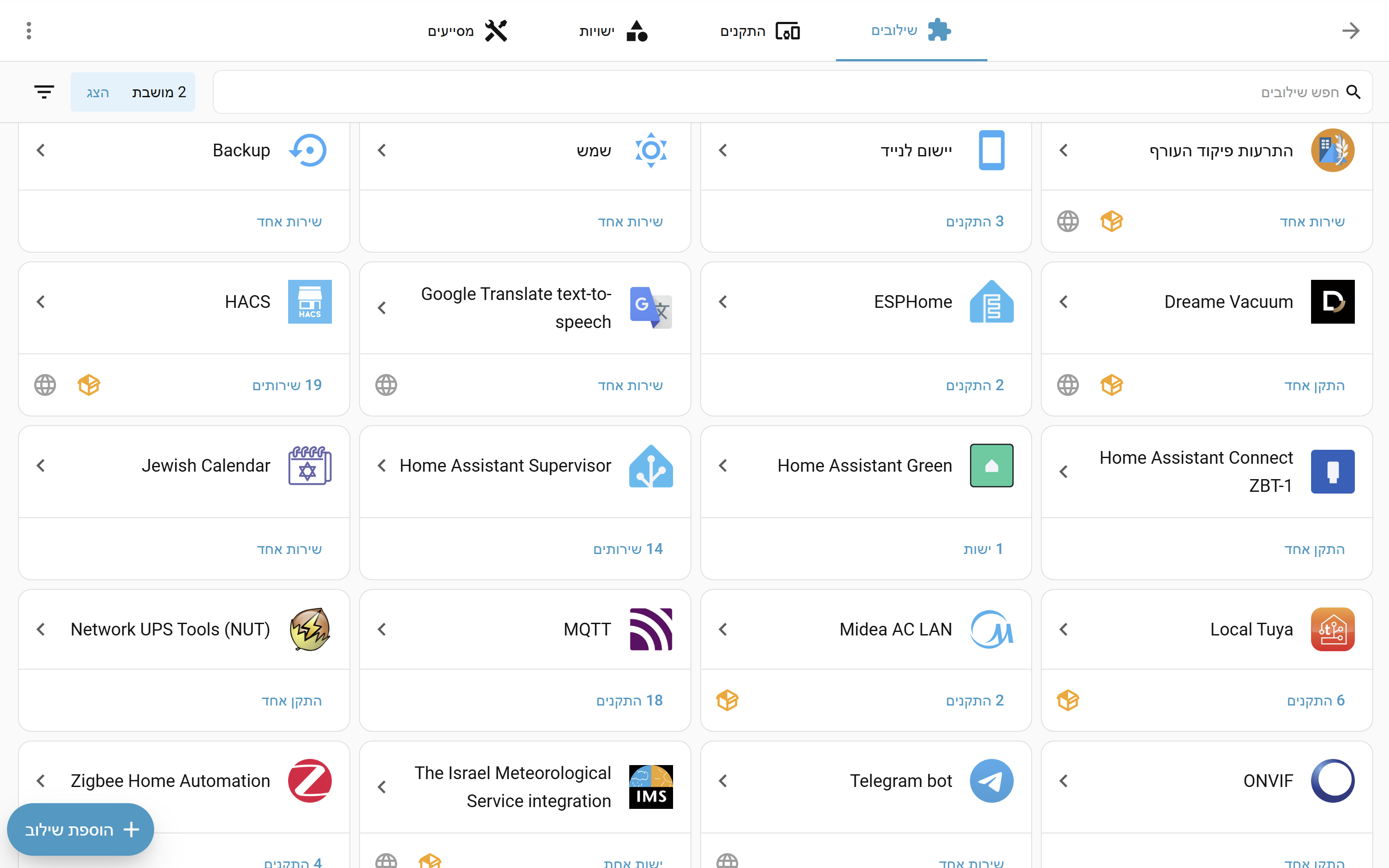

    שילובים (Integrations): שילוב של פלטפורמות שונות במערכת הום אסיסטנט.

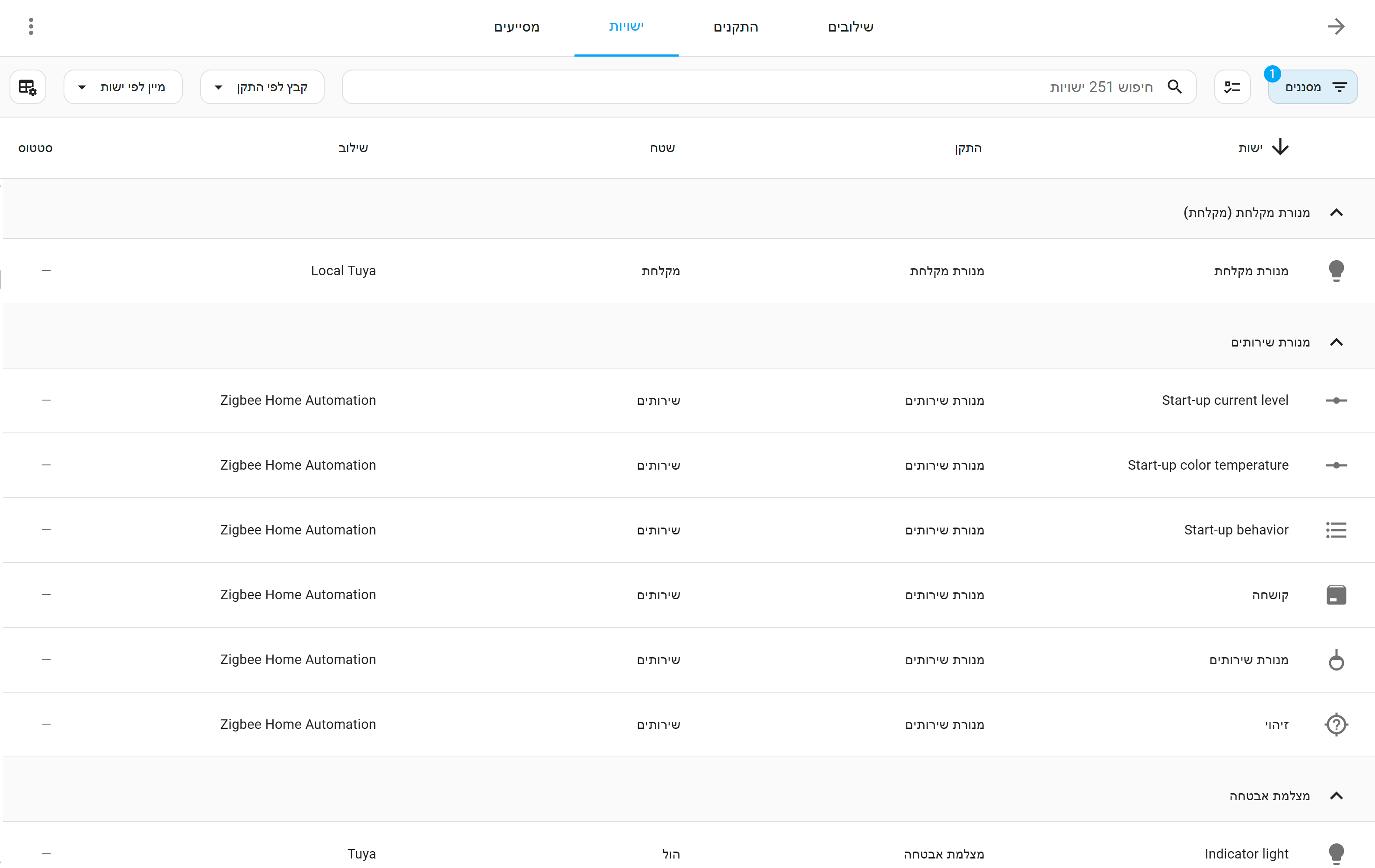

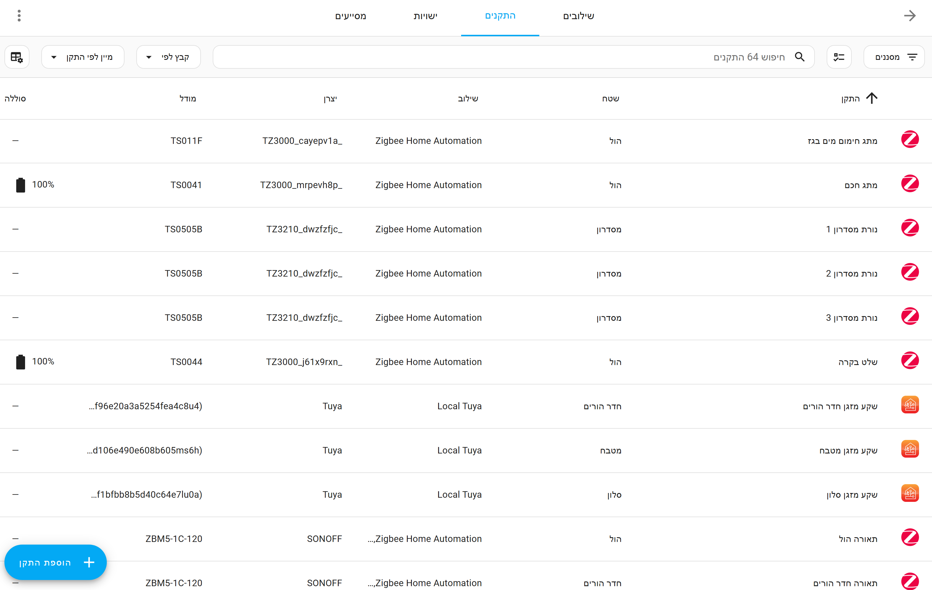

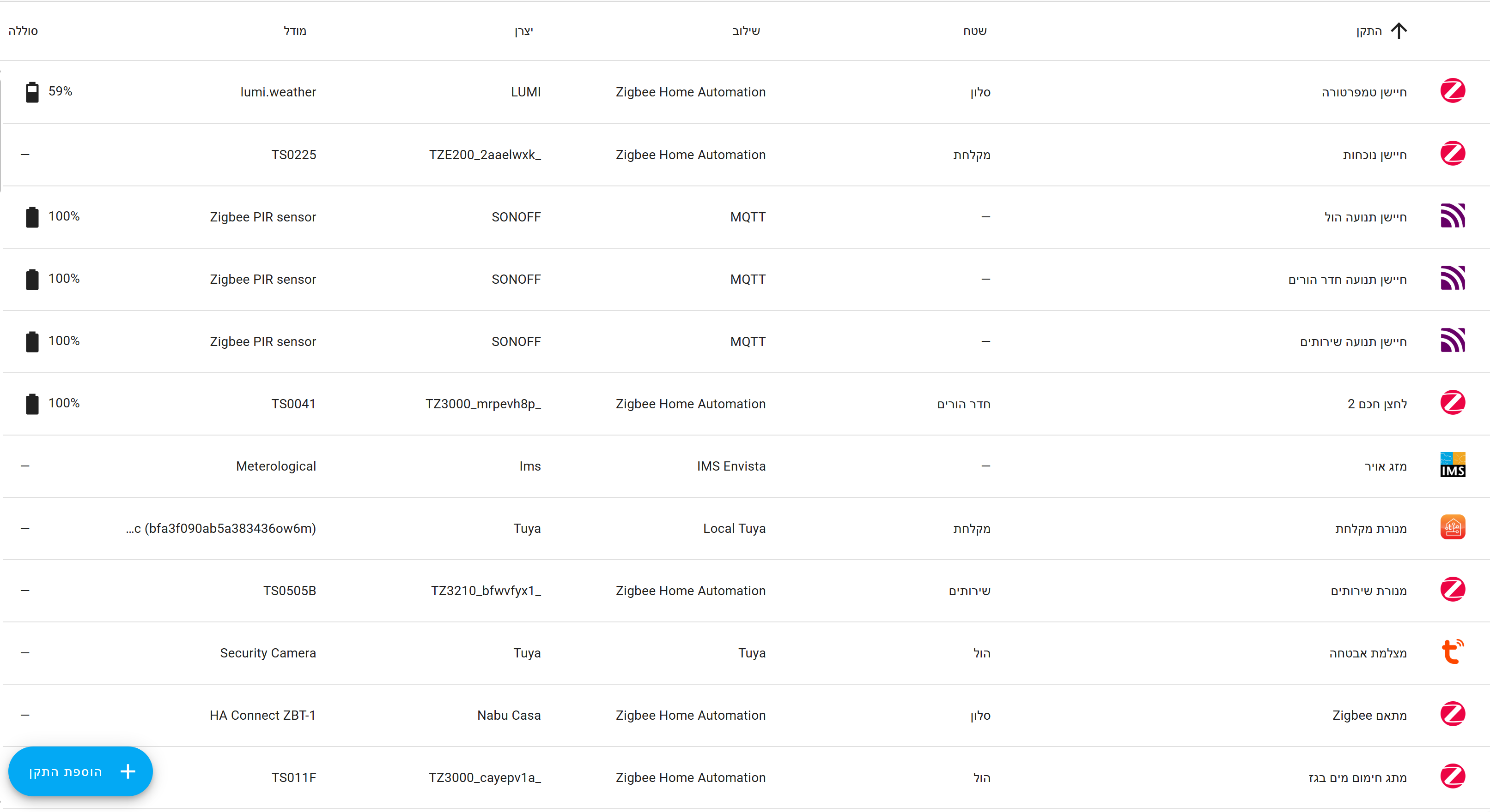

    התקנים (Devices): מכשירים אלקטרונים עם שידור ווי-פיי / בלוטוס / זיגבי וכדו' למערכת בית חכם המאפשרת לשלוט עליהם באופן אלחוטי (לדוגמה: חיישנים, מתגים, תאורה, רמקולים וכדו').

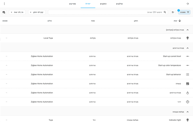

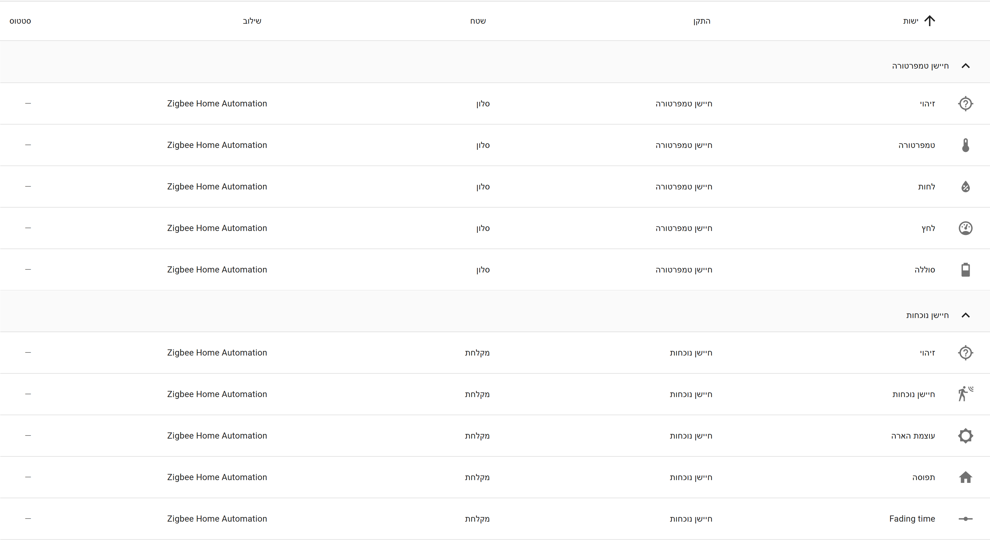

    ישויות (Entities): יחידת מידע שמייצגת מצב או פעולה של חיישן או התקן, מכשירים עם מספר פונקציות יכילו מספר ישויות בהתאם.

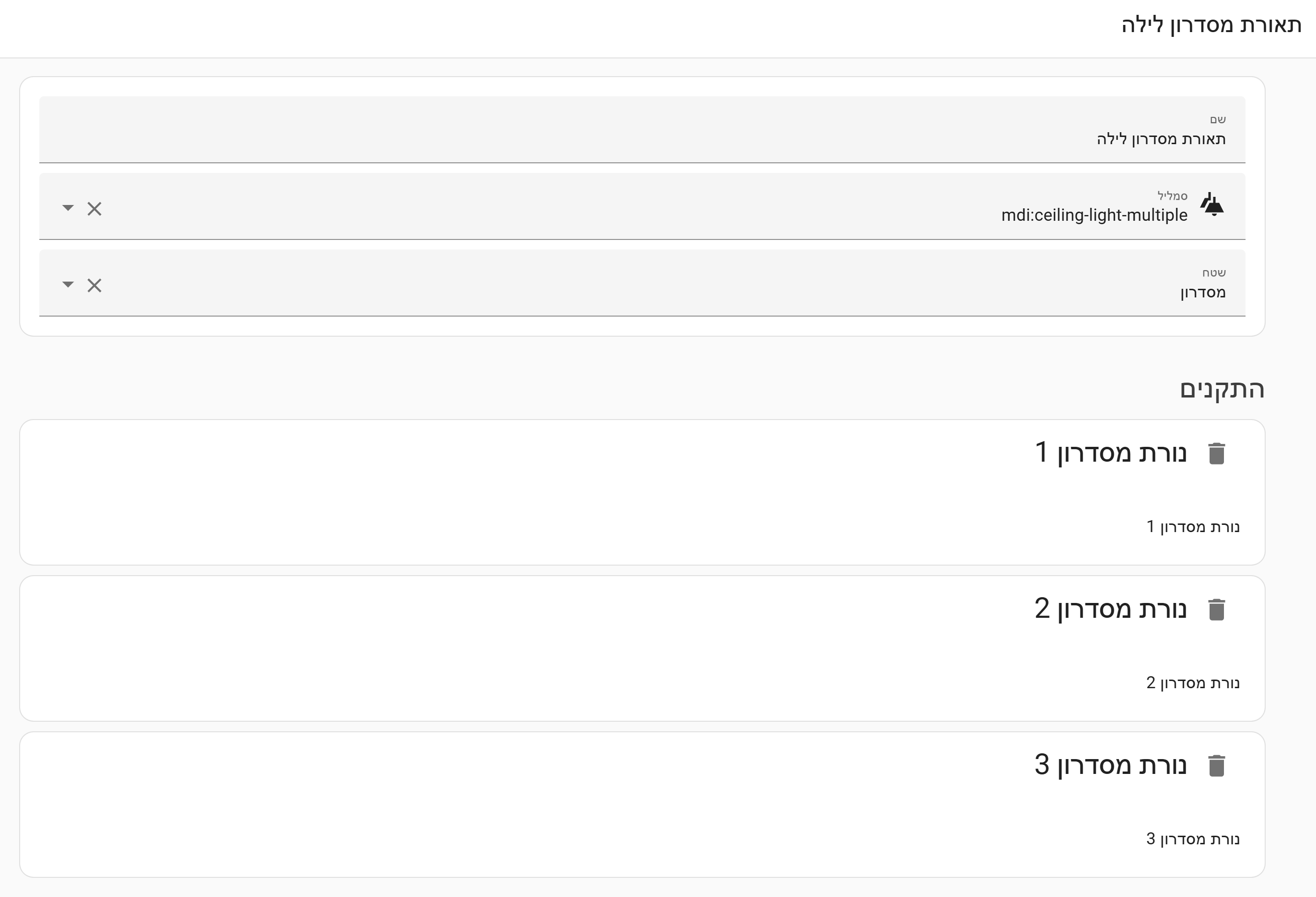

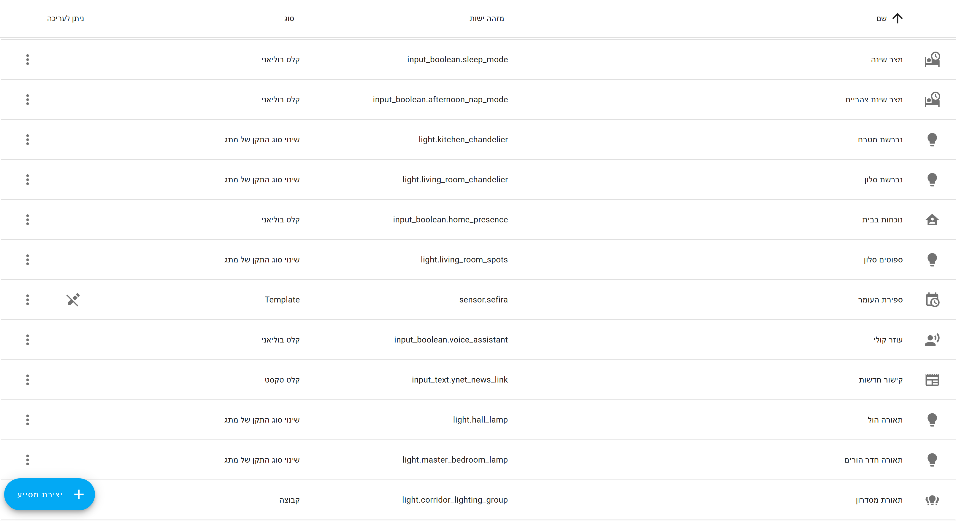

    מסייעים (Helpers): ישויות וירטואליות שמאפשרות לאחסן ערכים או ליצור לוגיקה ולהשתמש בהם באוטומציות, סצנות ולוחות מחוונים, בלי הצורך בחיישנים או התקנים פיזיים.

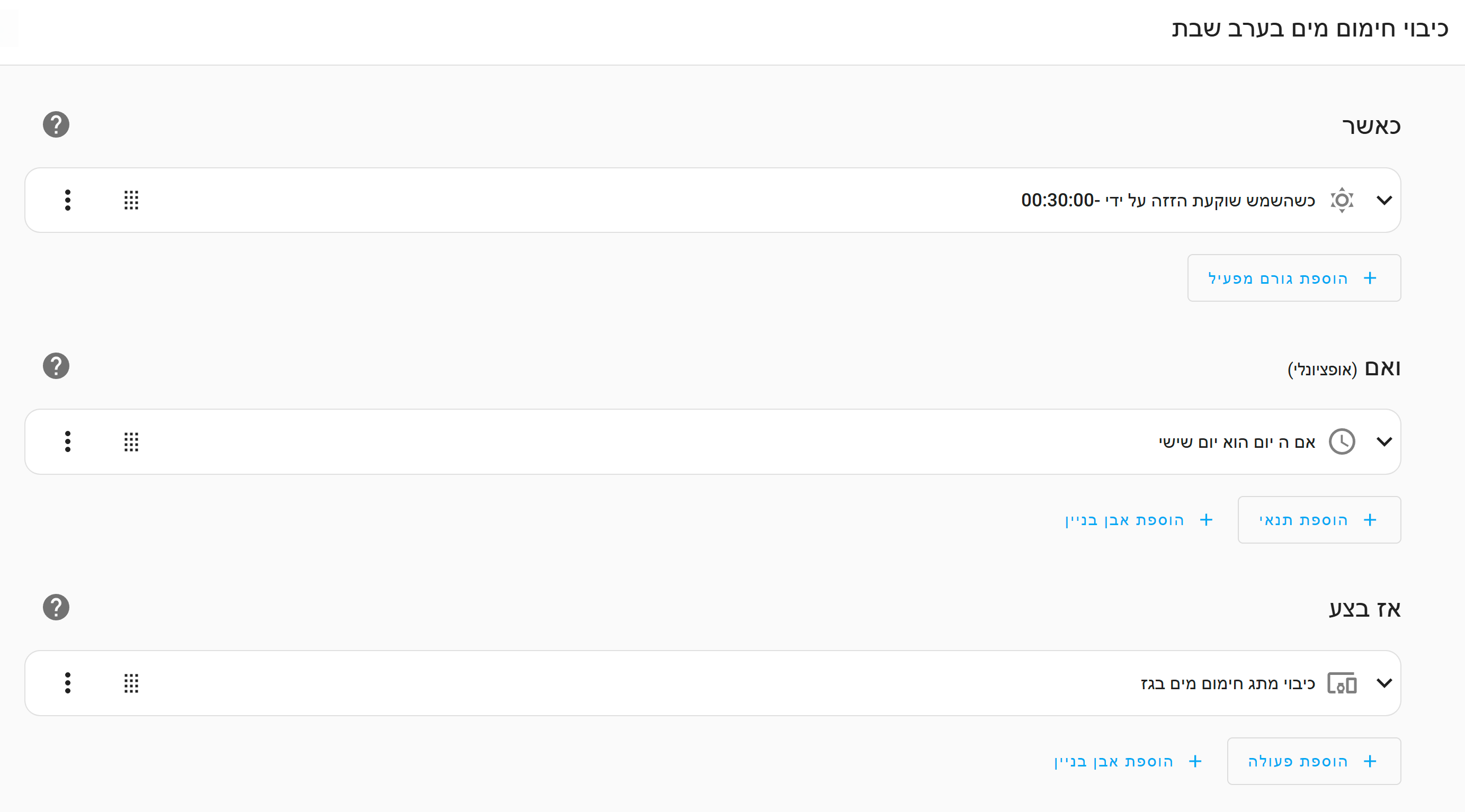

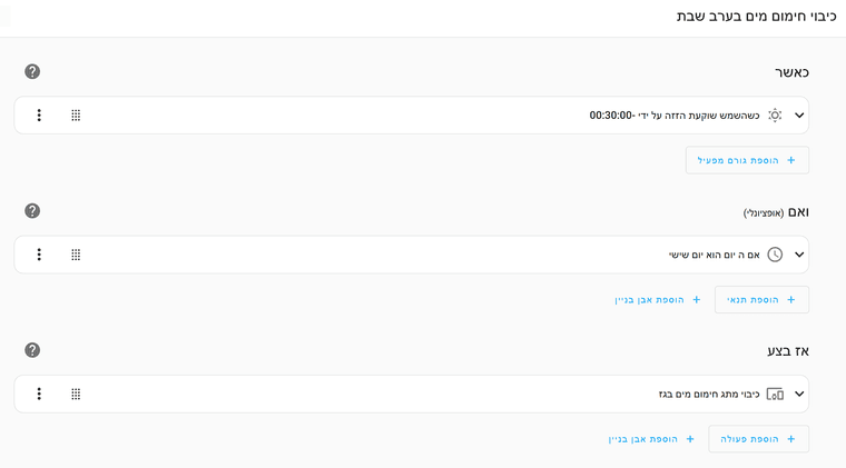

    אוטומציות: הפעלת פעולות באופן אוטומטי, אוטומציות מורכבות משלושה מרכיבים עיקריים, טריגר: הגורם המפעיל את האוטומציה, תנאים: בדיקות אופציונליות שיש לעמוד בהן לפני פעולה, פעולות: אינטראקציה עם התקנים (לדגמה: חצי שעה לפני השקיעה (טריגר) יכבה החימום מים בגז (פעולה) רק כשהיום יום שישי (תנאי).
    דוגמה לאוטומציה מורכבת:
    אוטומציה.mp4

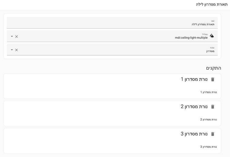

    סצנות: יצירת הגדרות מוכנות מותאמות מראש עבור מספר התקנים (לדוגמה: הדלקת מספר נורות בבהירות ובצבע מסוימים) עבור מעבר קל ממצב אחד לשני.

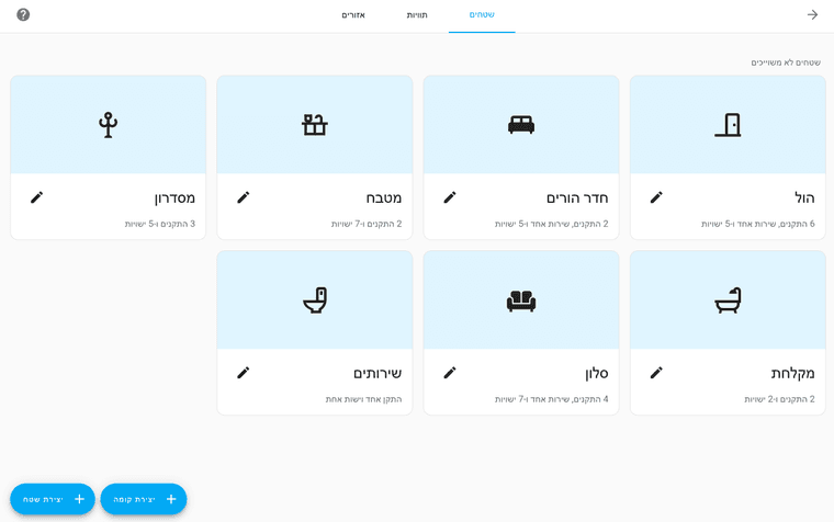

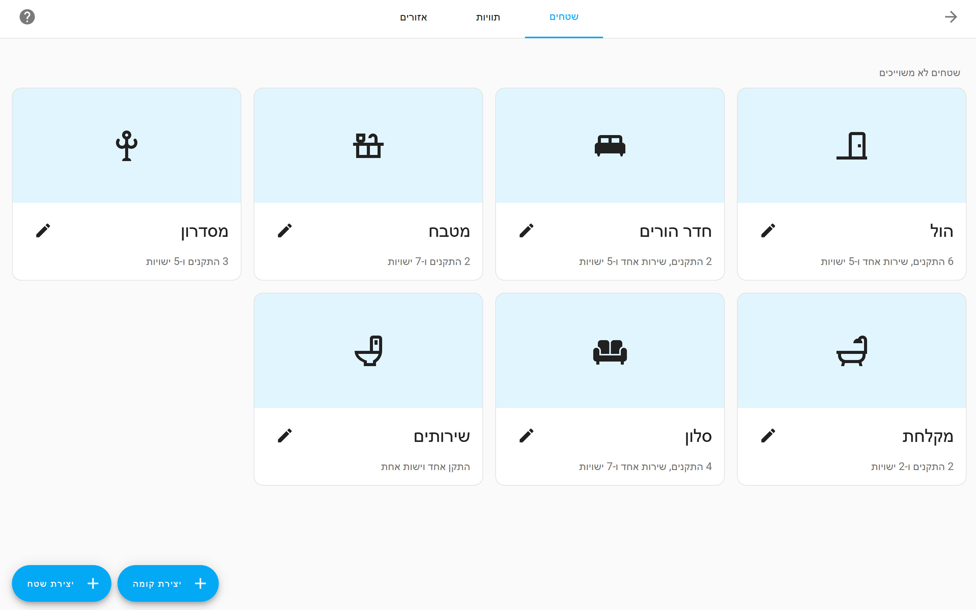

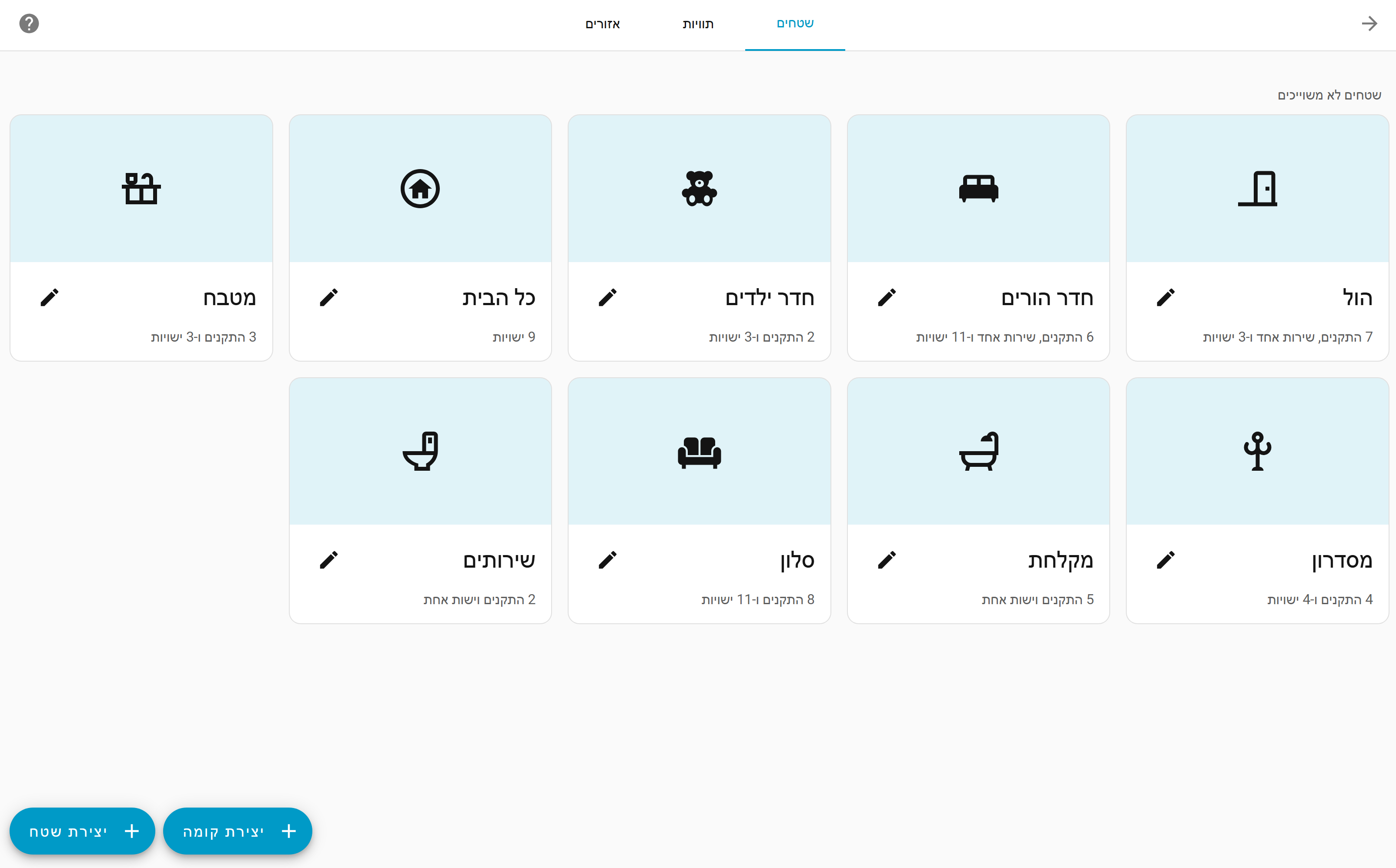

    שטחים: הגדרת שטח מאפשרת למקד פעולה בקבוצה שלמה של מכשירים באותו מקום (לדוגמה: כיבוי כל האורות בסלון).

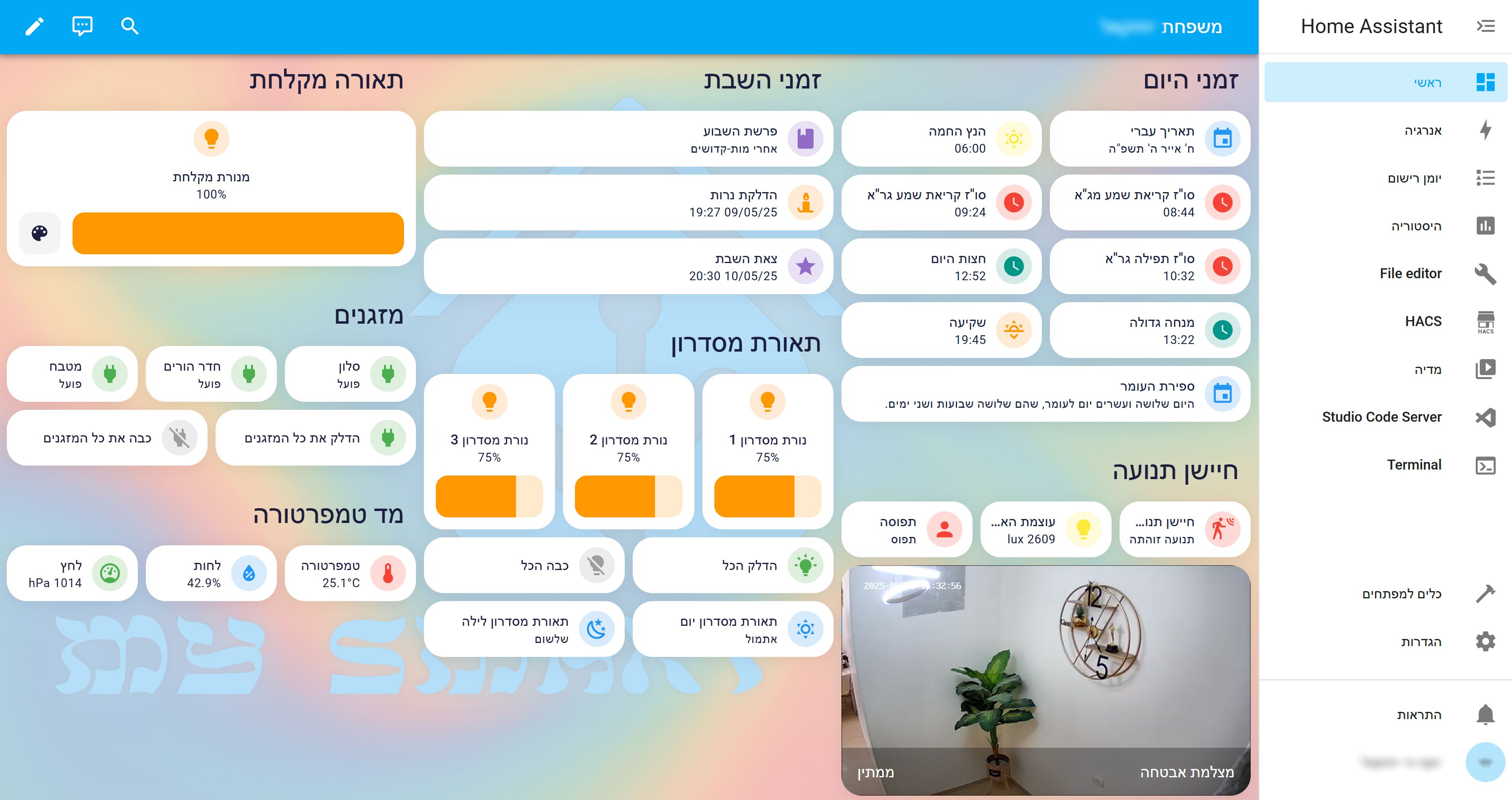

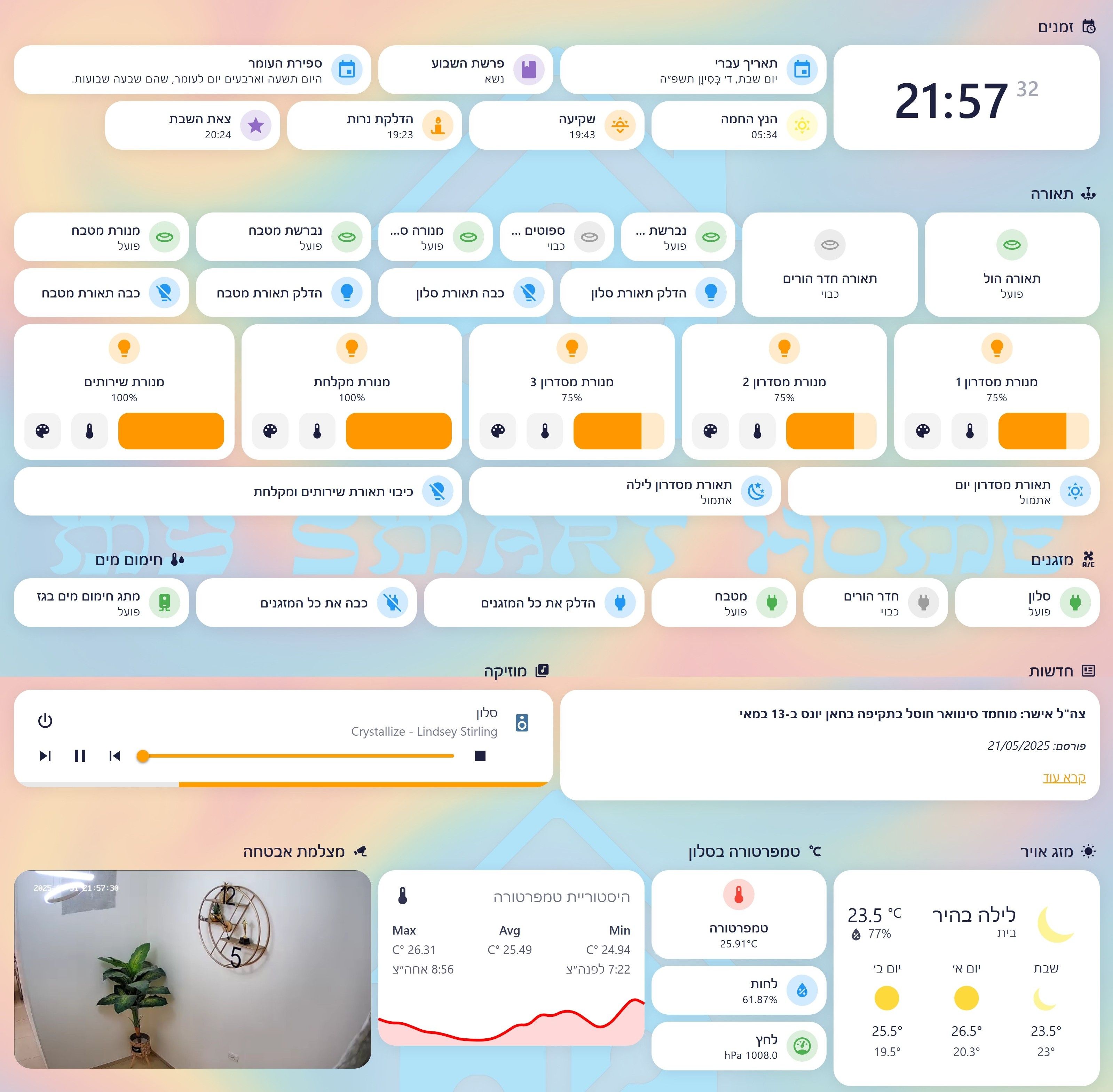

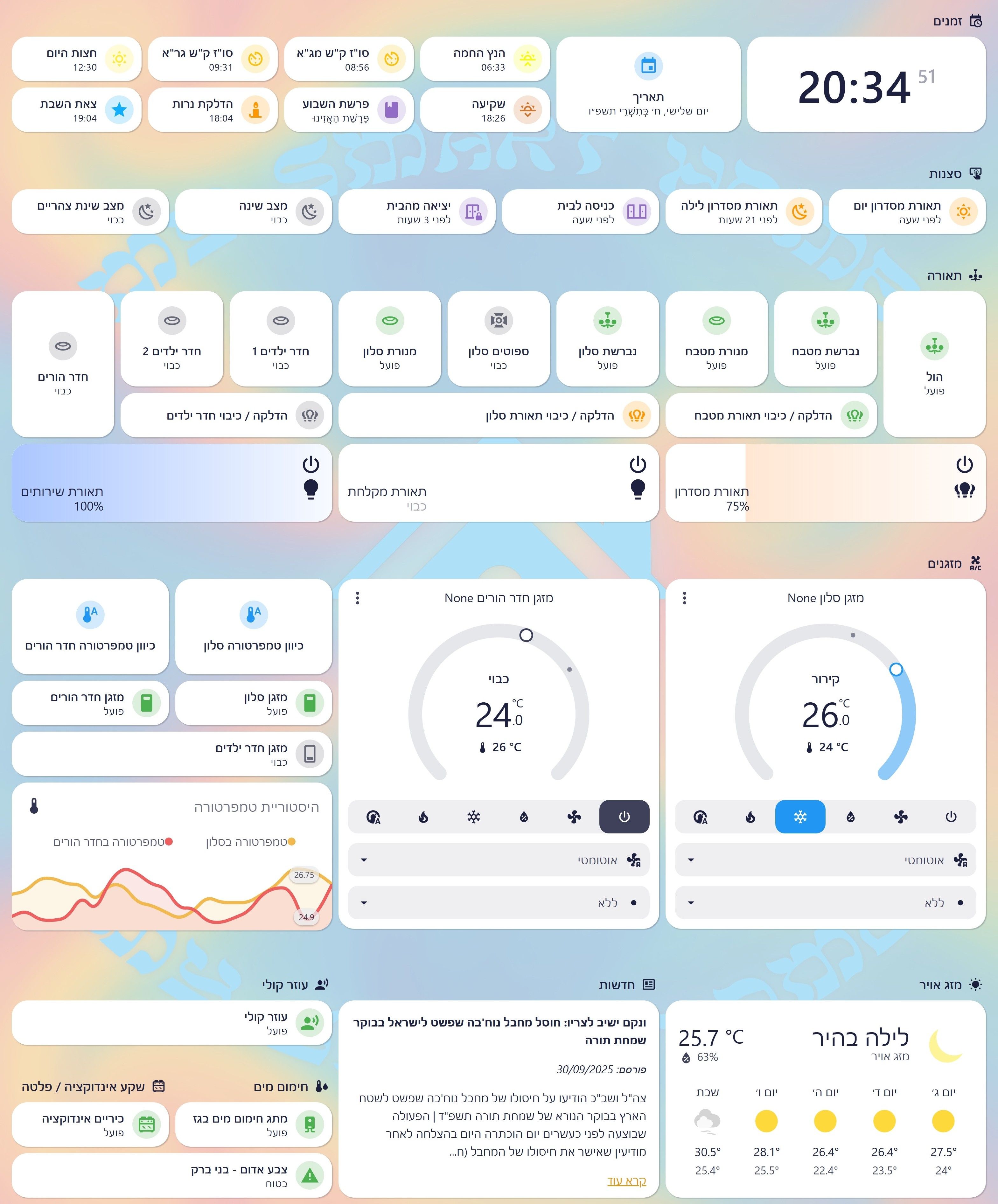

    לוח מחוונים: לוח המחוונים מציע כרטיסים שונים להצגת מידע ושליטה במכשירים המחוברים למערכת, ניתן להציגו על מחשב / טאבלט / פלאפון / פאנל בקרה לקיר (ואפילו על נגן אנדרואיד) וכדו'.
