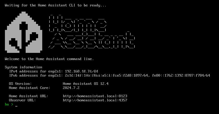

    וכך זה נראה בסוף.
    1. לאחר מכן יש לפתוח בדפדפן את הכתובת: http://homeassistant.local:8123/ (או את הכתובת http://homeassistant:8123/) והמערכת תופיע.
