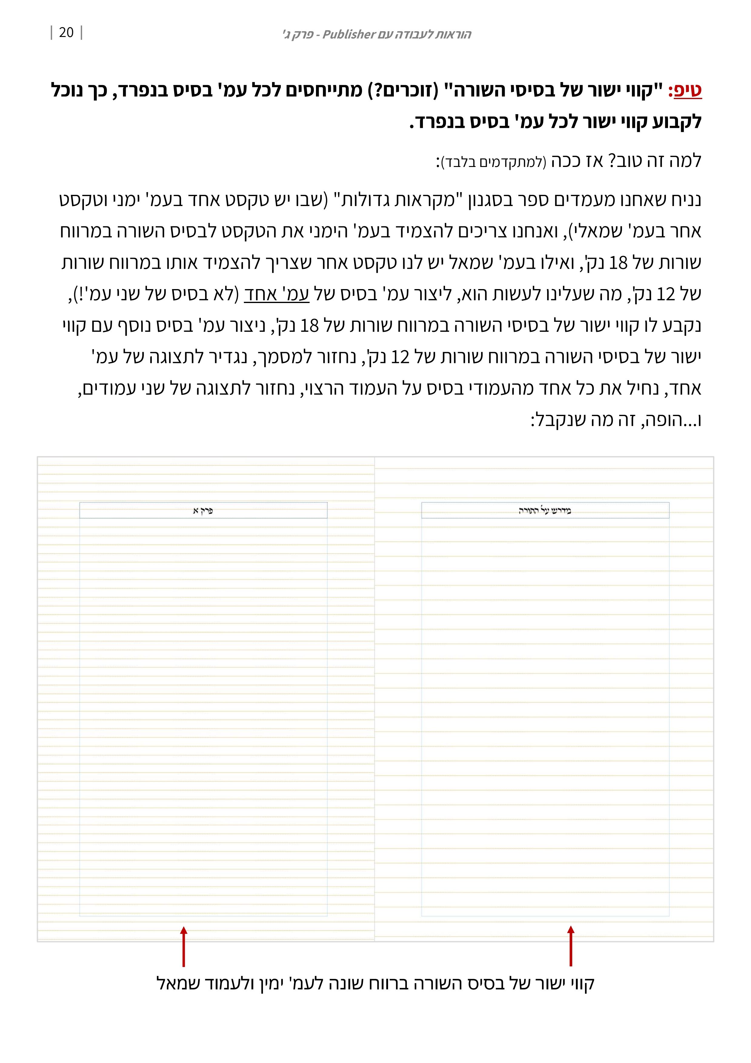

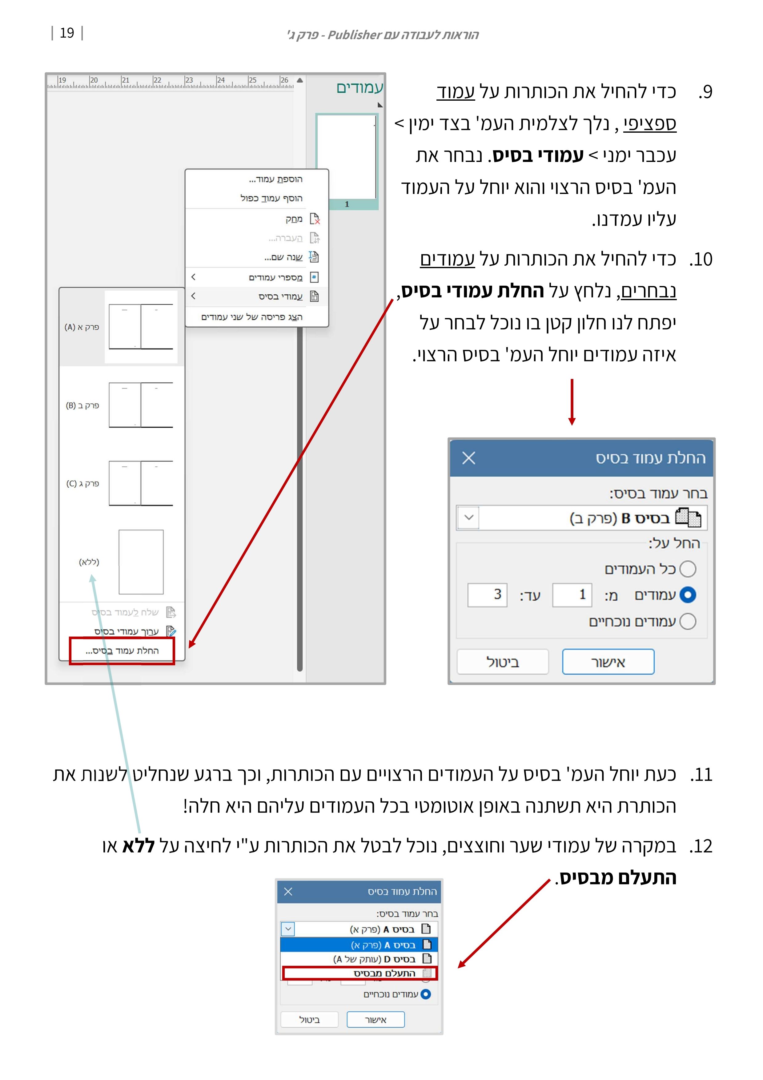

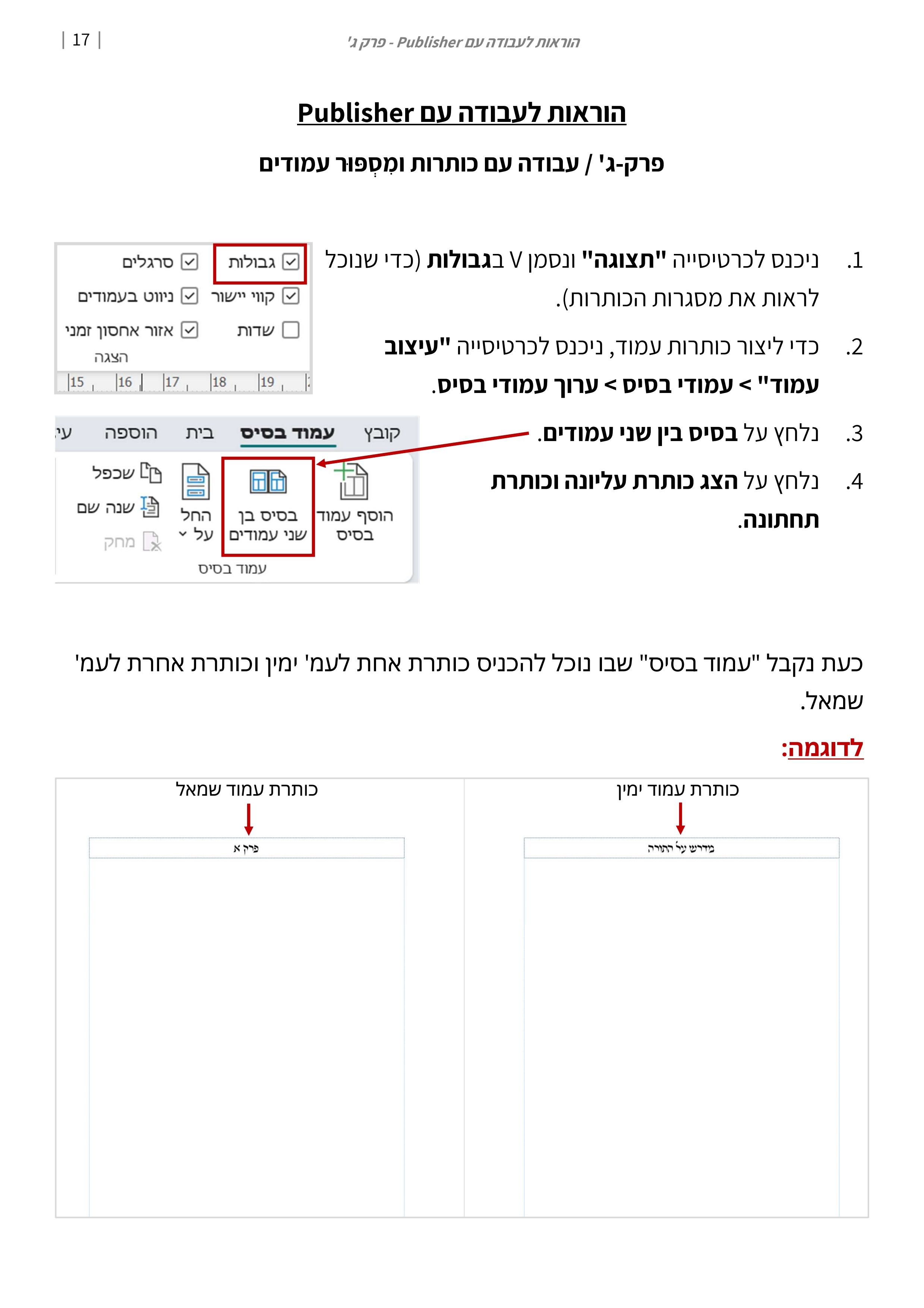

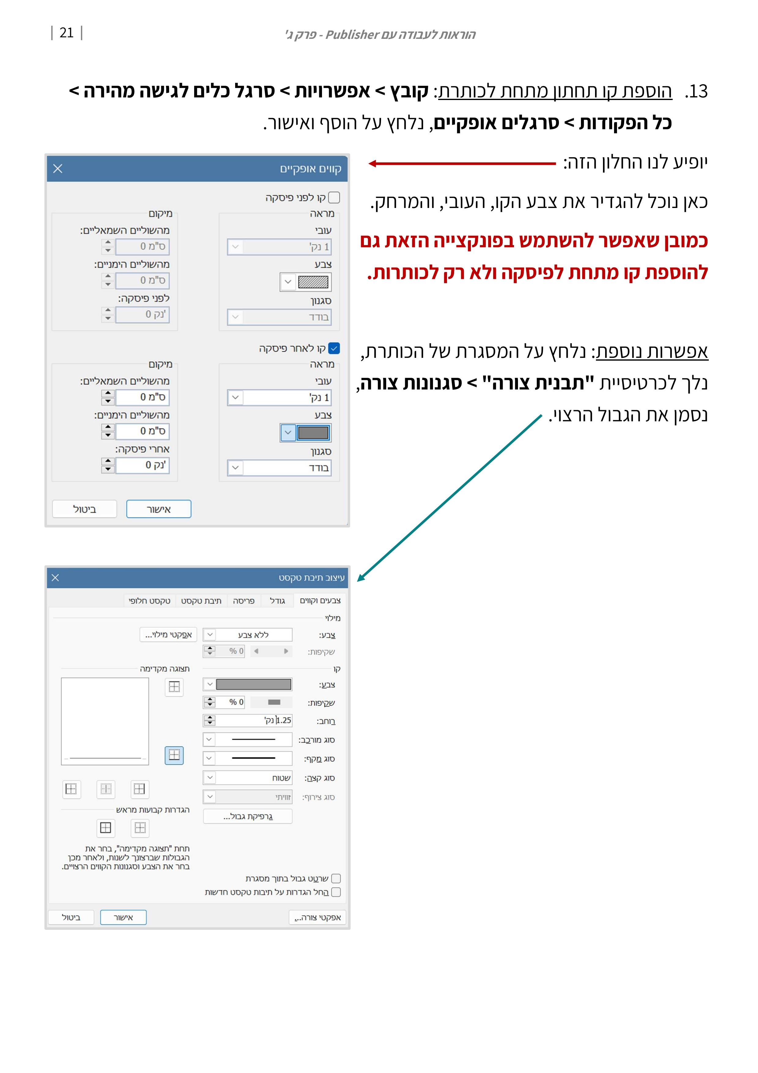

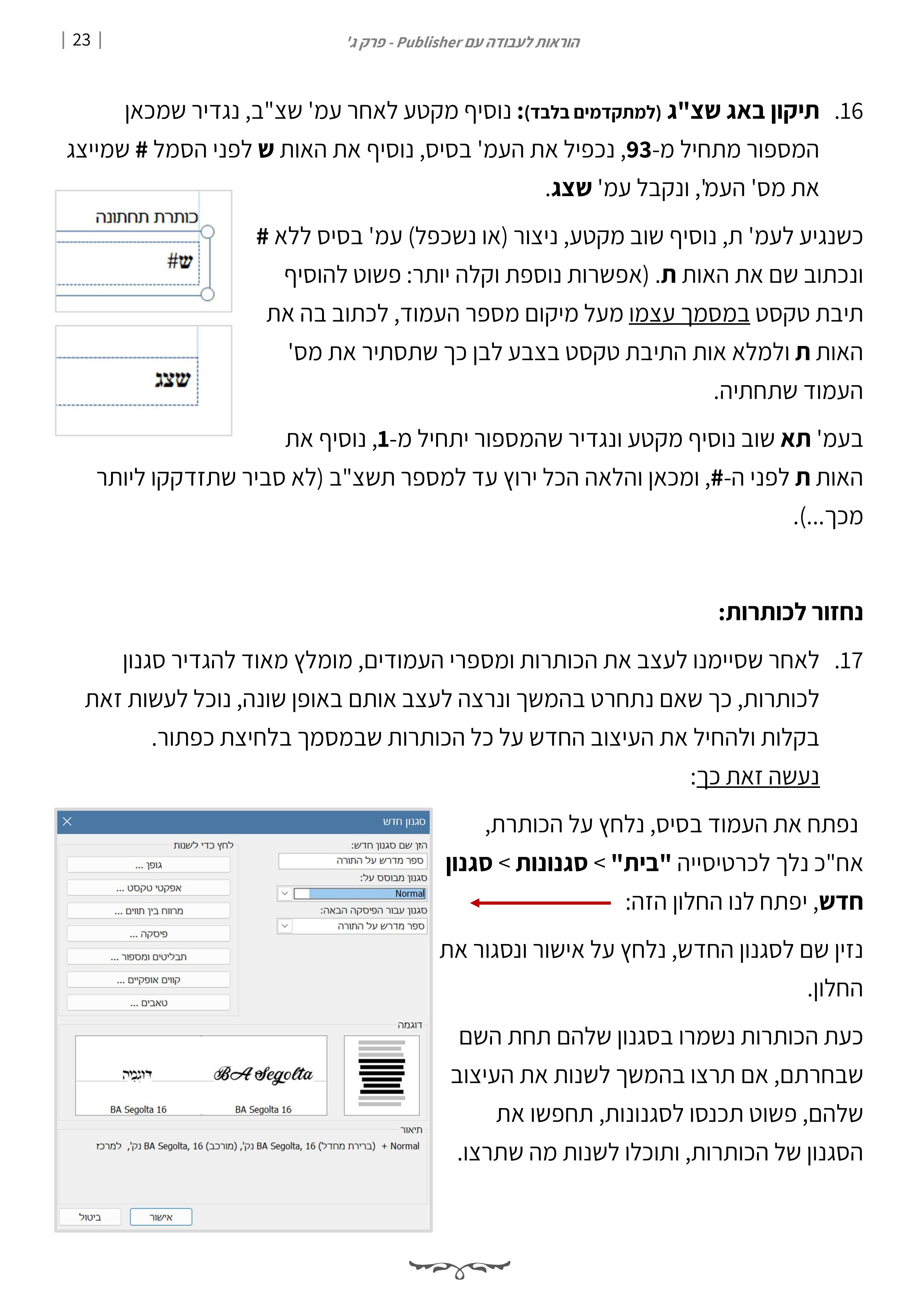

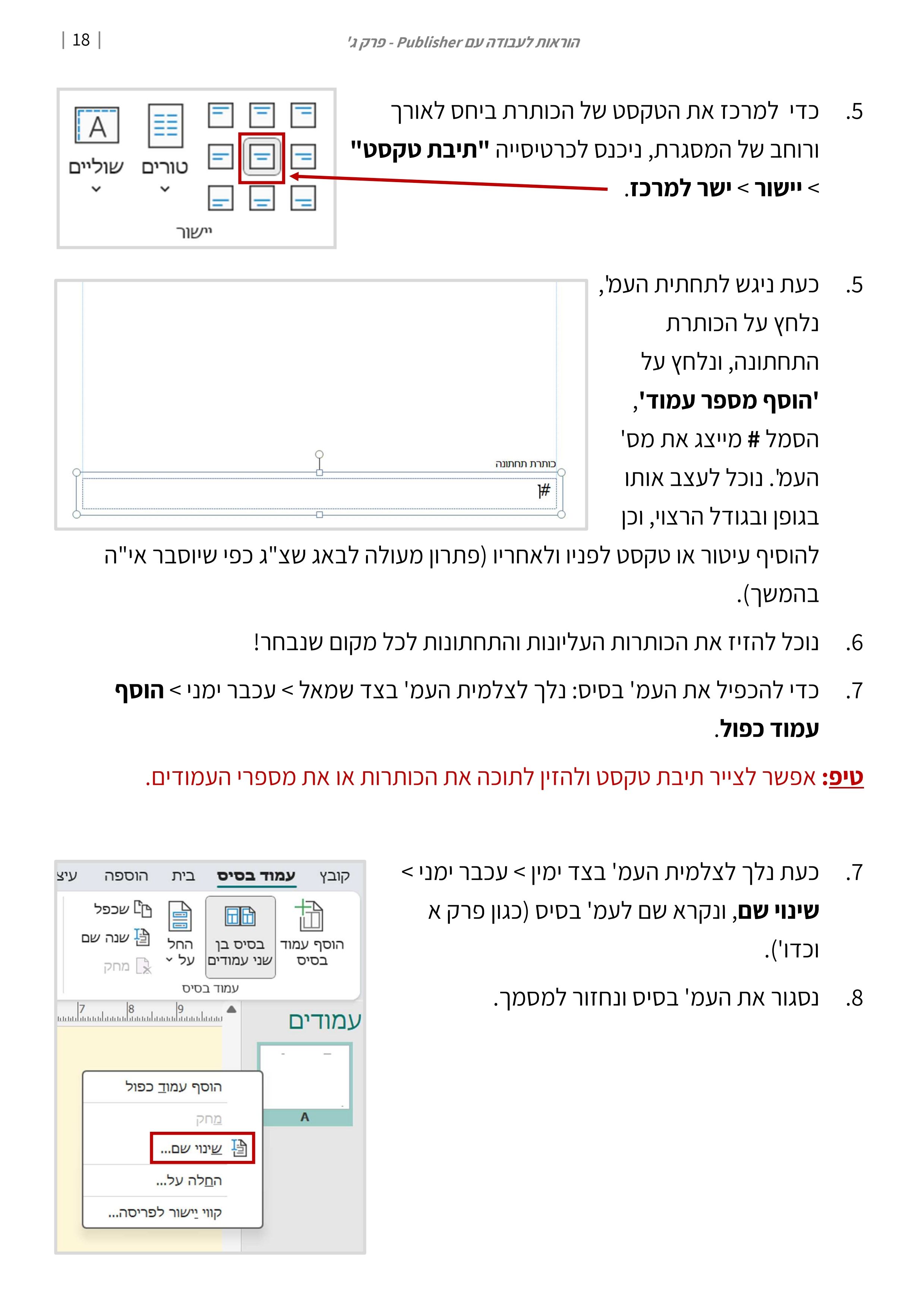

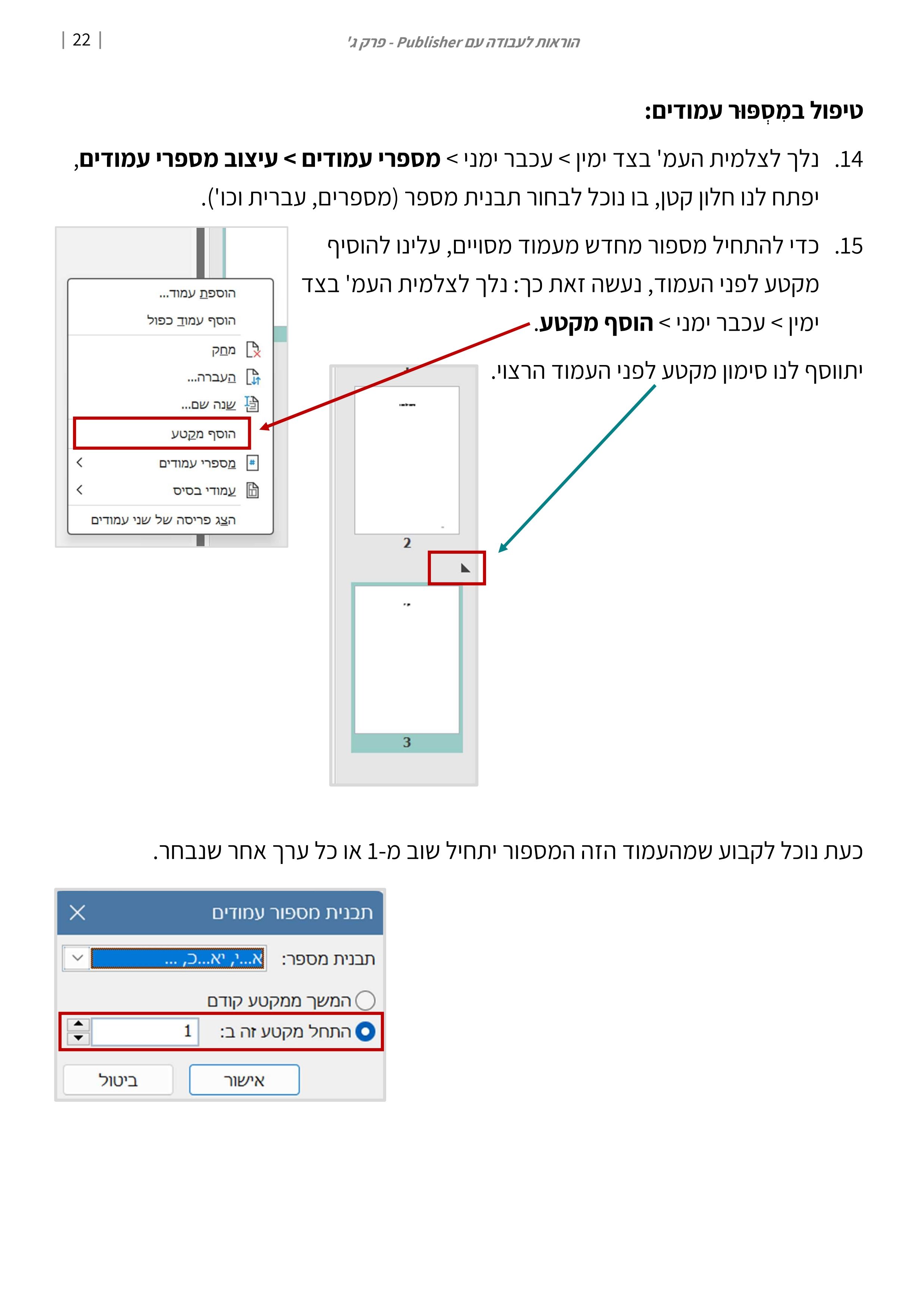

    בע"ה בפרק הזה נדבר על כותרות ומִסְפּוּר עמודים.
    אבל לפני לפני שמתחלים, כדאי לדעת שפבלישר היא תוכנה שהייתי מגדיר אותה כ"חצי אוטומטית". ויש בזה בשורה טובה ובשורה פחות טובה.
    הבשורה הפחות טובה היא, שאם חשבתם שאתם רק צריכים ללחוץ על כפתור ולפני שתספיקו לומר "ג'ק רובינסון" יש לכם ספר מעומד ביד, אז כדאי שתתעוררו ומהר.
    הבשורה הטובה היא, שהתוכנה מאוד מאוד (ועוד מאוד) גמישה ואלסטית, ותכולו לבצע בה כמעט כל מה שבא לכם.
    נניח שקמתם הבוקר במצב רוח יצירתי במיוחד, והחלטתם שמהיום על הכותרות להיות דווקא בתחתית העמוד, ומספור העמודים צריך להיות למעלה, בפבלישר זה אפשרי!
    ואם אתם ממש סובלים משיגעון גדלות ואתם בטוחים שאתם הולכים להמציא את הגלגל, והכותרות ומספרי העמודים צריכים להיות בתוך הטקסט עצמו (למה? לא יודע), בפבלישר גם זה אפשרי!
    אז מה אני בא לומר? שפבלישר לא באה לפתור לכם את כל הבעיות בחיים, אבל עם לא הרבה מאמץ אפשר להוציא ממנה המון. וזה שווה. לדעתי.
    תודה לכל המגיבים. תודה לכל מי שנותן משוב עינייני. שמח מאוד על הזכות להיות לעזר לחברי הפורום היקרים.

          אופציה חמודה שגיליתי עכשיו בנוגע למספרי עמודים (משהו שאין עדיין בוורד...)
          נכנסים לתבליטים ומספור e84a9914-e319-405d-b169-f990081236ce-image.png לוחצים למטה על האפשרות האחרונה 6ca1a0a2-9e62-48e1-8a44-55df23038fda-image.png
          מסמנים V בתיבת הסימון כמו בתמונה הבאה:
          מה שיקרה כמובן הוא שהתבליטים יהיו עם גרש/מרכאות כמו בתצוגה המקדימה בתמונה דלעיל,
          אבל הטריק שבזה הוא שגם המספרי עמודים יופיעו באותה תבנית.
          דוגמא:
          וזה כידוע אפשרות שאינה קיימת בוורד בכלל.
          הבעיה בזה היא עם באג שצ"ג, שאם עושים כפי הפתרון של @MNM דלעיל, התוצאה תהיה תא' תב' וכו'
          • מ מאקרו
