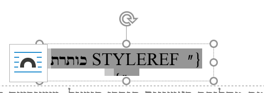

      @ע-amp-amp-amp-quot-ה-דכו-amp-amp-amp-quot-ע יש לי כותרת עליונה בתוך תיבת טקסט, וכשאני עושה ALT FN F9 זה הופך את זה ל f93a1f35-1e7f-4c3f-bda3-56b3bc5ebac8-image.png

        מה הטקסט בכותרת העליונה? יש שם שדה?

          @ע-amp-amp-amp-quot-ה-דכו-amp-amp-amp-quot-ע יש שם שדה רגילה של כותרת עליונה שכתוב שם לדוג' סימן א'

              @ע-amp-amp-amp-quot-ה-דכו-amp-amp-amp-quot-ע כן, אבל איך אני יוצר עוד שדה חדשה, זה נותן לי רק את השדה הפעילה הזאת עם {} משתי הצדדים

                עוד איזה שדה אתה רוצה לעשות?

                  @ע-amp-amp-amp-quot-ה-דכו-amp-amp-amp-quot-ע של מספור עמוד מעל שצב

                      את השדה של המיספור עשית לפי המדריך? אם תעשה את זה מחוץ לשדה השני (אולי אפילו עם רווח באמצע), זה לא אמור לפגוע.
