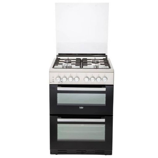

    נחפש את הגוף חימום שלא מחמם כראוי (מי שיש לו תנור דו תאי - שים לב לא להתבלבל בין גוף החימום התחתון של התא העליון לגוף חימום העליון של התא התחתון)
