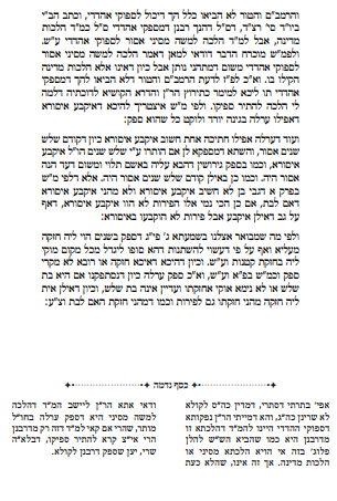

    אשמח למענה על כמה ענינים בהגדרות הערות שוליים
    א. היאך ניתן לשלוט במרווח שבין הטורים בהערות שוליים
    ב. איך עושים יישור טורים בהערות שוליים, אחרי שאין לי כמה פסקאות, וזה כבר מוגדר על סגנון מדויק
    ג. מה עושים במקרה שיש הרבה הערות שוליים, בלי טקסט עליון, ואז יוצא שיש המון רווח בין הטקסט העליון להערות שוליים
    מצורף דוגמא - בתקוה שהובנתי
    תודה רבה מראש לכל העונים

      א. באופן רשמי אי אפשר אבל יש איזהו אשפרות בתוסף ''עיצוב תורני''
      ב. אם אין הפסק בין פסקאות אז צריך להקפיד שיהיה אותו מספר שורות בשתי הטורים ובימידה שאין תגדיל את המרווח בין מילים (יש בתוסף הנ''ל) (צריך ידיני על כל דף) (אגב צריך לעשות את זה רק בסוף כשהקונטרס מוכן לדפוס אחרת כל שינוי ישבש את העבודה שלך
        מרעידים ת'מדינה
        תתקין את התוסף הזה, ושם את יכול לעשות זאת.
        קרדיט ל @pcinfogmach

          בתוסף הנ"ל המרווח בין הטורים לא עובד כראוי, זה משבש את כל המסמך,
          ומש"כ לגבי יישור טורים, אכן זה הפתרון, השאלה האם אין תוסף שעושה זאת אוטומטי,
          אבל עדיין צריך פתרון אין לצמצם את הרווח שבין הטקסט העליון להערות שוליים, שלזה לע"ע לא מצאתי פתרון
          למי שיש אשמח מאוד לקבלו !!!

            @L3113280 תנסה רווח לפני הפסקה ולאחריה
