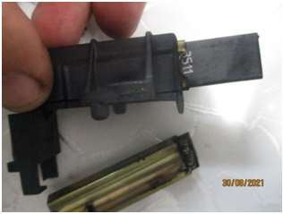

    במנוע של הרבה מכונות הכביסה עדיין ישנם פחמים שתפקידם לתת חשמל לחלק המסתובב שבמנוע, הם אמורים להישחק במשך השנים, אם המכונה עובדת כמה וכמה שנים (7-8) במשפחות 'פון אונזער' - הגיוני שהפחמים נגמרו. בתמונה נראים פחמים שהופרדו מהמנוע, אחד במצב טוב והשני (זה שהוצא מתוך הפלסטיק) גמור.

    ננקה אותם עם נייר טואלט, אם רואים מספרים לבנים - כנראה הפחם סיים את תפקידו (בתמונה למעלה רואים את המספרים של הפחם הארוך רק בגלל שהוא לא מולבש בתוך המנוע, כשהוא במנוע האותיות יהיו עמוק בתוך הפלסטיק.)
    כך זה נראה וסליחה שהצילום מטושטש:
    אבל לא תמיד יש מספרים, ורק כאשר נוציא את הפחמים ונראה את גודלם נדע בוודאות.
    הנה שוב התמונה שנוכל להשוות לפחמים שנוציא מהמכונה:

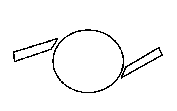

    בכל מקרה שהחלפנו רק פחמים יש לוודא שהפחמים יהיו בכיוון הנכון כלומר המשטח שלהם על הגלגל ולא השפיץ שלהם ציור מהצד:
