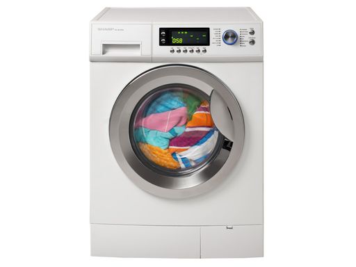

    מהו התוף במכונת הכביסה? התוף הוא מיכל המתכת שבו אנו מניחים את הבגדים, בשלב הכביסה התוף מסתובב בנחת ובכך משפשף את הבגדים זה בזה לצורך הכביסה, בשלב הסחיטה התוף מסתובב מהר מאוד וכך המים עפים מהבגדים דרך החורים שבתוף - החוצה, אל הדוד - שהוא מיכל הפלסטיק העוטף את התוף, להתחיל את המסע המופלא אל הביוב.
