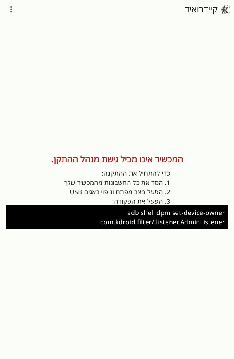

      6) איך מגדירים את החסימה ?
      אחרי שהתקנתם את החסימה, תעברו על המכשיר שלכם ופשוט תפעילו לפי ההרואות, ניסינו לעשות את זה כמה שיותר פשוט וכמה שיותר מובן, יש הסבר על כל דבר.

      7) הגדרתי את החסימה אך האפליקצייות שלי לא מקבלות חיבור לרשת ?!
      תכנסו לתפריט של האפליקצייה, ותבחרו "כלים", שמה תראו אם הוא מזהה שגיאות, אם כן תפעילו לפי ההוראות, אם לא צורו איתי קשר.
      אני אפרט יותר מה קורא ב-99 % אחוז מהמקרים, קיידרואיד בודק אם האפליקצייה שנמצאת על המכשיר הינה רשמית ואם היא עדכונית, זה כדי להבטיח שרק האפליקצייות שאשרנו מקבלות חיבור לרשת, ברוב המקרים, אתם רק משתמשים באפליקצייה שהיא לא עדכונית, לכן רק תעדכנו ממקור רשמי וזה יעבוד לכם.
