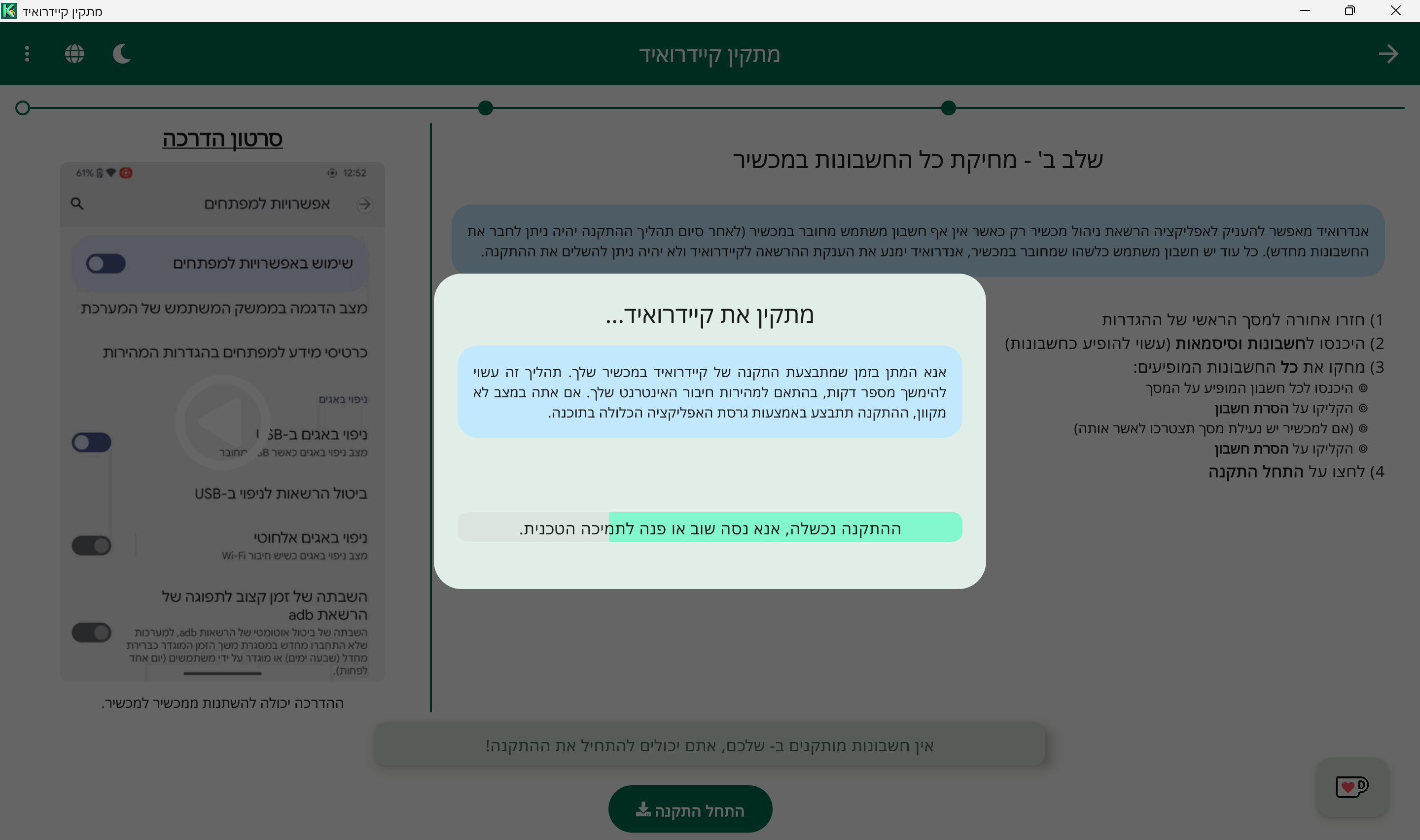

                א) על ידי תוכנת התקנה על המחשב
                מורידים ומתקינית את התוכנה כמו תוכנה רגילה ופשוט קוראים את ההוראות, וממשיכים. ניסיתי לעשות אותה הכי פשוט שאפשר, יש סרטון הדרכה על כל שלב, כך שאין משהו יותר לפרט כאן.
                הנה הקישורים כדי להוריד את התוכנה :
                • ווינדוס : Kdroid.Installer-0.4.0.msi
                • מאק : Kdroid.Installer-0.4.0.dmg
                • לינוקס : Kdroid.Installer-0.4.0.deb
