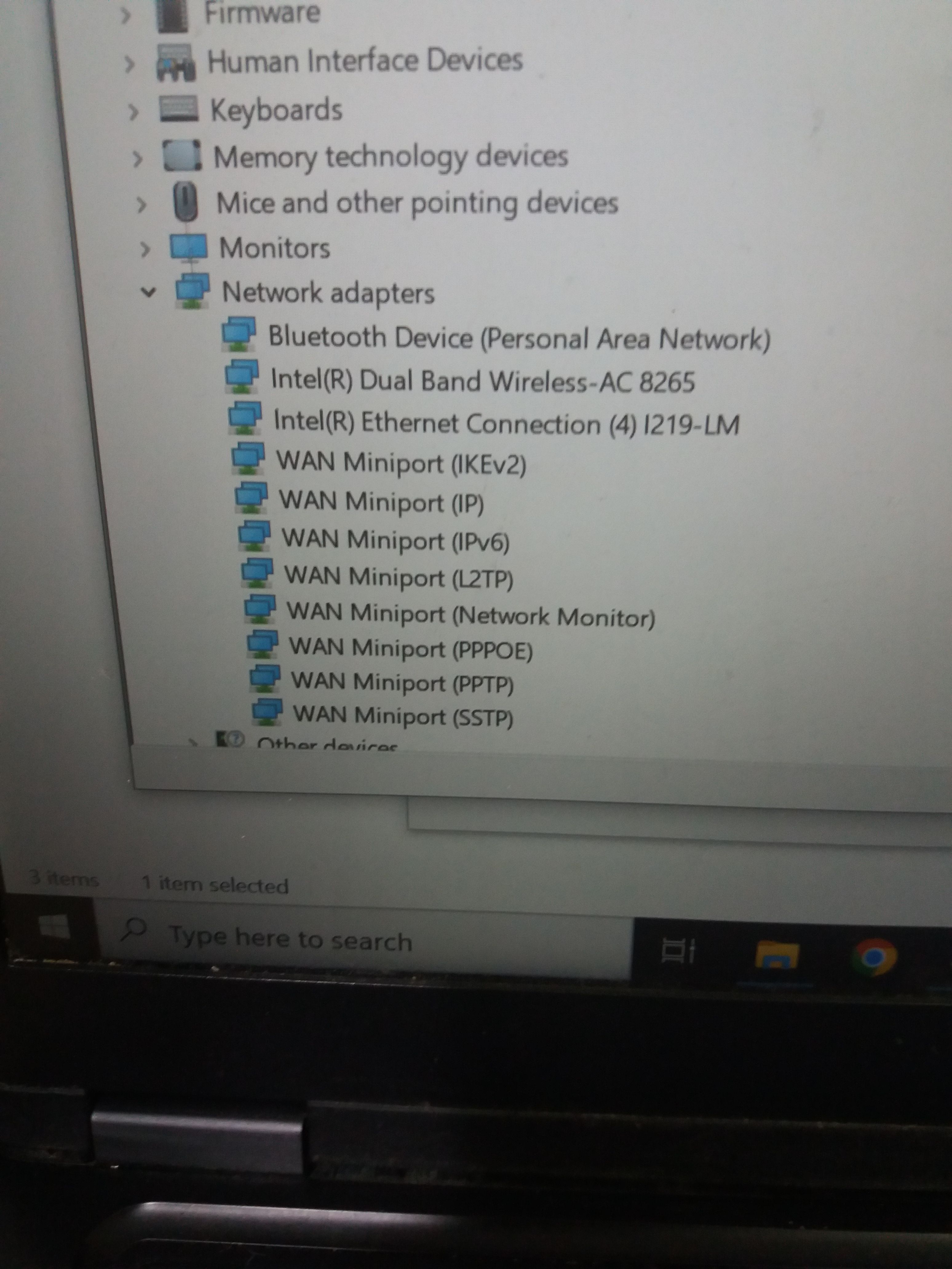

    עשיתי עדכון דרייברים
    עשיתי איפוס רשת
    עשיתי הפעלה מחדש
    עשיתי איפוס בביוס
    ואין wifi...
    במנהל ההתקנים אני לא בטוח אם הוא קיים או לא. מצרף תמונה.
    הוא לא מופיע במסך למטה
    אבל הוא כן נמצא בניהול רשתות-מצרף תמונה אבל באבחון מקבל תשובה שיש בעיה עם הדרייבר של הwifi
    מה עושים??...
      עשיתי איפוס רשת
      עשיתי הפעלה מחדש
      עשיתי איפוס בביוס
      ואין wifi...
      מה עושים??...

      במקרה הכנסתי עכשיודיסק קשיח אחר למחשב במדובר במקום הדיסק המקורי והWIFI כן עבד
      מה שאומר שזאת לא בעיית חומרה ולא בעיה בביוס. לכאורה עניין של דרייברים.
      בבדיקה באתר היצרן הדרייברים מעודכנים.
      יש מה לעשות?
      יש תוכנות להסרת דרייברים והתקנה מחדש?
        יש מה לעשות?
