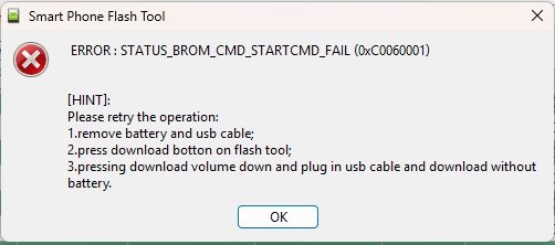

                                  צרבתי את הרום המלא של ה64, הצריבה הסתיימה, פתחתי בוטלאודר אבל אני מנסה לצרוב את הגירסא הזו, ולא זז כלום, ואחרי קצת זמן עולה השגיאה הזו
                                  מה אפשר לעשות

                                    @1020 כתב בשיתוף | תגובות למדריך הוצאה מהארד בריק:
                                    מה אפשר לעשות
                                    לפרק את המכשיר ולנתק את הסוללה

                                      #58
                                      @למה-באתי
                                      זה דורש כלים כלשהם, כמה זה מורכב לבנאדם קלאסי?

                                        #59
                                        פשוט מאוד.
                                        להוציא את מגירת הסים.
                                        לפרק את הפליסטקה ולנתק את הסוללה (יש שם סוג של קליק כזה) (אולי יש כמו מסגרת עם שני ברגים ששומרת על הסוללה שלא נתנתק בטעות..

                                          #60
                                          @למה-באתי
                                          פירקתי מכסה אחד שהוא רק עם קליפסים ואני רואה את הסוללה, אבל אני לא רואה איך בדיוק אפשר להוציא אותה, יש 6 ברגים של כל המארז של הפנים של המכשיר אני צריך לפרק אותם בשביל זה?
