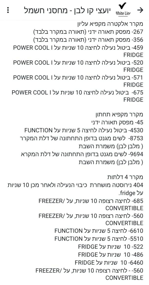

    #anchor(מקרר ג'נרל)
    ללחוץ על FRIDGE ועל POWER COOL יחד לשם מספר שניות, המקרר יכנס ל72 שעות מצב שבת, אפשר לבטל במוצ"ש באותו אופן.
