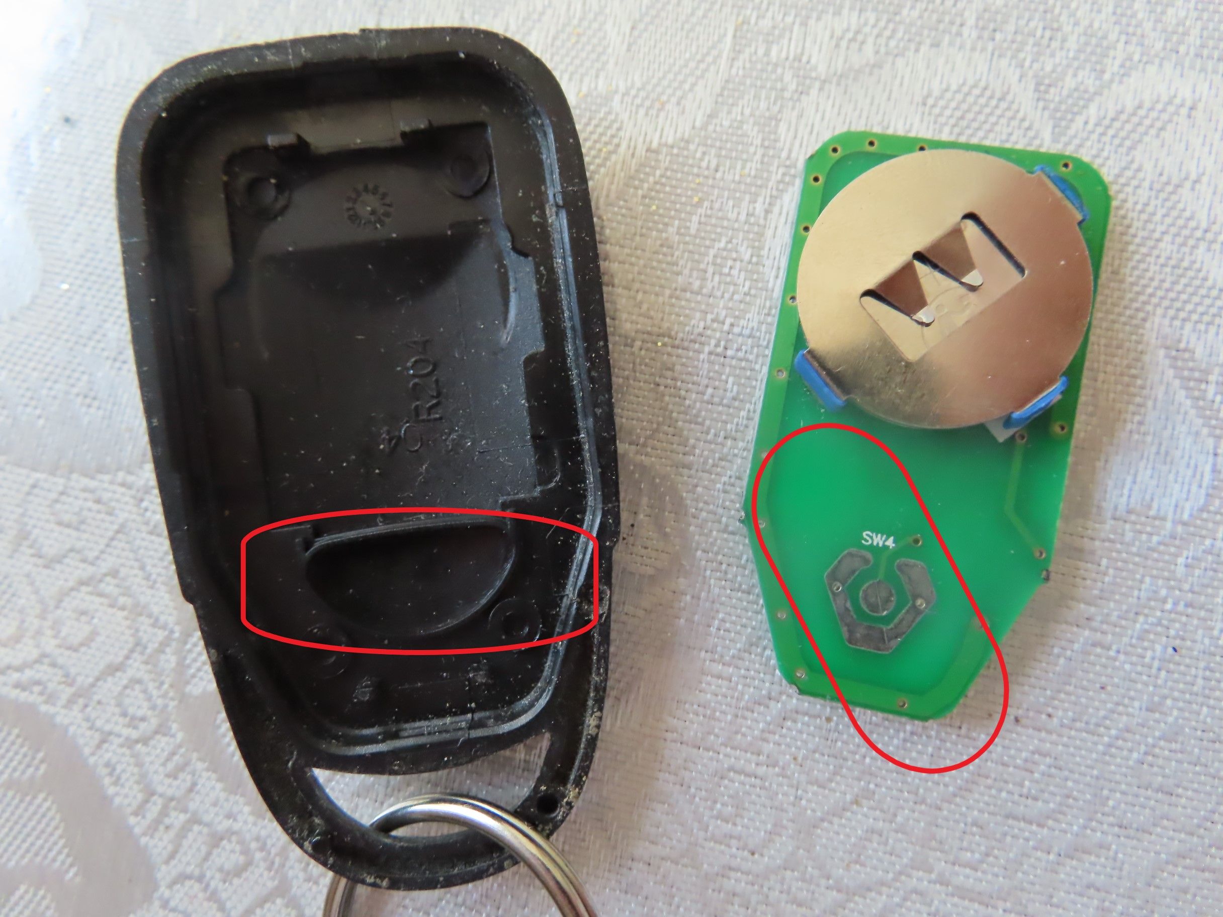

    השלט עושה בעיות, הבטריות חדשות, ככה נראה הלוח אם:
    וככה מהצד השני
    וזה עם הפלסטיק של השלט
    כמו שאפשר לראות, יש בפלסטיק איזה בית קיבול כזה (מודגש)
    השאלה אם צריך להיות שם איזו מין כעין נורה כזו כמו במזגנים (לא יודע איך קוראים לזה😕 ) שהיא שולחת את האות רחוק יותר ומתי שהוא זה נעלם או אולי זו בעיה אחרת
    אשמח לעזרתכם.

      הייתי מציע לבדוק מתח של הסוללות. גם אם הסוללות חדשות לעיתים הם ריקות (במיוחד אם קונים ממקס סטוק ודומיו)

        השאלה אם צריך להיות שם איזו מין כעין נורה כזו כמו במזגנים (לא יודע איך קוראים לזה )
        קוראים לזה אינפרה אדום ואין את זה.
        אגב תבדוק אם הסוללה מתאימה לגמרי (2016/2032 וכו')

          @שאול-208 יכול להיות שהשלט בעייתי הכי טוב לקנות שלט לומד ב10 שח באליאקספרס ואז לשכפל

            @מאיר-מאיר-מאיר מה הכוונה סוללה מתאימה? זה עובד, רק חלש

                @שאול-208 תבדוק את זה אצל בעל מקצוע תבדוק אם הבטריה נגמרה
                  על פי הכיתוב נראה שזה מיועד לכפתור רביעי

                    @משחזר-מידע יכול להיות, צופר או משהו..
                    אם כן מה יכולה לדעתך להיות הבעיה?

                      @שאול-208 שאלו כבר האם מדדת את את הבטריות?
                      • עבד בעבר כמו שצריך?
                      • מה כתוב על הציפ השחור הקטן ליד הX1
