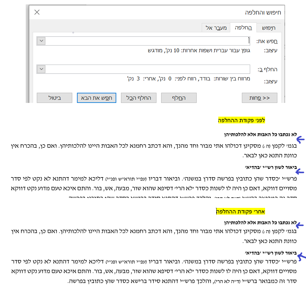

    אני "עם הארץ" גמור ולא הצלחתי להסתדר לבד
    אם יש מישהו שיכול בקלות לעזור לי ליצור מאקרו לפקודה שבתמונה המצורפת
    זה מאד יעזור לי.
    תודה מראש.

      אני אשמח לעזור לך, אבל קודם אני צריך לשאול שאלה, מה המטרה שלך,
      האם אתה רוצה שכל הסוגי כתב המודגשים גודל 10 [שהם כותרות משנה] לשנות להם המרווחים, א''כ למה שלא תשתמש בסגנונות [אם אתה יודע מה זה], הרבה יותר קל ומהיר, ותוכל לשנות מה שתרצה בשניה.

        @menajemmendel
        ראשית תודה רבה על המענה.
        אכן זו המטרה שלי.
        בקשר להצעתך להשתמש בסגנונות, האם לא אצטרך לבחור פיזית כל כותרת משנה ולהחיל עליה את הסגנון.
        כלומר, האם אפשר "ללמד" את וורד שכל פונט 10 מודגש אוטמטי ישתנה לו המרווח?
        (אני רוצה שתוך כדי עבודה לא אצטרך להתעסק בעיצוב. מה שאני עושה בתוך כדי הכתיבה אני מסמן את הכותרות משנה בסימון + לפני ואחרי ובסוף העבודה אני עושה החלפה (לזה הצלחתי לעשות מאקרו...) שכל מה שבתווך יהפך להיות בגופן 10 מודגש. עכשיו אני מחפש את האפשרות בפקודה אחת לצמצם את המרווח לכל כותרות המשנה, האם אפשר לעשות זאת ב"סגנונות" בפקודה אחת? או להגדיר מראש שכך יהיה?).
        תודה רבה.

          @היכל עד כמה שיודע לי אין אפשרות שאוטומטי יזהה שכתב 10 יהיה סגנון מסויים, הלי להשתמש בחפש והחלף, אבל גם א''כ עדיין לא היה חוסך לך את עבודה לגמרי כי בכל זאת עדיין הייתה צריך קודם להמיר את ה+ לגודל 10.
          בכל אופן יש משהו הרבה יותר טוב ממה שאתה עושה, שתי אפשרויות א' פחות טובה ואחת יותר טובה:
          פחות טובה:
          בחפש והחלף את יכול לעשות שכל מה שב10 [או ישיריות כל מה שבין +] יהפך לסגנון מסויים, ובו תגדיר את המרווחים כרצונך.
          יותר טובה: ותחסוך לגמרי את כל ה+ וכו'. (וזה מה שאני הקטן עושה). תגדיר את סגנון מסוים לכותרות משנה, כרצונך, ותעשה לו קיצור מקש (לדגומא F4) ואז אתה כותב כרגיל, ורק לוחץ כפתור אחד (F4) (במקום שאתה עושה לפני ואחרי +) וכל הפיסקה ההיא נהפך אוטומטי לסגנון כותרת משנה.

            @menajemmendel
            תודה ענקית
            עזרת לי מאד
            תבורך מן השמים
