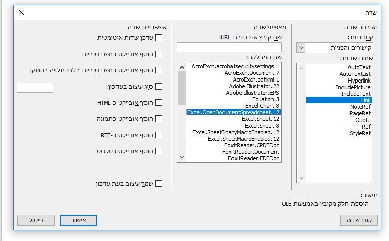

    שלום וברכה,
    אשמח לעזרה בדחיפות,
    האם יש אפשרות בוורד להוסיף 'שדה' אוטומטי,
    שכאשר לוחצים עליו נפתחת רשימה לבחירה מתוך קובץ קיים,
    ואם כן כיצד ליצור קובץ [ככל הנראה אקסל] כזה?
    בתודה מראש.
    מצו''ב צילומסך,

        דאנציגד מחובר
        דאנציגד מחובר
        דאנציג
        @מנחם-אבינו
        אתה יכול להוסיף שדה מתוך קובץ קיים לקובץ נורמל שלך וכודמה, וכך להוסיף זאת למסמכים אחרים. האם ניתן לייצא את השדה לקובץ אקסל או לייבא מקובץ אחר, איני יודע.

          pcinfogmach
          @מנחם-אבינו
          קןדם כל יש להדליק את לשונית המפתחים בסרגל הכלים ואז יש לך את כל האפשרויות האלו
          אף פעם לא השתמשתי בזה אבל יש על זה כל מיני כתבות תעשה חיפוש בגוגל

              מנחם אבינו
              @pcinfogmach @דאנציג
              באמת זה נמצא בלשונית מפתחים כמו שכתבו פה, יש על זה מידע כאן
              ויש שם אופציה לרשימה נפתחת [וגם לתיבה משולבת, מישהו יודע מה זה?]
              אבל עדיין לא מצאתי אופציה להוסיף מתוך רשימה קיימת
              יש אופציה להוסיף מתוך קובץ אקסל בלי קשר לזה, בלשונית מיזוג דואר.
              ולמי שמכיר, אשמח שיידע אותי
              כיצד ליצור פקד תוכן של טקסט ולהשאיר את הכיתוב הקודם, כל עוד לא כותבים משהו אחר [כמו בכל התבניות המוכנות של וורד].
              בתודה מראש
