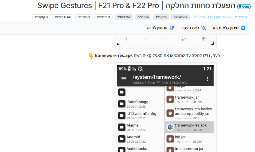

      @urielk כתב בבקשה | תגובות למדריך 'הפעלת מחוות החלקה | Swipe Gestures':
      @לילות-כימים תזכיר לי באיזה קובץ נגעת שעשה את הבעיה
      framework-res.apk
      במדריך פה של המחוות החלקה..

        @לילות-כימים מה המיקום שלו?
        ל תגובה 1 תגובה אחרונה
        • U urielk
          ל מנותק
          ל מנותק
          לילות כימים
          #1004
          U תגובה 1 תגובה אחרונה
          • ל לילות כימים

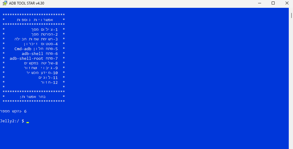

                @לילות-כימים יש לך גישה ל adb shell ?
                • U urielk
                  ל מנותק
                  ל מנותק
                  לילות כימים
                  #1008
                  @urielk כן, אבל חלק מהפקודות לא עובדות,
                  כן הצלחתי לשאוב את כל התקייה framework (כתקייה ולא אימג')

                    @לילות-כימים כנס רגע ל shell שאני יוכל לאבחן מה קרה לך
