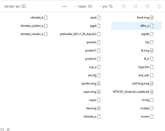

          urielk
          #984
          @לילות-כימים אף אחד מהם,
          תסתכל בתקייה, יש לך קובץ שנקרא super.img ?

            לילות כימים
            #985
            ל תגובה 1 תגובה אחרונה
            • ל לילות כימים

                urielk
                #987
                @לילות-כימים אני רואה שיש לך שם קובץ super אבל הscatter שלך לא מכיל אותו
                פשוט תצרוב עם fastboot ואז לא תצטרך scatter
                U תגובה 1 תגובה אחרונה
                • U urielk

                    לילות כימים
                    #989
                    @urielk כן F21
                    הסופר שלי בלי סיומת של אימג'

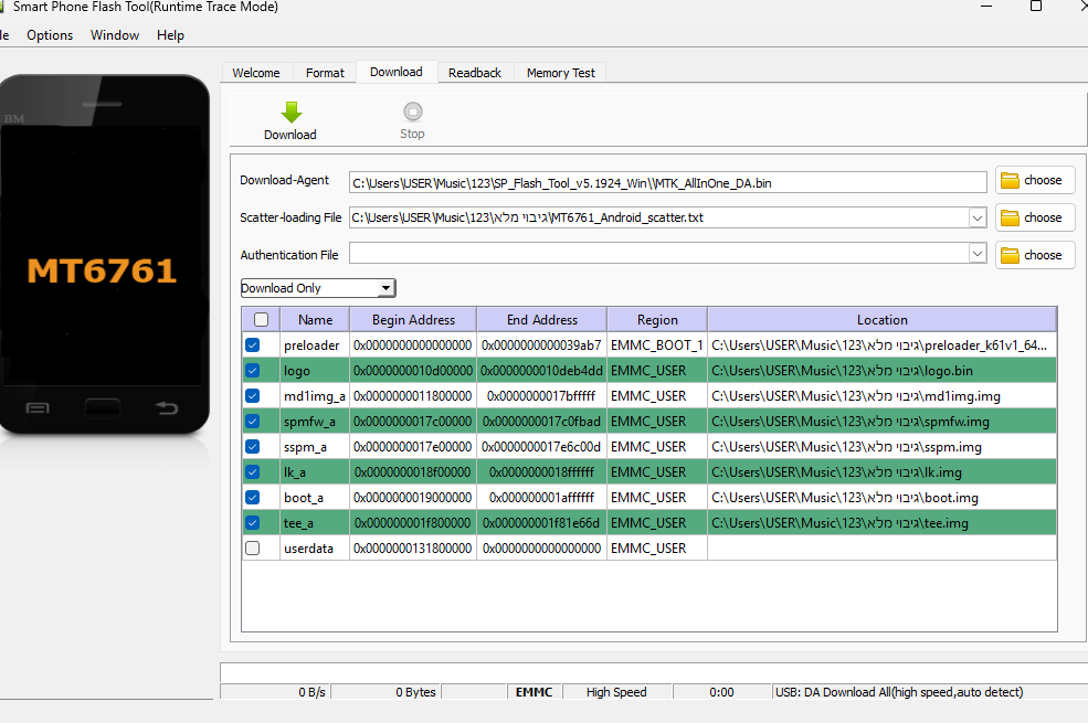

                      @לילות-כימים זה לא משנה שים את ה scatter הזה
                      MT6761_Android_scatter.txt
                      תסמן רק את ה super ב V ותלחץ על איפה שכתוב שם הקובץ - יתכן שעכשיו זה יהיה ריק - ותבחר את הקובץ שלך
                      ל 2 תגובות תגובה אחרונה

                        לילות כימים
                        #991
                        @urielk יש דרך לפתוח שאני אשאב את הסופר או הסיסטם של המכשיר התקול יחליף את הקובץ הפגום ויסגור חזרה ויצרוב?
                        • ל לילות כימים
                          U מנותק
                          U מנותק
                          urielk
                          #992
                          @לילות-כימים כן אבל למה להסתבך ?
