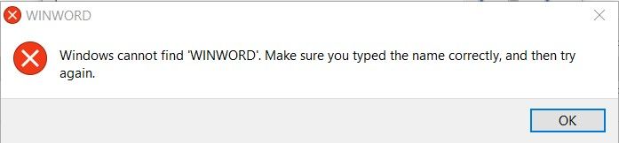

    @מאקרו בסוף ההתקנה (של המאקרו של הוספת סוגריים למילים) עולה לי שגיאה הבאה:

          @חוות-דעת כתב בשגיאה בהתקנת התוסף 'סוגריים':
          תגובה: להורדה | תוסף הגהה ועריכה לוורד
          זה לא שגיאה שאמורה לפגוע בהתקנה, רק בפתיחת הוורד אוטומטית מיד לאחר ההתקנה.
          תבדוק שהתוסף אכן מותקן לך בוורד בלשונית בית.
