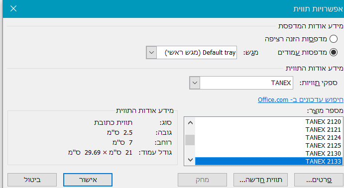

        @שמעון-חבצלת
        דברי דואר/תוויות/אפשרויות. עולה חלון כבתמונה, אתה צריך לבחור את ספק התוית ואת דגם המדבקה:
        אישור ו'מסמך חדש', יווצר לך מסמך מוכן עם תוויות, אתה יכול לבחור שורה ולהדביק שורה שלימה.
        בהצלחה

          @דאנציג אם היה את דגם המדבקה שם לא היינו מדברים... מדובר שזה משהו שהורדתי מהאתר של החברה
