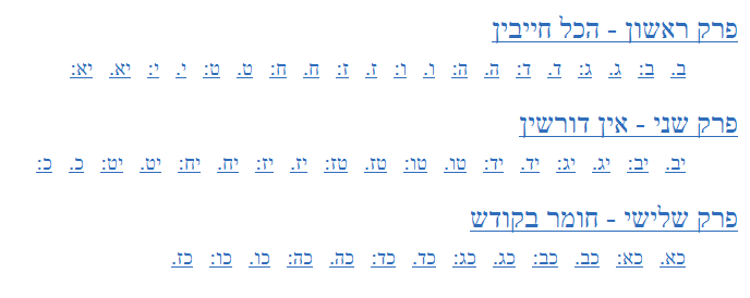

    ישעיהו כץ
    כמו שיש בתורת אמת,
    כך שהשדה הראשי יותר יוצג עם מספר העמוד והשדות הפחות ראשיים יוצגו כקישורים (או סתם כטקסט) ולא יותר.
    יתכן שכבר נכתב על זה, אבל לא הצלחתי למצוא. מי שיש לו פתרון או שיש לו קישור אשמח לתגובתו.

      כמו שיש בתורת אמת,

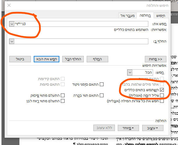

                    @ישעיהו-כץ X וY הם רק דוגמאות למה שאתה רוצה לחפש,
                    כשמוגדר תאווים כללים הכוכבית * עושה שיחפש ממה שלפניה עד מה שלאחריה לדוגמא:
                    אם בחיפוש תכתוב כ*ב
                    ימצא את 'כלב' ואת 'כיתוב'
                    אז במקרה שלנו צריך לחפש מהטאב שסימנו
                    ^t
                    עד סימן פיסקה שסימנו
                    ^13
                    לכן כותבים
                    ^t*^13

                          @menajemmendel
                          @menajemmendel כתב באיך לעשות בוורד תוכן עניינים שחלק מהשדות הם ברצף?:
                          לי תמיד עובד
                          בתוכן ענינים?
                          טאב לבד עובד, מעבר שורה לבד גם מחפש, אך משום מה הרצף של ^t*^13 לא עובד אצלי בתוכן ענינים...
