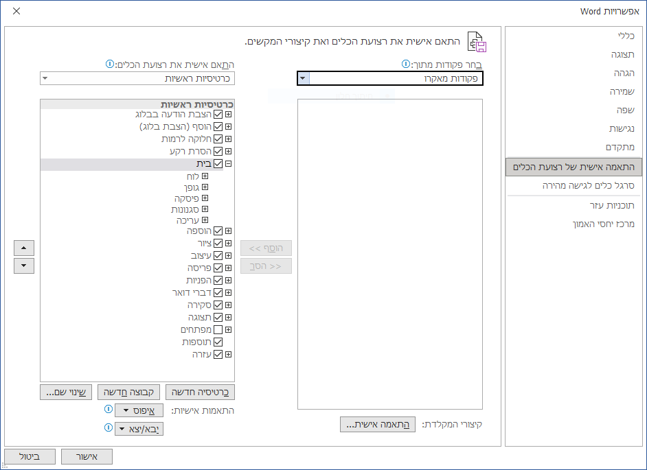

    כבר כמה פעמים שהכנסתי לתוך רצועות הכלים מאקרואים שהקלטתי לעצמי. אבל כל כמה ימים\שבועות (אני לא יודע על פי מה) הם נעלמים, ואני צריך לחזור ולהכניסם.
    אני מכניס אותם דרך כאן:
    לא רק זה, גם הלשוניות השונות שאני מגדיר, מה יופיע ומה לא, כל כמה ימים הם משתבשים, ושוב מופיע כל הלשוניות שרק נמצא (כמו דברי דואר, ועוד כמה תוספים שיש לי).

      @חוות-דעת
      זה קורה כאשר יש כמה תוספים, איני יודע מדוע.
      פתרון פשוט לדבר הוא לייצא את ההתאמות האישיות שלך, כך שבפעם הבאה שזה קורה, תוכל לייבא אותם בקלות (בתמונה שהעלית בצד שמאל למטה).
