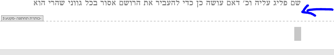

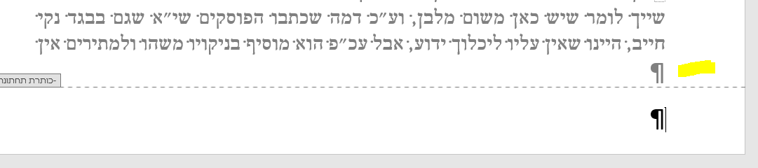

    יש לי בעיה בסמך וורד שיש רווח בין הטקטס לכתורת התחתונה כפי שאפשר לראות בתמונות המצורפות.
    אני לא מצליח למחוק אותו או להבין מה גורם לזה. [זה כמובן לא קשור למרווח כותרת תחתונה, זה בין הכתורת לטקסט.
    אם למישהו יש פיתרון אשמח לשמוע
    תודה רבה!
    וורד.PNG ]

        @א-א-א-0 Ctel+a בתוך הכותרת ומחיקה, לא תופס?
          א.א.א 0
          בתוך הכותרת אני לא מצליח למחוק.
          אבל הבעיה ברווח שמעל שורת הכותרת ולא בשורה עצמה.
          [מול הסימון הצהוב שבתמונה]
