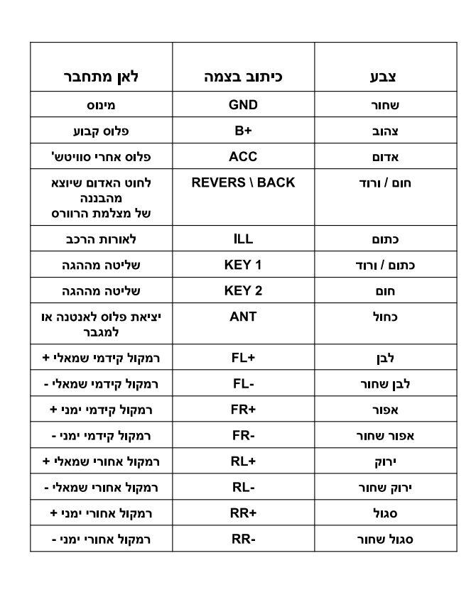

    בצמה רגילה יש לנו 16 חוטים כמו בתרשים הזה
    איך למצוא כל אחד בצמה?
    מינוס נחבר צד אחד לחוט שודאי פלוס ועם הצד השני נחפש את המינוס (מינוס 99% יהיה שחור)
    ושתי פלוסים נבדוק עם בודק פיוזים , חוט אחד דולק רק עם סוויטש פתוח וחוט אחד גם בסוויטש סגור
    בדקתם?! חיברתם?! המערכת נדלקת מצוין עכשיו לרמקולים
    (חוט של האורות גם עם בודק פיוזים , נחפש חוט שנותן חשמל עם הדלקת האורות)
    נ.ב. אם המערכת לא נדלקת או דולקת תמיד תחפשו אם יש פלוסים אחרים ותחליפו ,
    (אם היא דולקת תמיד הבעיה היא בחוט האדום ,
    אם היא לא נדלקת הבעיה בחוט הצהוב ,
    אבל זה לא מחייב אם ניסיתם ולא הסתדר תנסו בין החוטים עד שיעבוד)
    רמקולים נבדוק עם בטריה ברגע שנסגור מעגל בין הפלוס למינוס יהיה לנו רעש של "פססס" (רק אחרי שאנחנו יודעים ומורידים את הפלוס והמינוס ועוברים על כל החוטים עם הטסטר ומבודדים את כל הפלוסים נתעלק על חוט אחד מהחוטים שנשארו לנו ובצד השני נעבור בין החוטים עד שנשמע רעש נבדוק מאיזה רמקול ונשייך אותו לחוט שלו וכן הלאה)

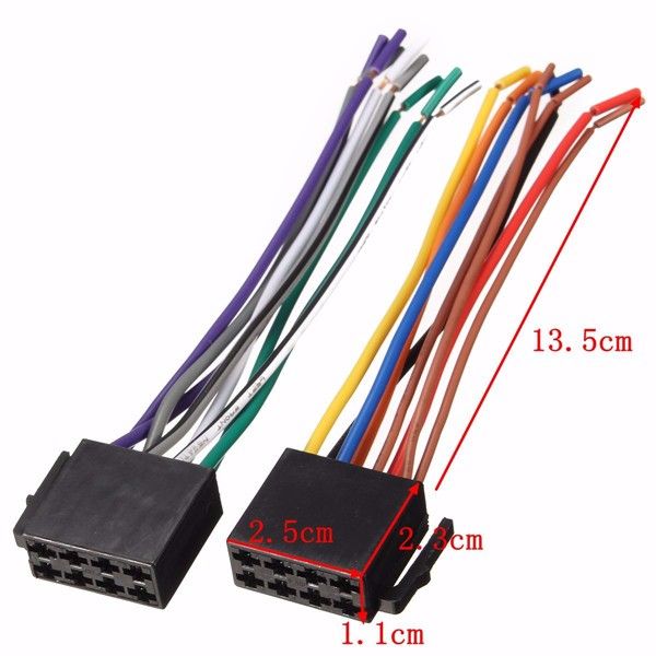

    צמה אוניברסלית נוספת
